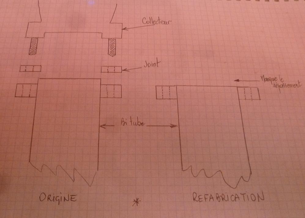

P1080171A.jpg [ 80.47 Kio | Vu 7897 fois ]
Dessin 2.jpg [ 80.95 Kio | Vu 8346 fois ]
Comme pouvez le constater sur cette photo le tube ne dépasse pas de la platine comme à l'origine.
Normalement le dépassement est légèrement supérieur à l'épaisseur du joint de manière à rentrer dans le collecteur et ainsi éviter les fuites.
J'ai bien peur qu'avec ce montage les joints triangulaires brulent assez rapidement.
L'un d'entre vous a-t-il déja fait ce montage en bord a bord.
Merci d'avance.

J'ai regardé mes photos, tu as raison, il y a un dépassement sur les miens qui sont des refabs en acier.
A ta place, je retournerais ces tubes en demandant à ton fournisseur de les refaire à l'identique.
Quitte à fournir le modèle de tes anciens. (photos ou cotes exactes)
La plupart des fournisseurs adopte ce montage, (moins onéreux que celui d'origine), qui n'est pas tout à fais ce qu' Alain représente.
Même si ce n'est que de l'à peu pret, il serait mieux que le tuyau dépasse de la bride de 4 à 5 mm.
Sans dépassement, (colerette ou tuyau), le joint sera vite HS.
Le montage dorigine est bien plus éfficace pour l'étanchéité, et ne "bouffe" pas les joints.
La partie qui entre dans le collecteur n'est pas le tuyau mais la bride. Le tuyau entre dans la moitié de l'épaisseur de la bride, ce qui ne permet pas aux gaz de venir bruler le joint.
Ce montage "origine" est réalisé pour la 15 comme la 11.
Cotes relevées sur tuyaux d'origine 15/6.
Diametre EXT tuyau 46; INT 42.
Diametre EXT bride 47; INT 42.

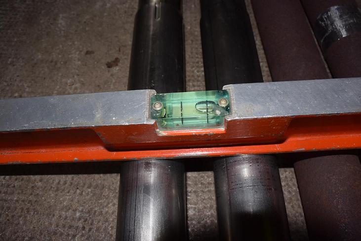

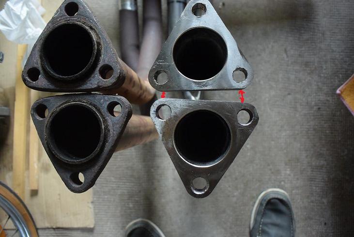

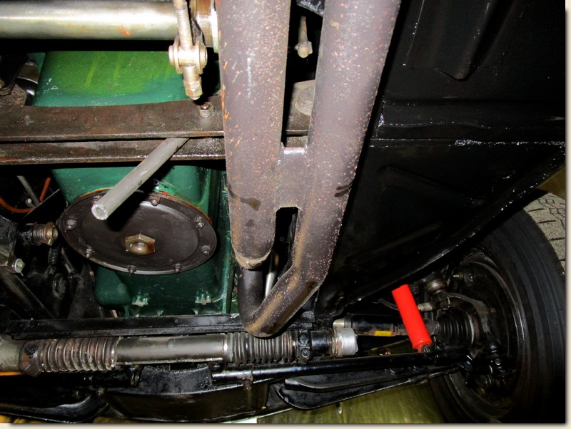

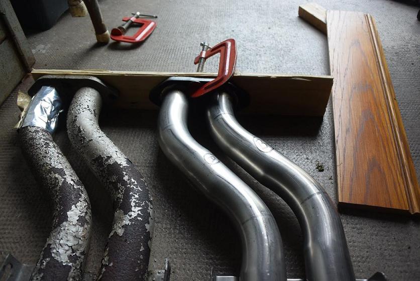

Explications en images......c'est plus parlant :
Alignement avec l'origine
Bi tube 1.JPG [ 115.42 Kio | Vu 8098 fois ]

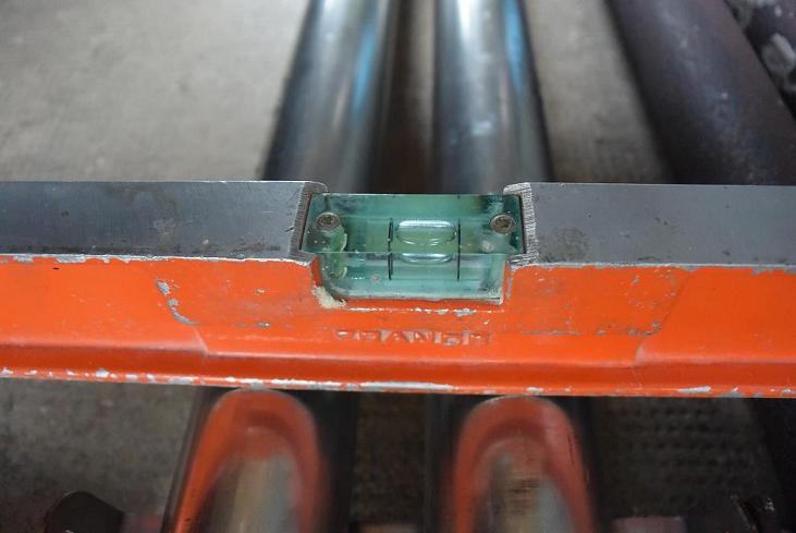

Controle à l'arrière, il est bien horizontal
2.jpg [ 75.07 Kio | Vu 8145 fois ]

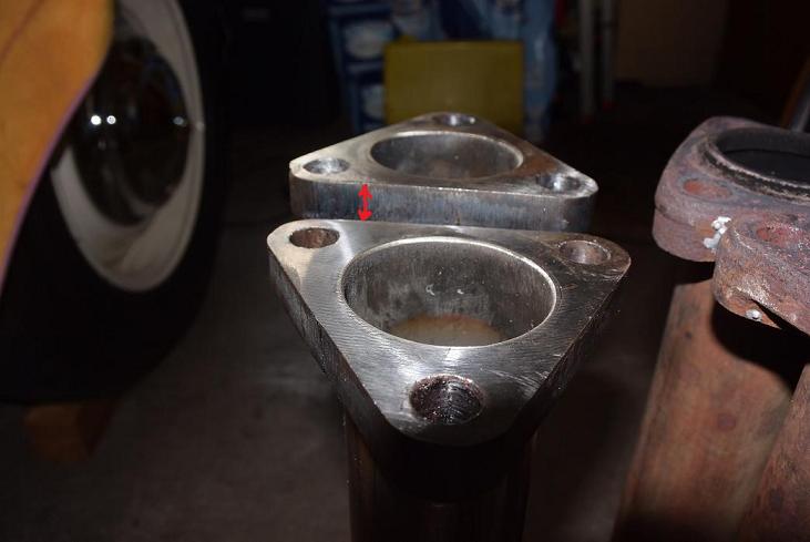

par contre ce n'est pas le cas à l'avant
3.jpg [ 87.25 Kio | Vu 8113 fois ]

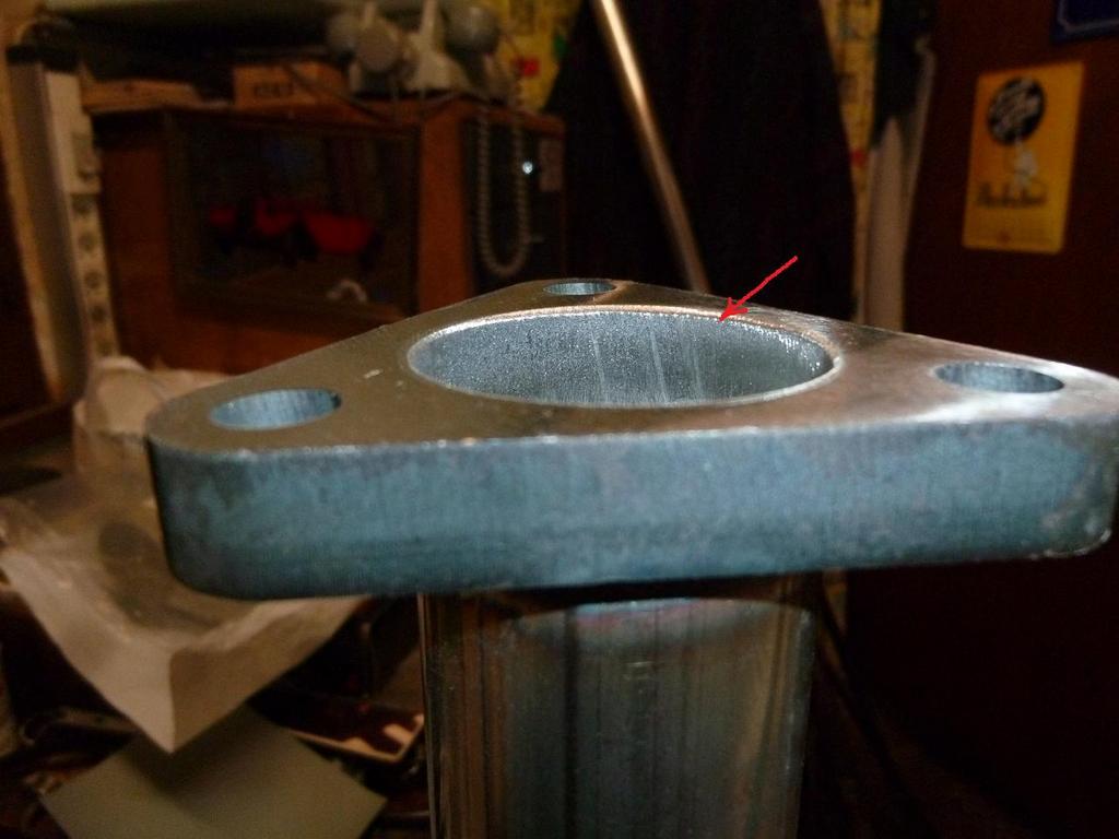

Du coup les platines sont décalées
4.jpg [ 72.22 Kio | Vu 8109 fois ]
...et en plus elles ne sont pas parallèles et ne rentre pas dans le collecteur malgré l'agrandissement des trous
5.jpg [ 87.38 Kio | Vu 8091 fois ]
Comparaison à l'origine la platine 1 est trop en avant et donc rigidifie les deux tubes
6.jpg [ 94.96 Kio | Vu 8118 fois ]
Dépassement d'origine environ 4 mm
7.jpg [ 75.82 Kio | Vu 8127 fois ]
Maintenant cherchez l'erreur.

Voilà un beau sujet pour Jérome... :lol:
Qu'on puisse vendre un truc aussi mal foutu et pas donné en plus... où est donc passé le professionnalisme ?

C'est vraiment un scandale de vendre des trucs pareil!!
Tu n'as plus qu'à découper et ressouder
Bon courage

Alain,
Je doute que la façon ou tu as coincé la bulle du niveau . :lol: :D
Qu'elle mésaventure.
Amitiés.
J-Louis.
 Sujet du message: Re: Bi tube d'échappement de 15
MessagePosté: Jeu 21 Mai, 2015- 13:59
Oui Jean Louis......coincé la bulle qui fout les boules............
Amitiés.

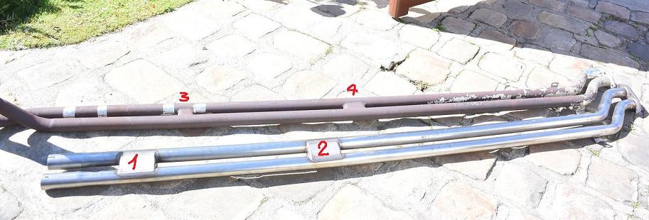

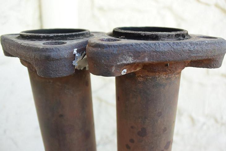

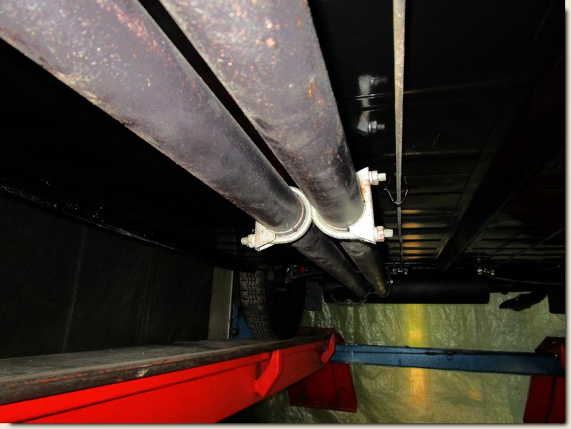

Tu veux une lueur d'espoir, Alain ?

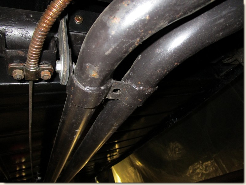

...Il existe apparemment des refabs d'échappements pour 15-six à-peu-près conformes:
Ci dessous je t'ai fait des images du mien qui est en bonne ferraille à ferrer les ânes.
On remarquera qu'il n'y a qu'un seul passage des gaz entre les deux tubes, ces tubes sont en deux parties.
A l'arrière juste une bride de suspension soudée.
Cet échappement s'est monté sans problème à part un déplacement vers la droite de 2 cm vers l'entrée du silencieux.
Il a été monté juste avant que j'achète la voiture... je n'en connais malheureusement pas la provenance.
IMG_0440_8.jpg [ 120.51 Kio | Vu 7905 fois ]
IMG_0441_8.jpg [ 83.21 Kio | Vu 7942 fois ]
IMG_0442_8.jpg [ 90.91 Kio | Vu 7933 fois ]
