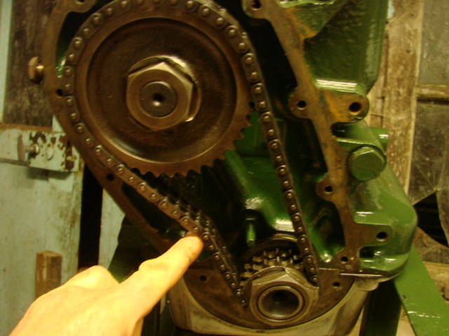

Voici ma chaine avant changement :

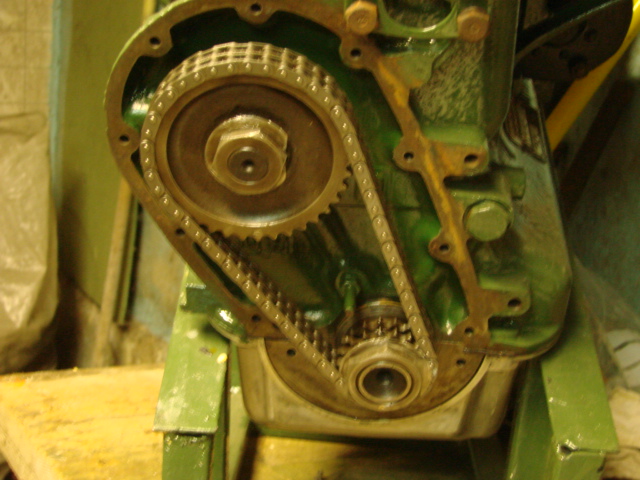

Et la voici après changement de la chaine uniquement, sans changer les pignons , ni rajout d'un tendeur:
DSC05299.JPG [ 144.55 Kio | Vu 9531 fois ]
Elle parait bien tendue.
C'est bien qu'est queje dis ! :lol:
Juste une remarque, le graisseur de chaîne à été repeint, vérifie que la peinte n'a pas bouché le tout petit trou.
Attention aussi à son orientation, le trou dans l'axe du villebrequin.
maintenant c'est bon.
J-l.

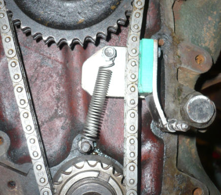

Voici un proto de tendeur de chaîne avec glissère plastique pour chaine 06B-2. Sur la photo la chaîne est neuve.
