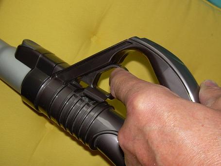

Une démo: :D
-Tu prends l'aspirateur de ta femme .. :D
-Tu ouvres la petite trappe sur le coude..(voir fichier)
-Tu bouches l'extrémité avec la paume de ta main.(comme le papillon fermé)
- Tu observe sle flux d'air multiplié à la petite trappe.. :D
Es-tu convaincu? :D
aspi.jpg [ 64.75 Kio | Vu 8867 fois ]

Je suis convaincu que tu as oublié l'essentiel: le trou de prise de dépression est situé en AMONT du papillon quand il est fermé, et non en AVAL comme dans ta petite expérience. Cela change "un chouïa" les choses...
Tu as dû te tromper de trou dans tes observations :lol:
J'espère que tu en as profité pour faire la poussière avant de ranger l'objet :lol:

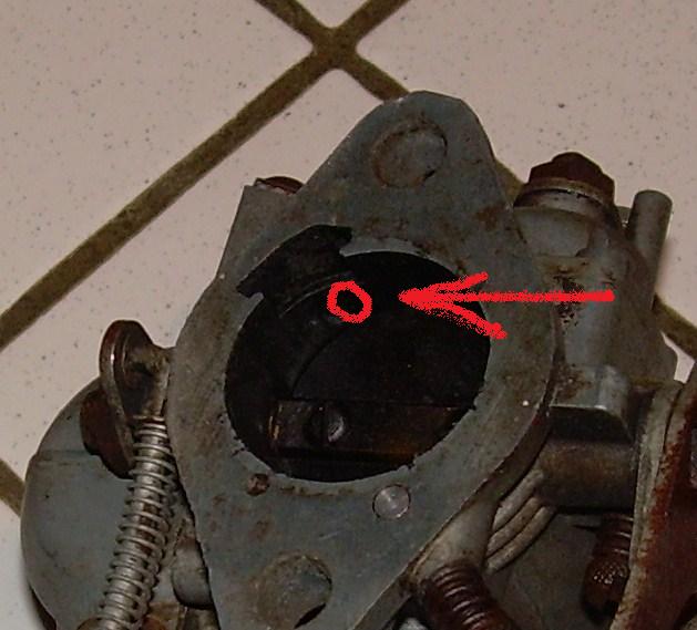

Pourtant ,Les dires d'Olivier confortent mon raisonnement et ceux de nos amis ..Voici la photo..
Es-tu sur de ton trou ?
carbu32.jpg [ 88.13 Kio | Vu 8828 fois ]

MessagePosté: Mar 08 Nov, 2011- 17:59
Messages: 1025
Là tu es juste sur celui du starter ...
Cherche encore ! :roll:
Allez, je t'aide: c'est juste en face ! tu t'es seulement trompé de coté (tu sais qu'on en a excommunié pour moins que ça ?)
