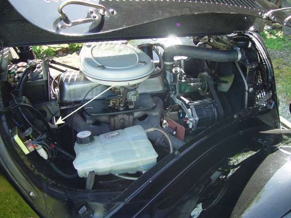

Je peux confirmer l'état de la "soupape" d'un radiateur de 11... Sur la mienne, quand le réparateur a dessoudé le capuchon, il n'y avait rien d'autre à l'intérieur qu'un bout de tuyau.
Dans le cas ci-dessus, il convient d'abord d'identifier la source de la fuite. Pompe à eau ou radiateur?
Sur ma BL, la perte d'eau l'était uniquement par le tuyau de trop-plein. Le vase a parfaitement joué son rôle, sauf que dans ce cas, l'eau remonte à ras le bouchon.
Depuis le changement du nid d'abeilles, un meilleur refroidissement a rendu ce système inutile.
J'ai tout de même conservé un petit récipient d'un litre vide sur le côté gauche du radiateur, au cas où... jusqu'à maintenant, il est resté vide ! :wink:
Commentaire: Vase de Ford Mondeo modifié
trac319_m.jpg [ 55.92 Kio | Vu 4070 fois ]
Ce montage qui a donné satisfaction pendant trois ans est aujourd'hui supprimé.

Michel, c'est une 11BL de 51 moteur Perfo... celle de la photo au-dessus, c'est la mienne..... :D
