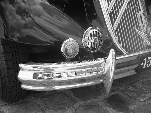

Bonsoir.
Moi jen ai fait des clignotants AV avec ampoule orange.
15 SIX 09 07 005MOD.jpg [ 46.41 Kio | Vu 7590 fois ]

ok merci pour la photo
