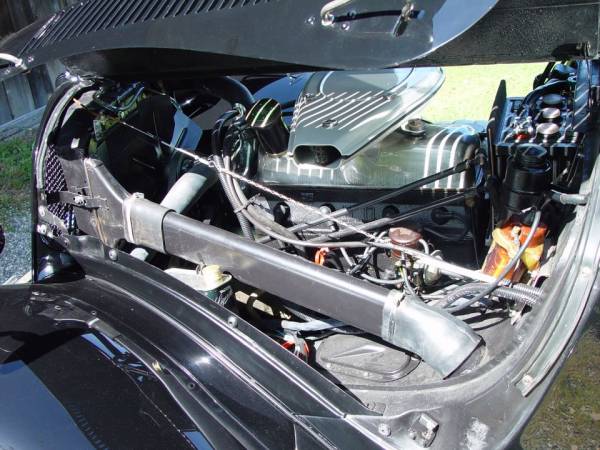

Bonsoir Michel,
...tout à fait, c'est d'ailleurs pour cette raison, qu'au remplacement du capillaire défectueux, (c'est à dire l'ensemble) je l'ai protégé d'une gaine rigide, même "si 'origneuneu" en prend un coup !
