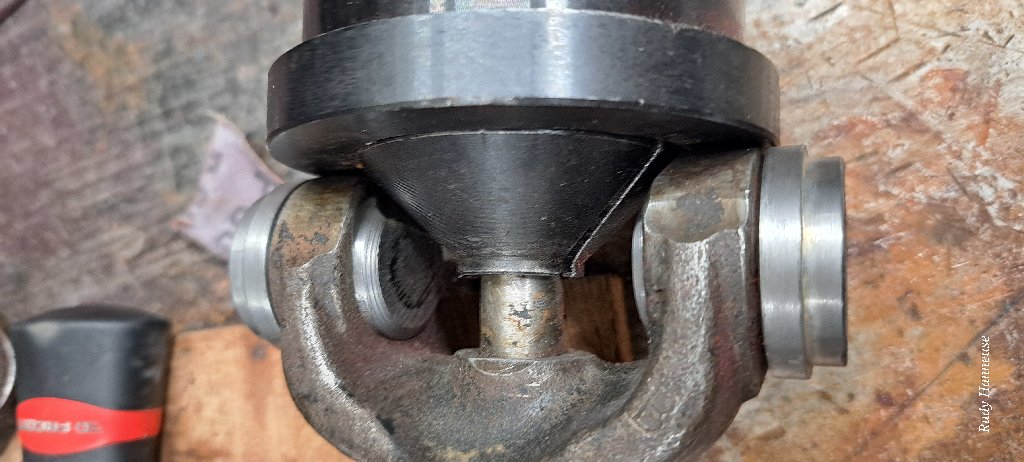

YVESD a écrit:
La réponse à ta question est: oui.
L'axe est emmanché en force, sans l'outil pas de démontage.
Vu l'état de surface très marqué des tourillons du croisillon, il était largement temps de le changer.
J ai lu que l emmanchement de cette rotule se faisait " à butee"

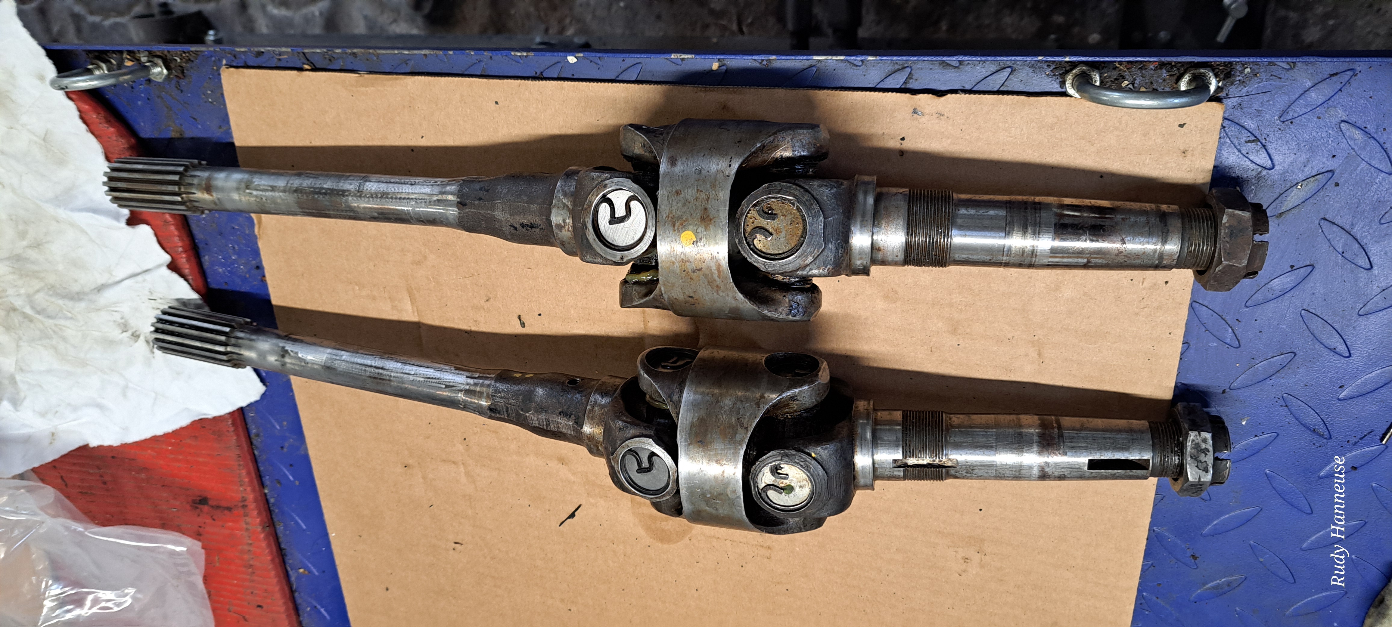

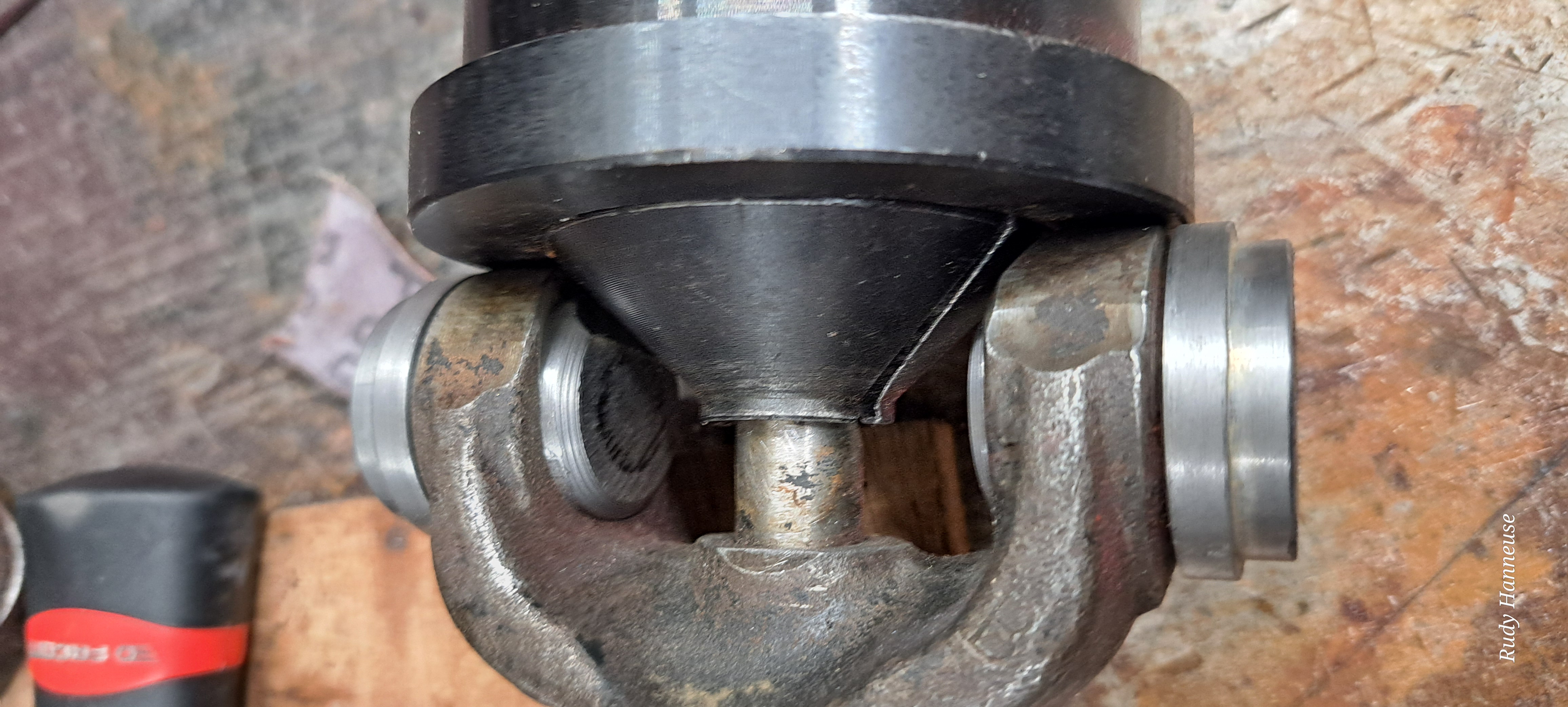

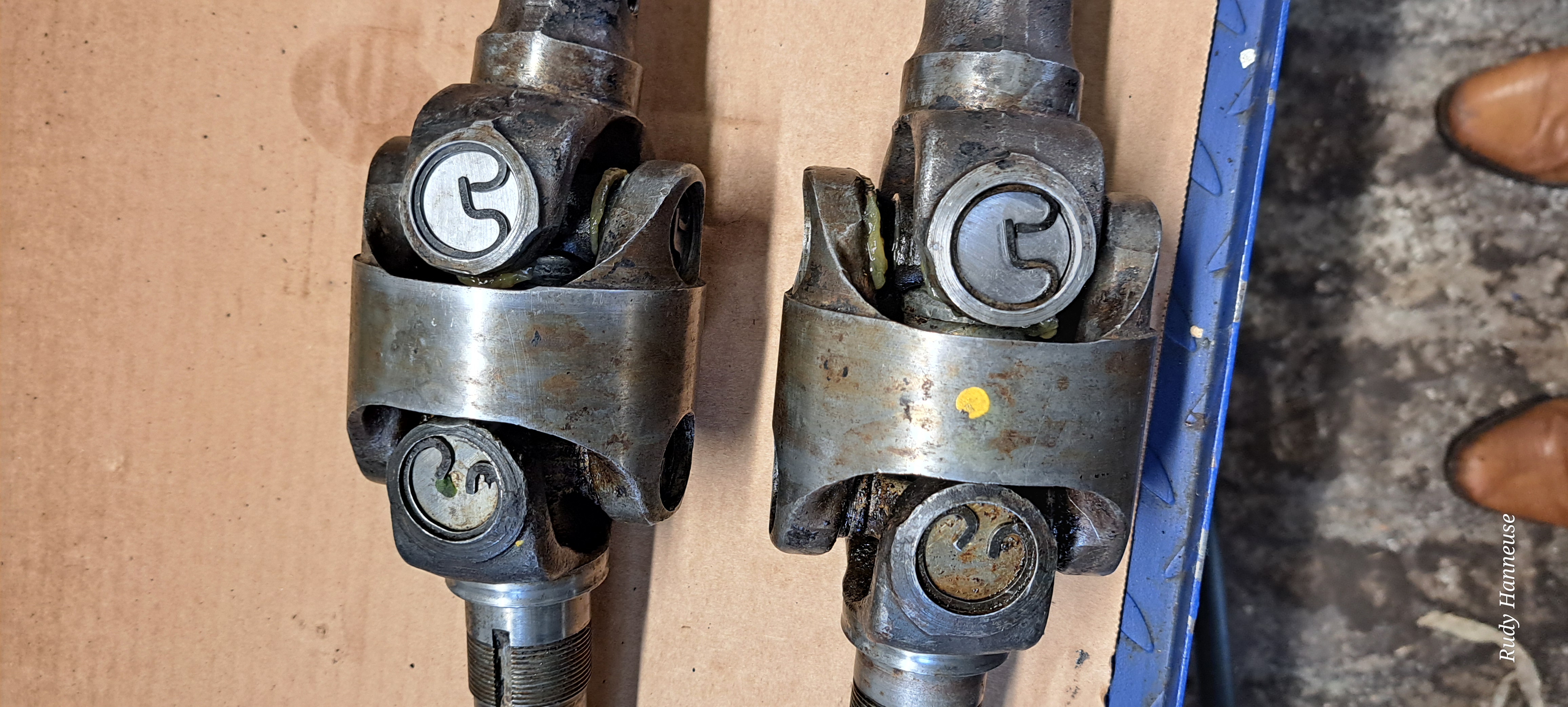

rotule cardan 3.jpg [ 2.89 Mio | Vu 1054 fois ]
rotule cardan 2.jpg [ 2.3 Mio | Vu 1033 fois ]
rotule cardan 1.jpg [ 3.21 Mio | Vu 1071 fois ]

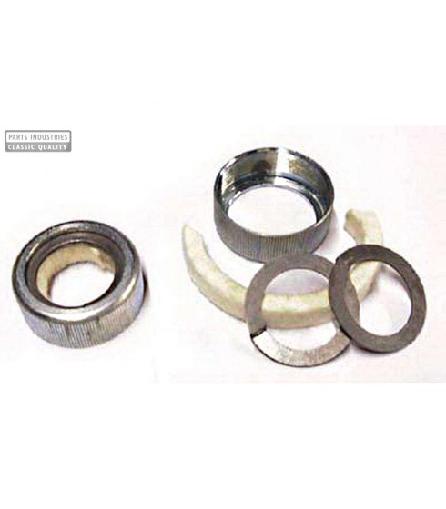

j 'ai une question à poser , de part et d'autre du joint en liège , j'ai une rondelle métalique .
Est ce normal car le catalogue des pièces détachées n'en mentionne pas

Si tu parles de la rondelle fendue ,elle se place entre le feutre et le chapeau de serrage.

[quote="THE QUO"]Si tu parles de la rondelle fendue ,elle se place entre le feutre et le chapeau de serrage.[/quote
Oui c est bien cela..il y en a une de chaque côté du joint liege

chapeau-feutre-d-etancheite-de-transmission-11cv.jpg [ 28.01 Kio | Vu 7878 fois ]
moi j'ai pas de liege mais une rondelle de feutre avec rondelle d'appui
Super merci

Je peux distinguer 2 rondelles sur ta photo. :?:

2 rondelles
2 feutres
2 chapeaux
:mrgreen: :mrgreen: :mrgreen: :mrgreen:

Voilà le problème, j avais 2 rondelles par cardan.
Je suppose que la rondelle se place côté chapeau.

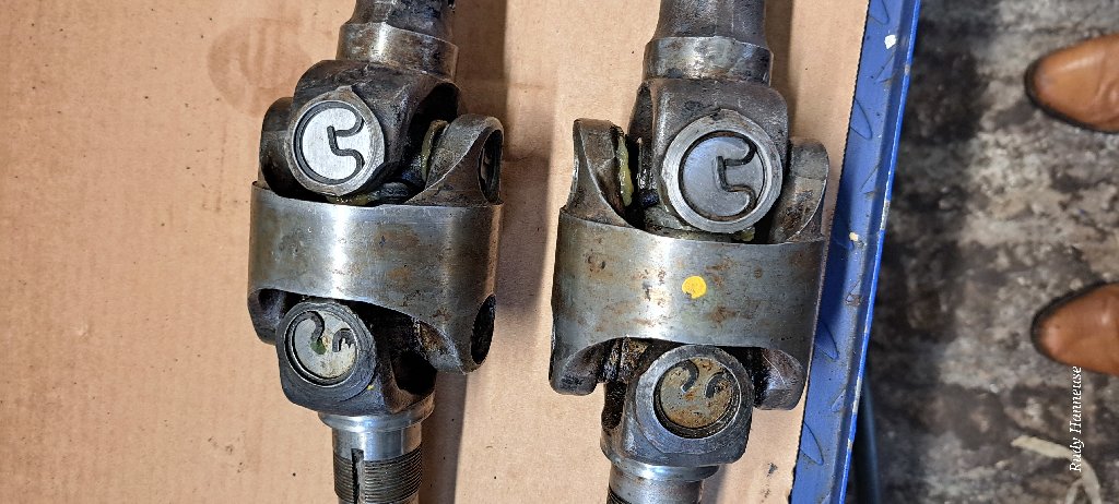

remontage terminé
cardan 1.jpg [ 2.37 Mio | Vu 1009 fois ]
cardan 2.jpg [ 2.7 Mio | Vu 1090 fois ]

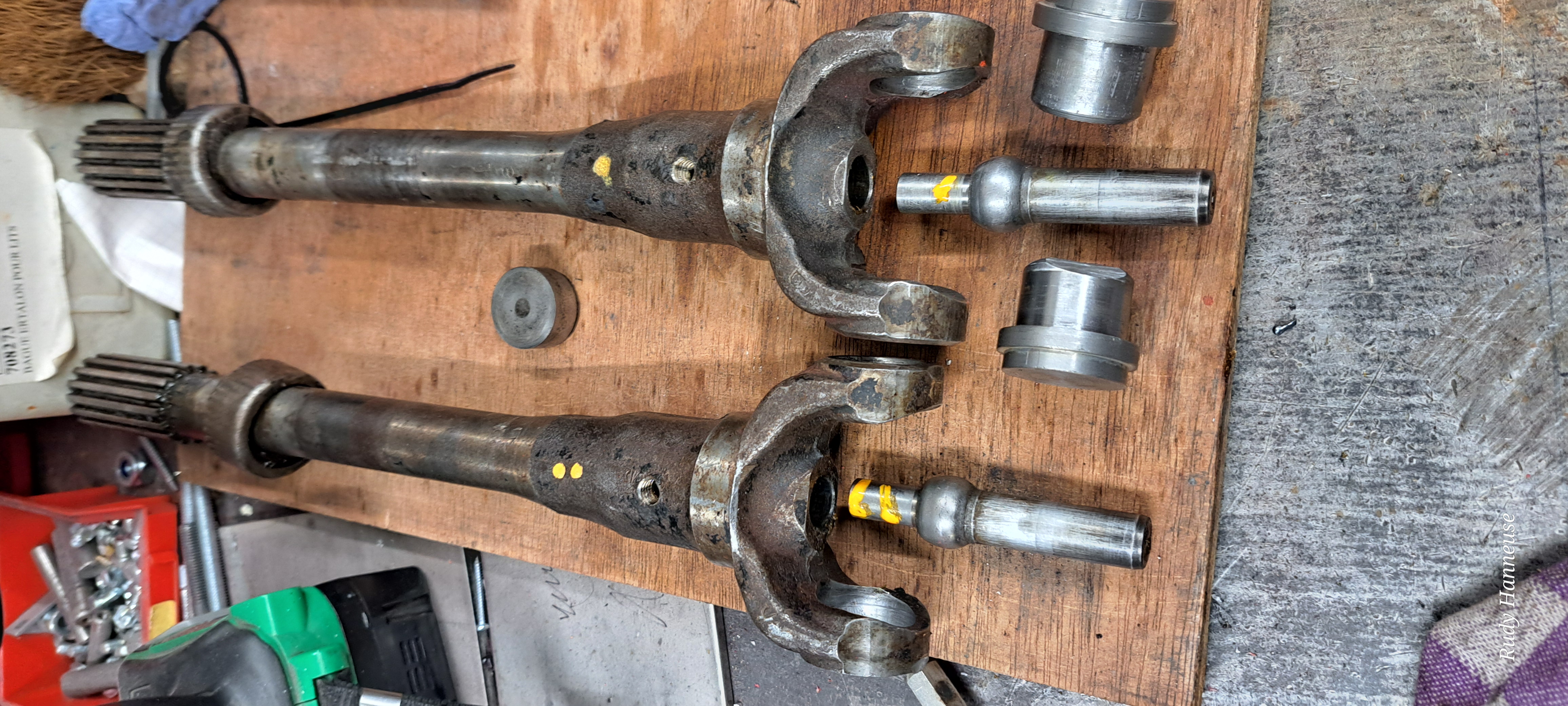

Je remonte les cardans sur le porte fusee.
Ma question est : l écrou canellé du fond à une partie plate et l autre côté un petit épaulements. Quel côté va du côté roulement ?

L'épaulement se monte du côté roulement, ne pas oublier la tôle d'arrêt.
Serrage de l'écrou à 100 Nm
