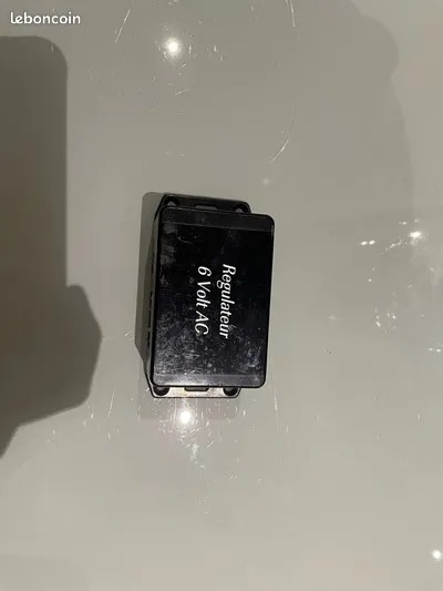

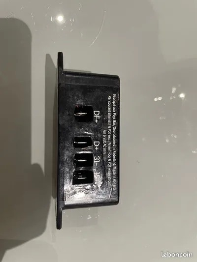

je souhaite monter un régulateur de tension électronique AC 6 volts fabriquer aux pays bas
mais je n'ai pas le schéma de branchement
il y a 4 bornes
31-
DF+
D+
15 +
Est-ce quelqu'un a le schéma ou pourrait me dire comment le connecter

lukycath a écrit:
Le D+ régulateur sur le + après contact, et le D+ de l'alternateur
Le DF+ du régulateur sur le DF de l'alternateur (C'est l'excitation)
Le D- de l'alternateur n'a pas besoin d'être raccordé, mais on peut le mettre à la masse.
Le 31- du régulateur sur une masse, ou le 6 de la batterie.

je monte ce régulateur avec une dynamo Ducellier
regulateur 6volt AC.jpg [ 18.52 Kio | Vu 18826 fois ]
régulateur AC 6V .jpg [ 25.93 Kio | Vu 18843 fois ]

Je crois que ce régulateur ne se monte pas avec une dynamo Ducellier, mais avec un alternateur. :cry:

AC = Courant alternatif
DC = Courant continu
Ce régulateur n'est pas adapté à une dynamo.

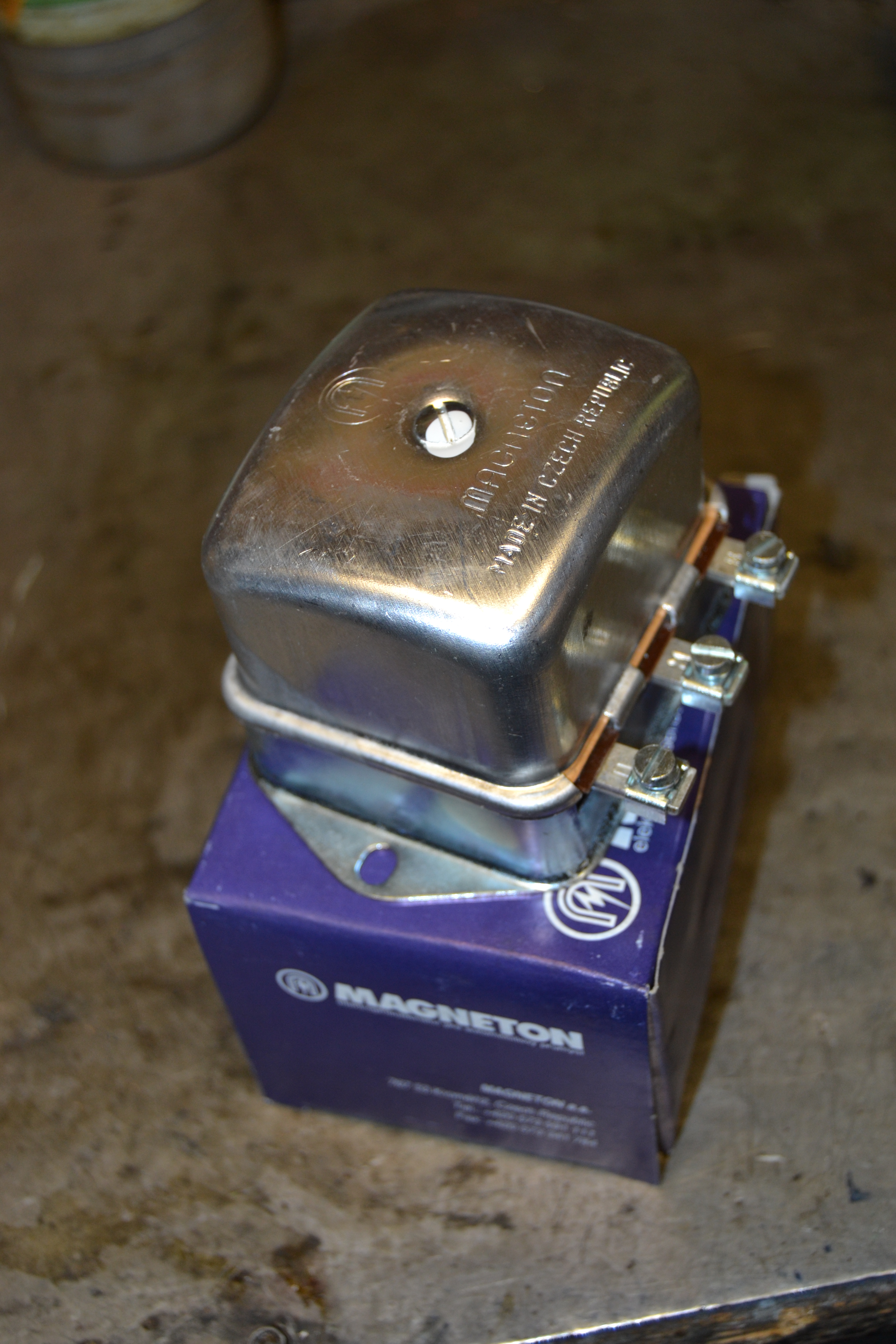

Elecauto 60 à fait fabriquer dans un pays de l'Est une importante série de régulateurs " classiques " pour dynamo 6V.
carte dn4 - Copie.JPG [ 344.85 Kio | Vu 515 fois ]
DSC_0162.JPG [ 5.22 Mio | Vu 503 fois ]

Par contre, un régulateur (AC) comme celui de CRUVEILHER, ne va pas sur une dynamo Ducellier qui produit du courant continu (DC).
Olivier a donné l'explication.
Je ne suis pas sûr que CRUVEILHER fasse bien la différence entre dynamo et alternateur, puisqu'il dit vouloir faire réviser son alternateur pour rester conforme à l'origine.
D'origine et jusqu'à preuve du contraire, il n'y a jamais eu d'alternateur (AC) sur une Traction, mais une dynamo (DC).
ça peut fonctionner aussi avec un alternateur, mais ce n'est plus conforme à l'origine...
