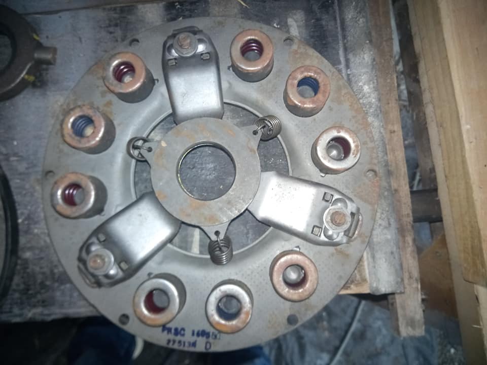

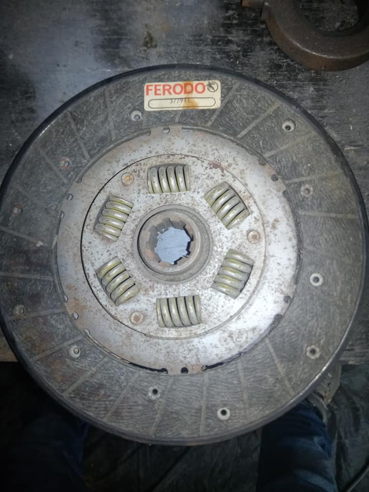

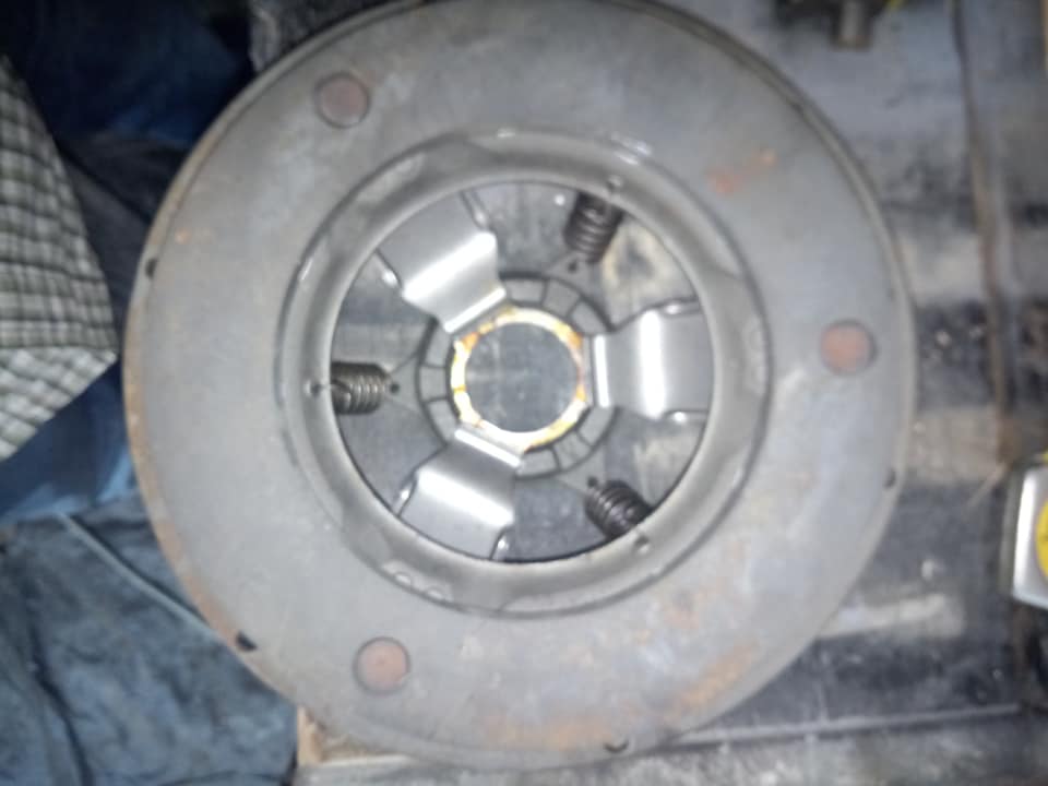

l’épaisseur du disque neuf fait 1 cm.
je te joins des photos de mon embrayage neuf, je ne sais pas si ça te sera utile .

:shock: C'est neuf ça???
déjà tout rouillé!!!
J'ai refait faire le mien à Milly la forêt, ils me l'ont rendu nickel
