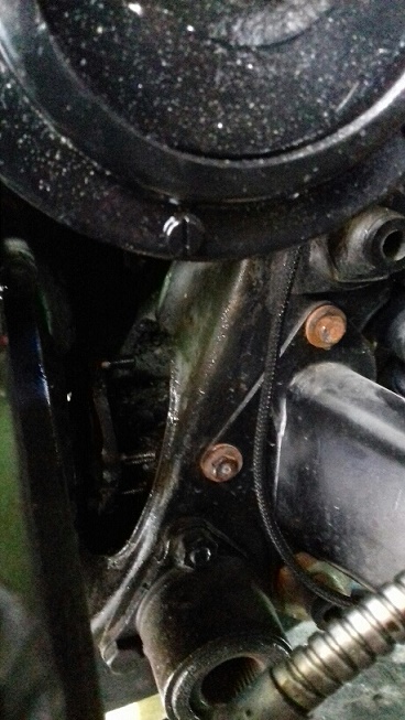

Ce matin, quelques travaux déjà débutés plus tôt mais avec quelques embuches : la pompe à eau. Là c'est beaucoup plus propre :
Opérations 12 mai_6.jpg [ 127.51 Kio | Vu 9581 fois ]
Quand je dis embuches au regard d'une pompe belge achetée toute faite c'est par exemple un mauvais alignement de la courroie (après montage final bien sûr) donc re-démontage et insertion d'une rondelle derrière la poulie mais là on se rend compte que l'on ne peut pas goupiller l'écrou fourni beaucoup plus large que celui d'origine... Avec l'ancien écrou tout va bien !

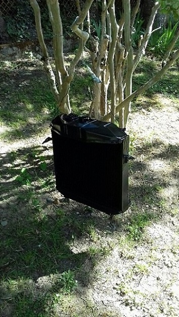

On profite de ce re-démontage pour briquer le radiateur :
Opérations 12 mai_11.jpg [ 134.55 Kio | Vu 9591 fois ]

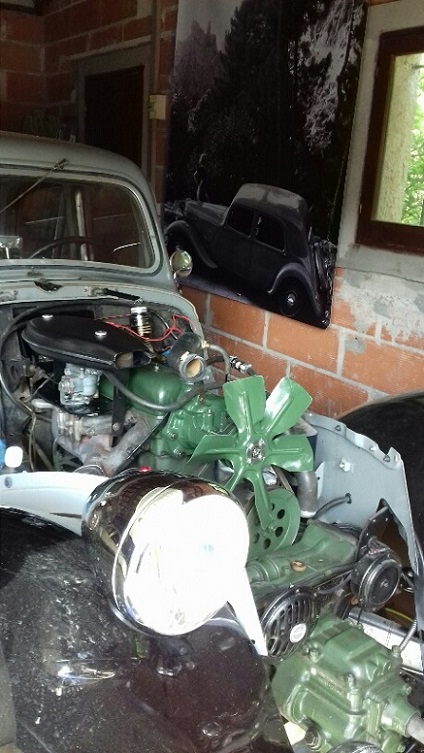

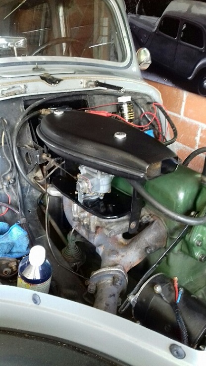

On change le carburateur par le même refait à neuf par un expert local !
Opérations 12 mai_13.jpg [ 121.44 Kio | Vu 9620 fois ]

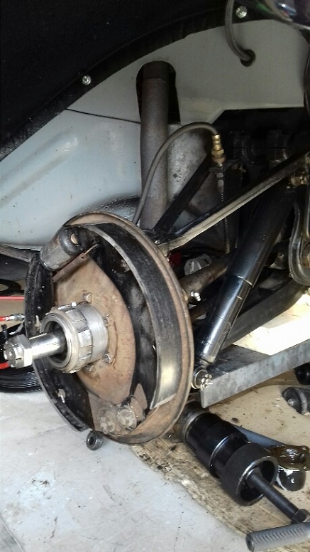

WE prochain on change le pivot gauche endommagé et les transmissions qui ont du jeu :
Opérations 12 mai_2.jpg [ 126.75 Kio | Vu 9607 fois ]

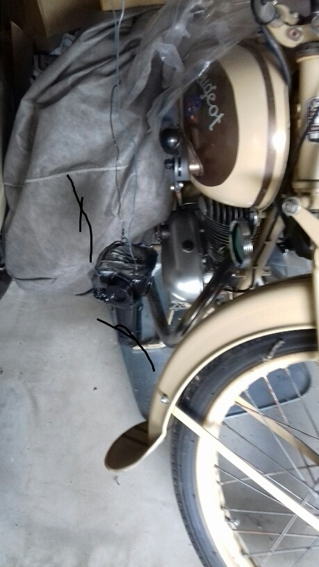

Façon maître Alain cet après midi :

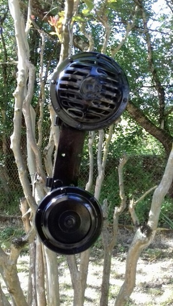

- un petit coup sur les Klaxon(s) ou avertisseurs sonores oui mais de la marque "Klaxon" !
Opérations 12 mai_19.jpg [ 128.13 Kio | Vu 9557 fois ]

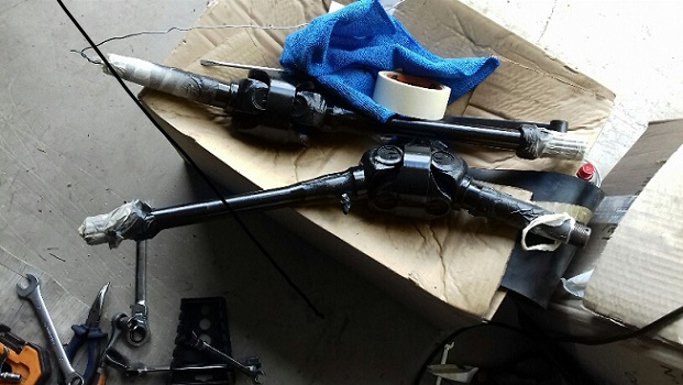

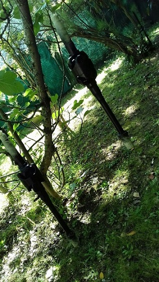

- un petit coup d'époxy à froid sur les futures transmissions (les côtés boite sont prêts depuis quelques temps)
Opérations 12 mai_18.jpg [ 122.77 Kio | Vu 9576 fois ]
NB : les portées sont protégées tout comme la plaque "Klaxon" sur les avertisseurs.
Pierre

Beau boulot :D

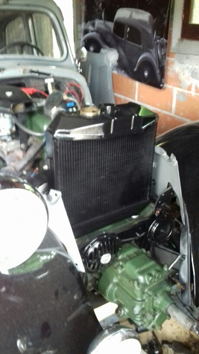

Pas trop de peinture sur le radiateur ! Cela ne facilite pas les échanges thermiques.
Plus un avec Luc........j'ai la 15 qui chauffait car trop de peinture sur le radiateur.

Quelques travaux en ce samedi matin/
D'abord le remontage du radiateur et avertisseurs sonores
18 mai_3.jpg [ 96.92 Kio | Vu 9412 fois ]
Et puis comme j'avais constaté du jeu dans mes transmissions, je décide de démonter celles côté boite sachant que j'en ai de côté en prêt à poser. Pas beaucoup de place sans sortir l'ensemble moteur boite mais la graisse aide bien à lutter conter la corrosion
18 mai_4.jpg [ 105.23 Kio | Vu 9425 fois ]

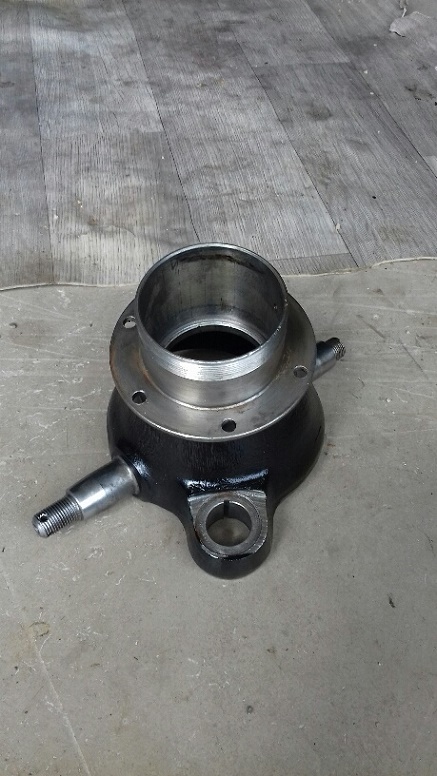

Pour demain, le nouveau pivot est prêt, direction chez Jean-Michel, pour sortir les roulements de l'ancien et tout remonter sur le nouveau, merci Jean-Michel, les nouvelles transmissions sont prêtes :
18 mai_5.jpg [ 133.32 Kio | Vu 9404 fois ]
18 mai.jpg [ 91.47 Kio | Vu 9392 fois ]
On y retourne cet AM. Le programme : grand nettoyage côté berceau et re-démontage côté droit pour vérifier les transmissions et éventuellement tout remplacer avec celles en stock.

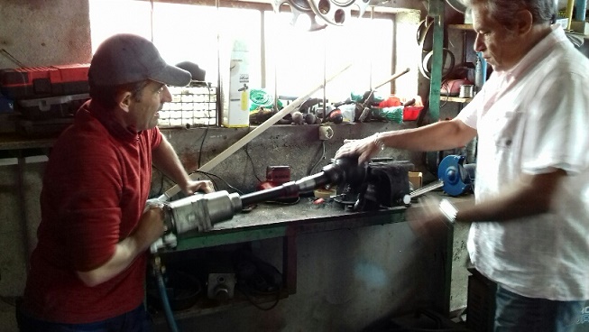

Heureusement que les copains sont là : et eux même avec des copains qui ont du matos ! Regardez un peu la clé à choc pour PL qu'il a fallu pour sortir un malheureux écrou de roulement intérieur.
19 mai.jpg [ 93.26 Kio | Vu 9313 fois ]
Ni ma "petite" clé à chocs ni des barres de levier de plus d'1 mètre y pouvaient rien.
Et puis un roulement à cage derrière donc pas possible d'utiliser l'extracteur de Jean-Michel qui se place entre les billes alors, extraction du cardan avec une masse : trop fort ce Jean-Michel ! Et sortie avec une douille du roulement.
Autre problème sur le bras de la direction qui n'a pas voulu sortir. Dépannage (encore) avec une pièce de Jean-Mi et départ vers Calmont chez Alain qui me le sortira avec sa presse.
Merci les copains, vivement le WE prochain que je puisse remonter tout cela.
