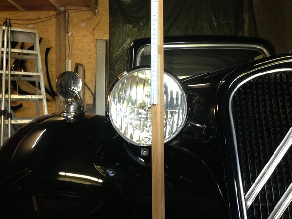

Sur une 11D de 57 équipée de phares Marchal TP 391 d'origines et fendus, je les ai remplacé par des TP 478. Le résultat est assez surprenant.
J'ai tendu un drap dans le garage pour faire un premier réglage.

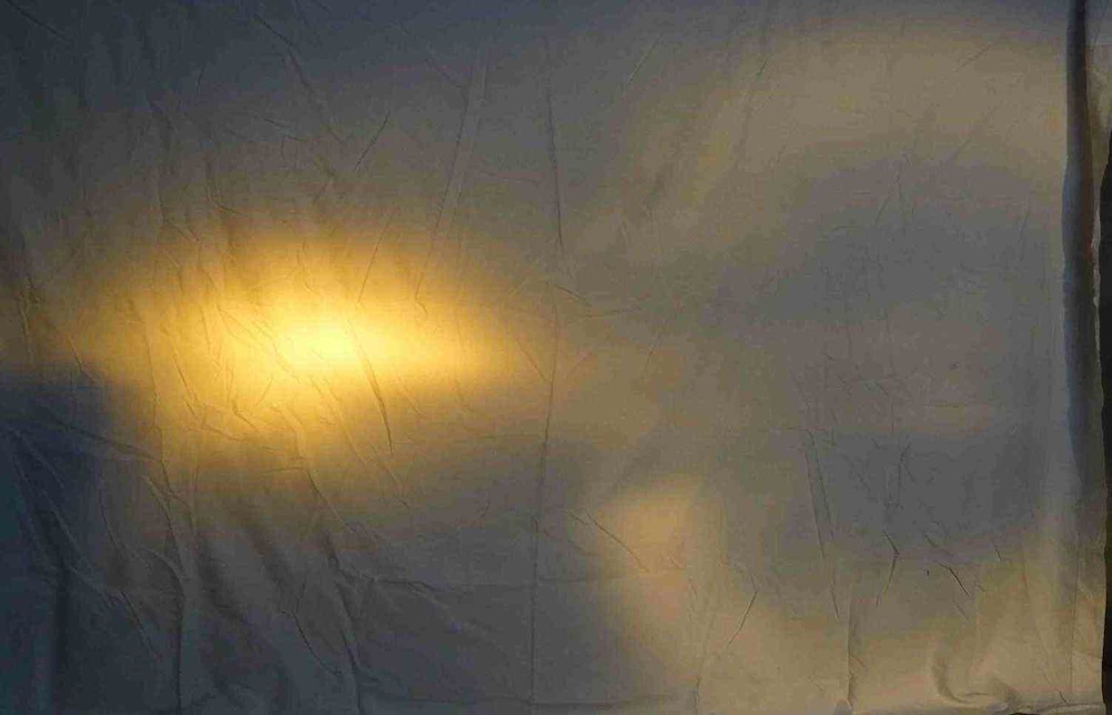

1ère photo: En code: à droite le TP 391, à gauche le TP 478
Codes.jpg [ 89.43 Kio | Vu 14712 fois ]

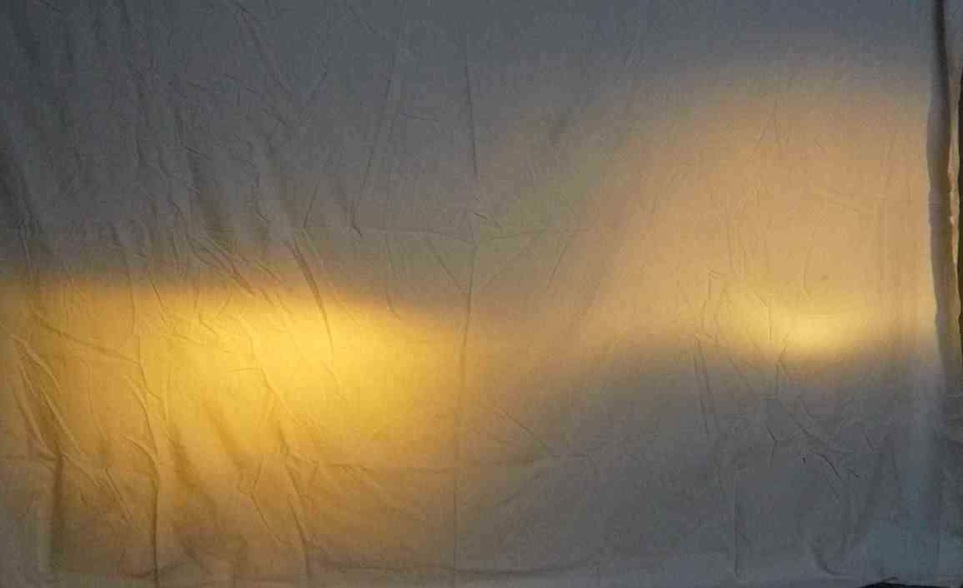

2nde photo: En phare
Phares.jpg [ 102.71 Kio | Vu 14221 fois ]
Quelqu'un aurait-il une explication ou une solution?

Il me semble qu'il y a un souci avec la lampe. En mauvais état ou mal mise. (pour le Marche mal.) :lol:
Fais la même expérience en inversant les lampes. Si résultat similaire , vérifier le montage du verre par rapport à la parabole.
Pour le Cibié le réglage est "bien".
Bonne soirée.
J-Louis

En fait, j'ai juste changé le phare. Donc, l'ampoule et son support sont inchangés. Le support a un ergot de détrompage et la navette de veilleuse est située en bas.
De plus, en position phare, le faisceau du phare est circulaire.

Si c'est bien une navette (ampoule allongée) elle doit etre vers le haut (au dessus de l'ampoule code/phare)
Elle éclaire à travers un évidement ovale

C'est la réponse que je voulais faire , mais finalement j'avais le doute.
Pour que la navette éclaire la petite crète rouge dessus le cuvelage.
