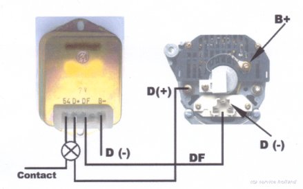

J'ai retrouvé le document original sur le branchement du régulateur, où figure également l'emplacement de l'ampoule de contrôle...
Alternateur_6volts.jpg [ 16.75 Kio | Vu 13468 fois ]
Il est possible qu'entretemps, les lettres-symboles ne soient plus les mêmes... mais les emplacements devraient être identiques.

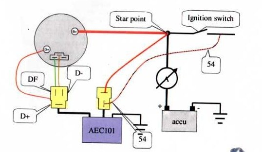

pare rapport au schéma
peut tu me faire le branchement de cette lampe .
je te remercie aussi et excuse de t'embêter un dimanche
au star point j'ai lier les fil ensemble
img034.jpg [ 46.97 Kio | Vu 13141 fois ]
 Sujet du message: Re: alternateur 6V
MessagePosté: Dim 15 Mai, 2011- 12:13
Si on se réfère au schéma d'en haut, transférée sur le tien, la lampe devrait être entre le petit fil rouge à gauche (D+) et le fil noir (ignition switch)...
Je dis bien devrait, car le schéma est différent, et le régulateur probablement aussi. D'ailleurs je ne vois pas à quoi sert le fil No 54... que disent-ils dans la notice ?
Si cette lampe n'est pas prévue dans ce montage, inutile de vouloir la mettre. Sur le mien, elle était mentionnée comme facultative.

le 54 est un + après contact

...alors ce fil 54 doit être branché après contact, mais avant ampèremètre... je pense qu'il le ponte.
As-tu regardé ce qu'il se passe avec un voltmètre ?

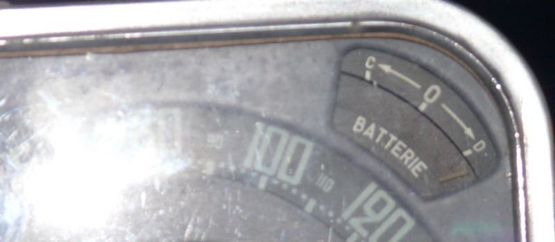

je vient de retirer le petit ampèremètre j'ai soufflé sur l'aiguille et elle vient de se remettre en place :P
que veut dire le C sur la gauche et le D sur la droite
