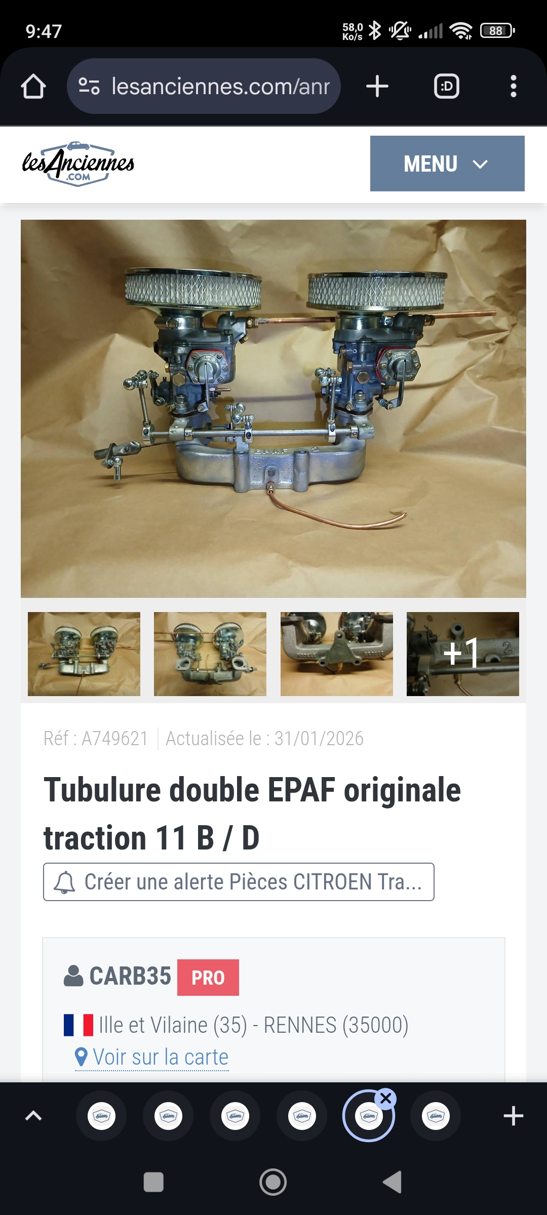

Salut tout le monde !
Je suis tombé plusieurs fois sur des images comme celle ci joint, avec deux carburateur pour le 4 cylindre sur les B moteur 11 d.
En quoi cela apporte un plus ? Niveau fiabilité ? Précision du débit dans les cylindre ? Plus de puissance à haut régime ? Quel est son utilité. Et est-ce intéressant ? Et est-ce possible de le mettre sur le moteur perfo ? (Avec les adaptations adéquates des réglages des vis etc ..)
Si vous en savez plus je suis preneur de toutes vos infos.. c'est toujours un plaisir d'avoir de vos conseils et expériences !
Merci d'avance

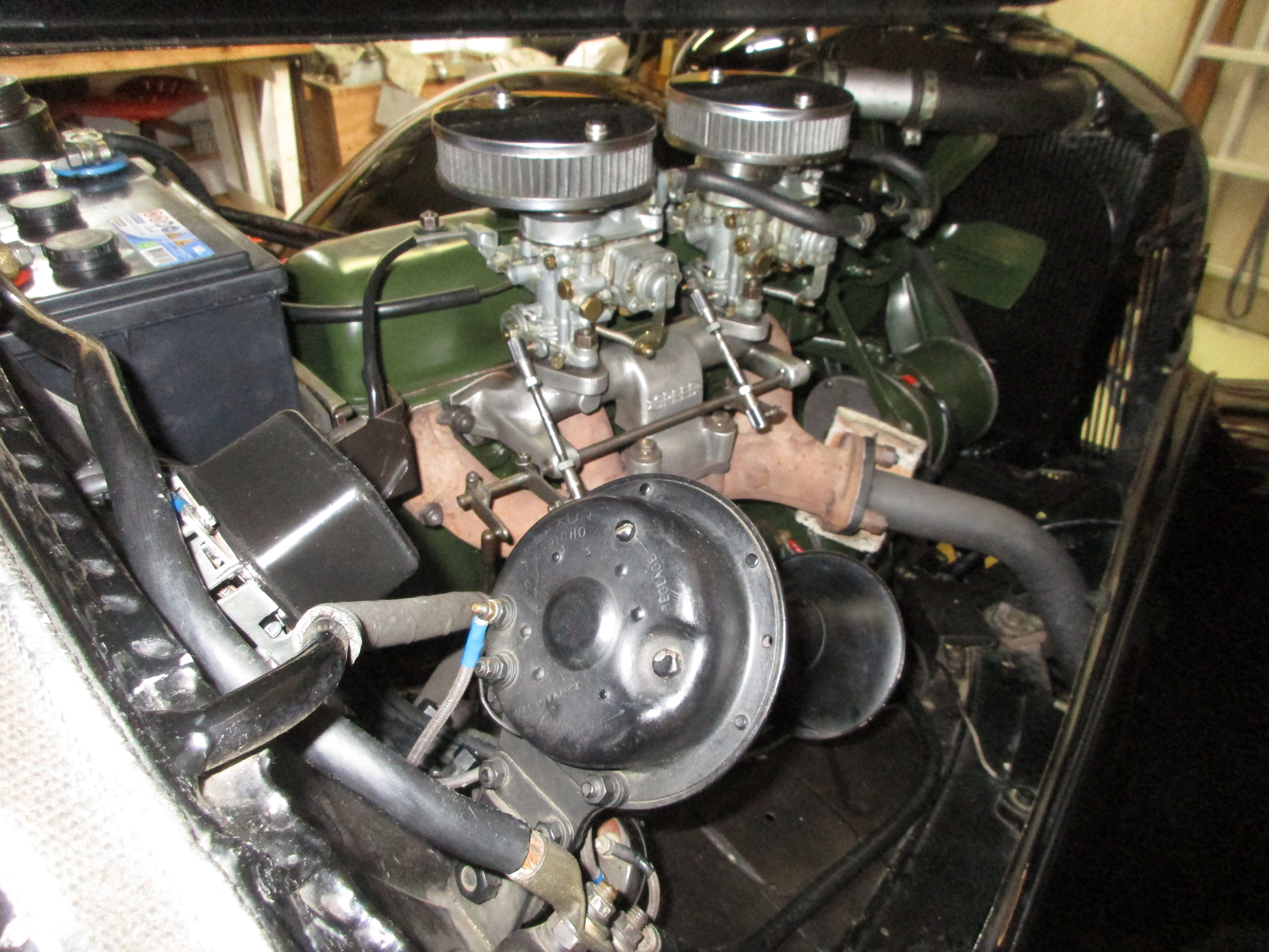

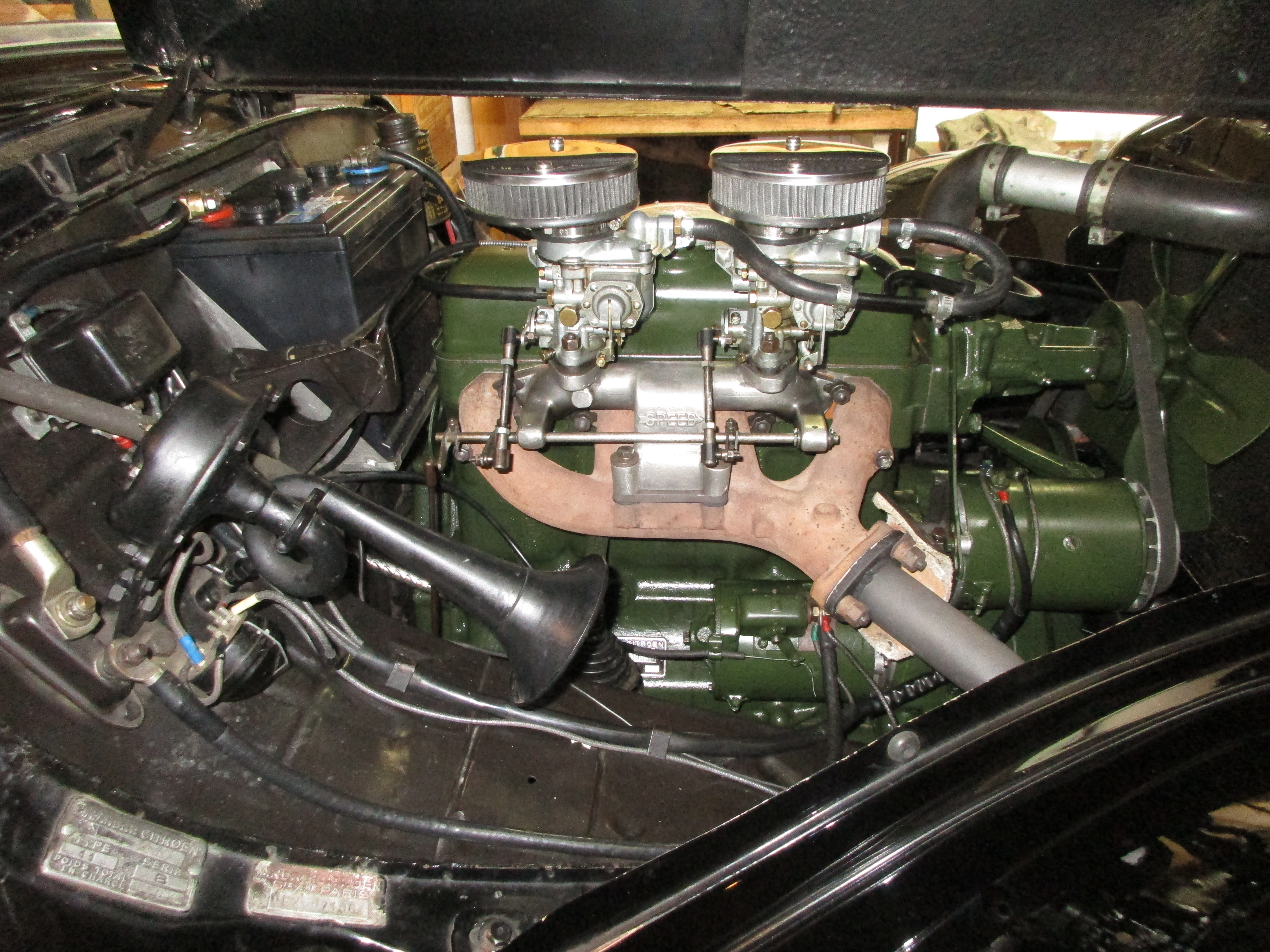

IMG_5188.JPG [ 5.18 Mio | Vu 4 fois ]
IMG_5187.JPG [ 4.87 Mio | Vu 3 fois ]

Bonsoir j'ai la meme tubulure, comme dit Yves ce ne sont pas les gicleurs qu'un PBIC de traction. le réglage est primordiale et aussi la syncronisation. Le moteur est plus réactif avec, la consommation peut être moindre car le moteur respire mieux, mais il ne faut pas tartiné avec sinon cela consomme plus .
Jean
