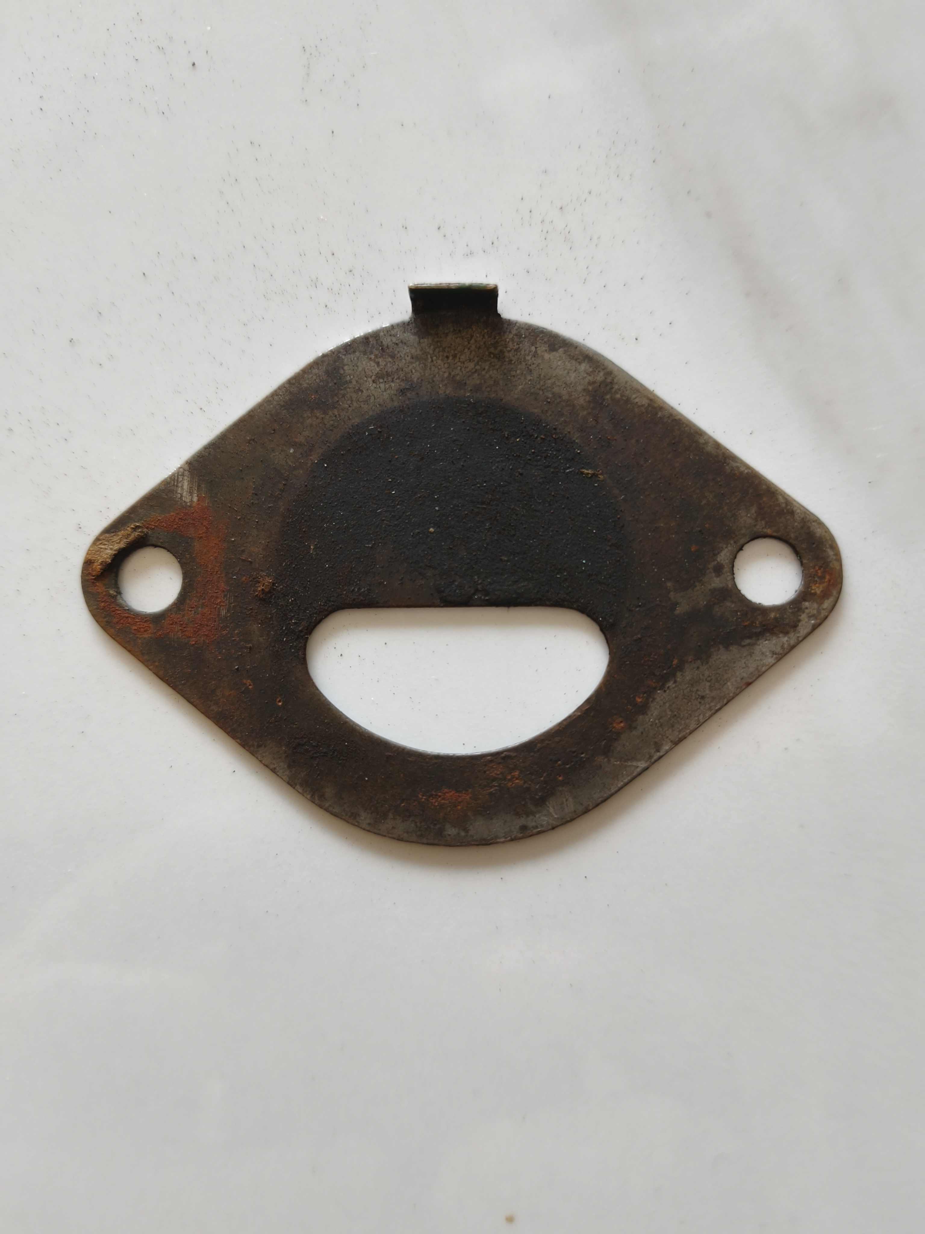

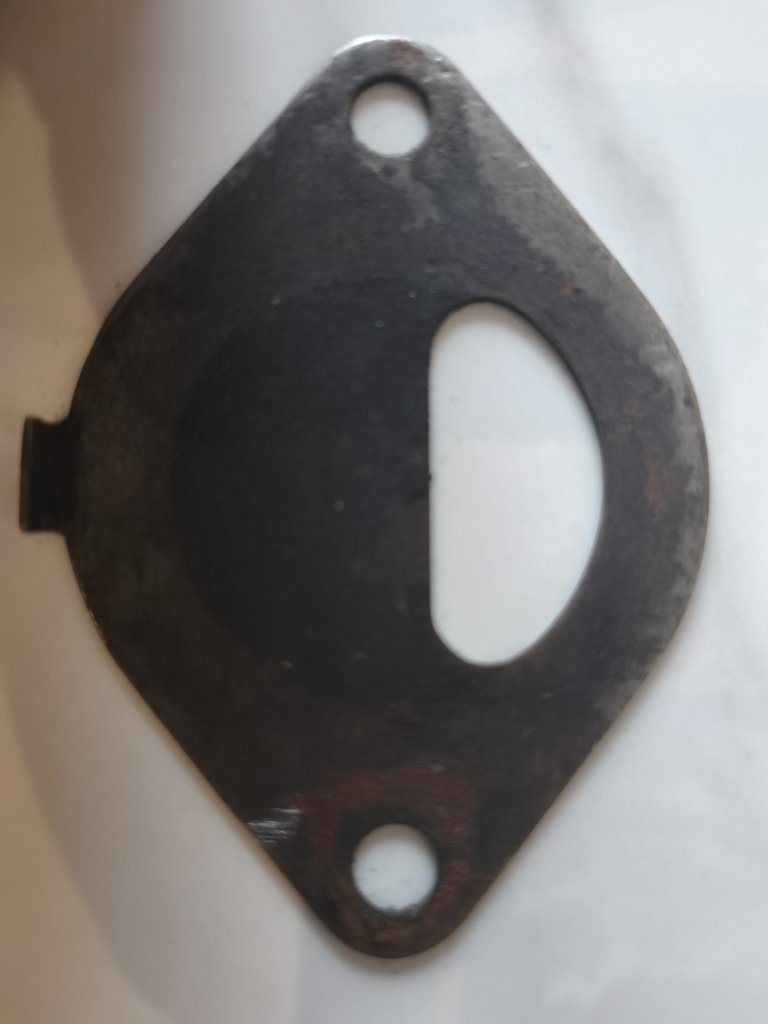

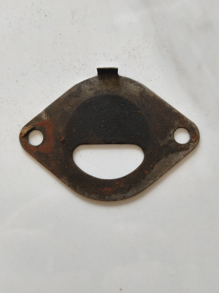

j'ai regardé dans mes pièces la plaque et comprends le sens de montage ; demi lune en haut
mais j'ai vu qu'il y avait 2 joints (470424) et je pense en avoir monté qu'un .....
Actuellement ,pris par la dame Bécasse je vais regarder ça dès que possible car peu d'espace avec le maitre cylindre de frein et je m'aperçois que le reniflard est marqué avec ce maitre cylindre....

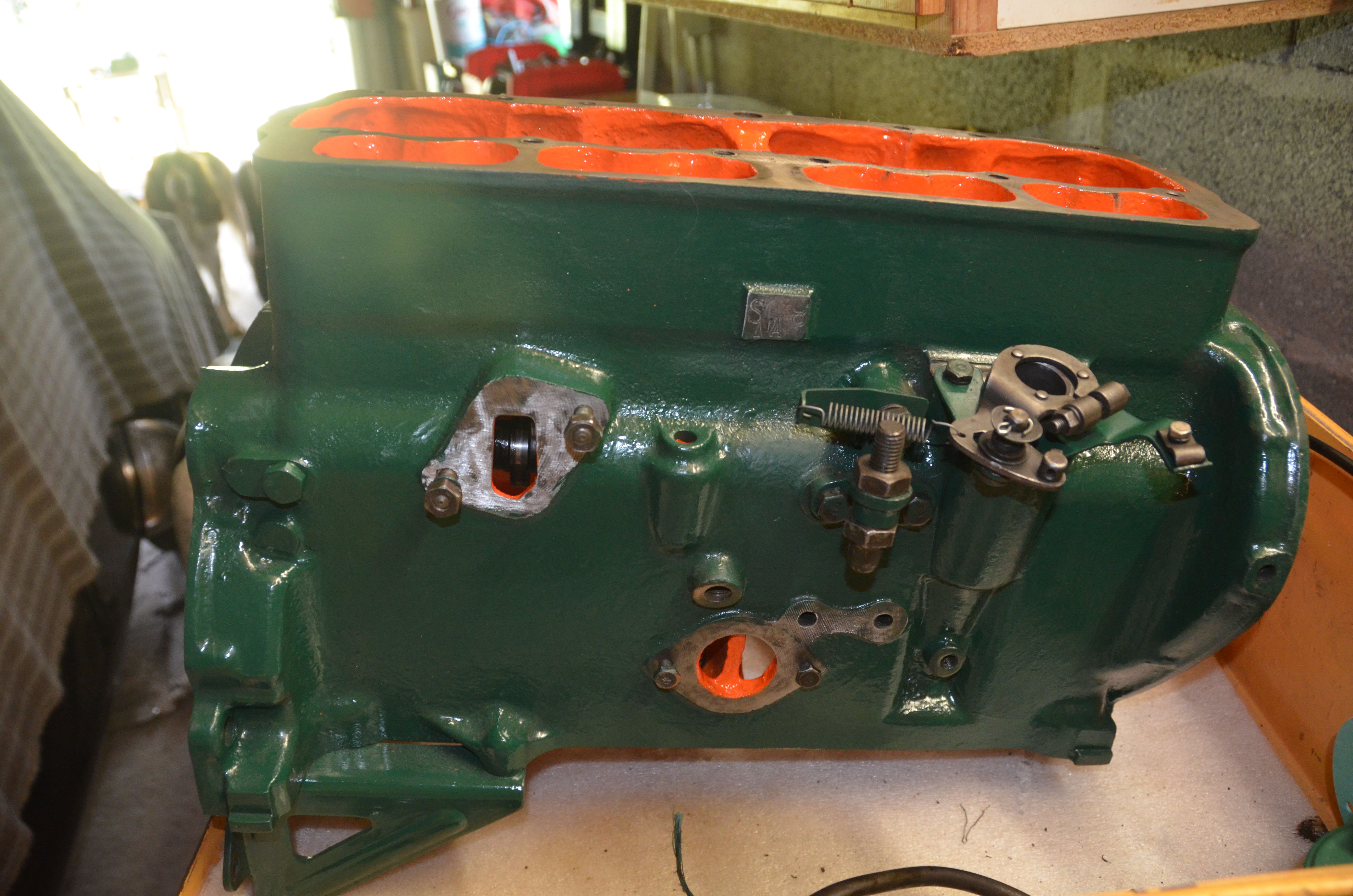

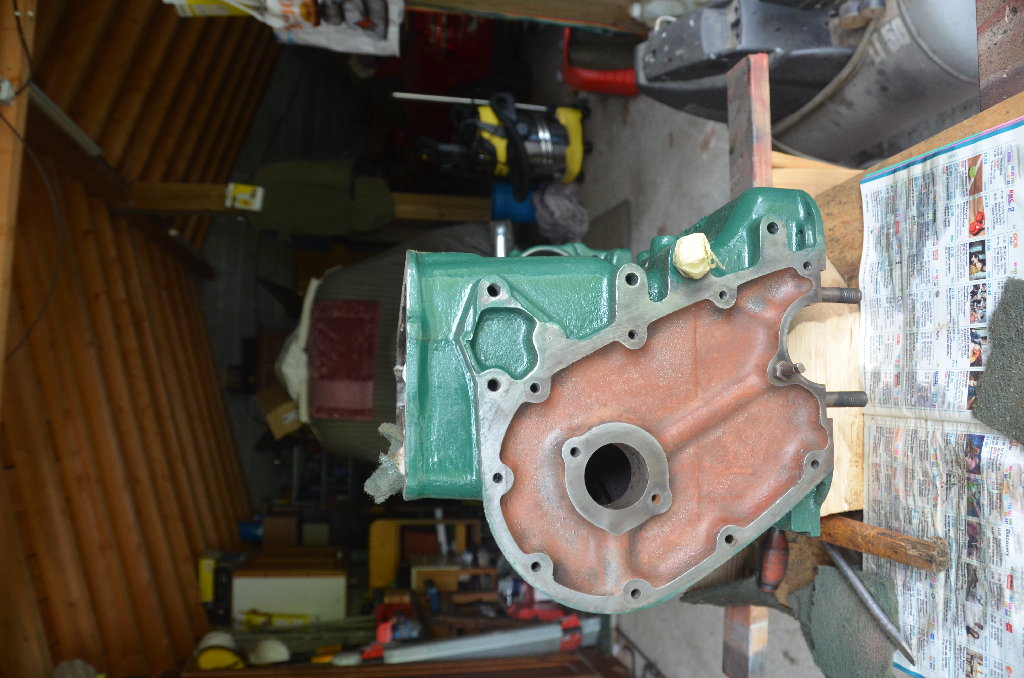

Voici quelques photos réfection moteur
20230721_162334(0)(1).jpg [ 479.18 Kio | Vu 2 fois ]

L'ouverture de la tôle de reniflar se monte vers le bas de manière à créer une chicane. Il y a d'ailleurs un détrompeur, le petit pli sur la tôle, se positionne vers le haut et vers l'extérieur.
Si l'on monte à l'envers, on va créer une poche qui se remplira d'huile.

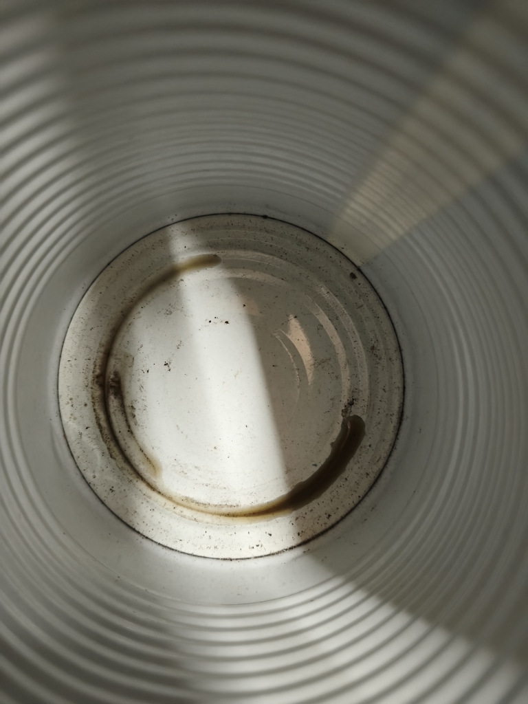

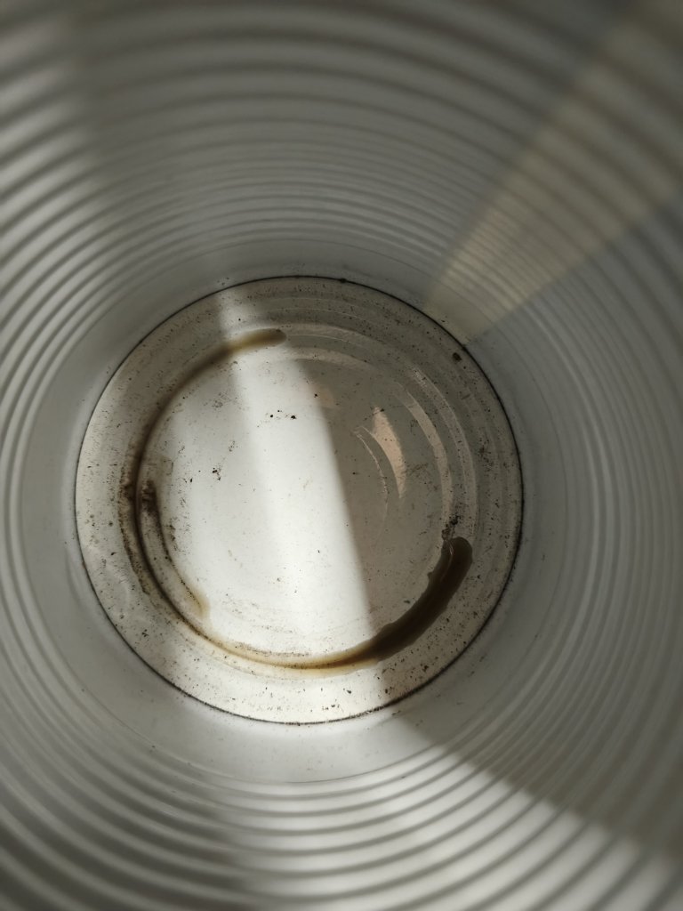

Bonjour marco
Il me semble l'avoir monté demi lune en bas
Donc il faut que la demi lune l'ouverture en bas te petit retour en haut
Merci pour votre aide cordialement
Voir photo
IMG_20260130_121502.jpg [ 2.85 Mio | Vu 2 fois ]

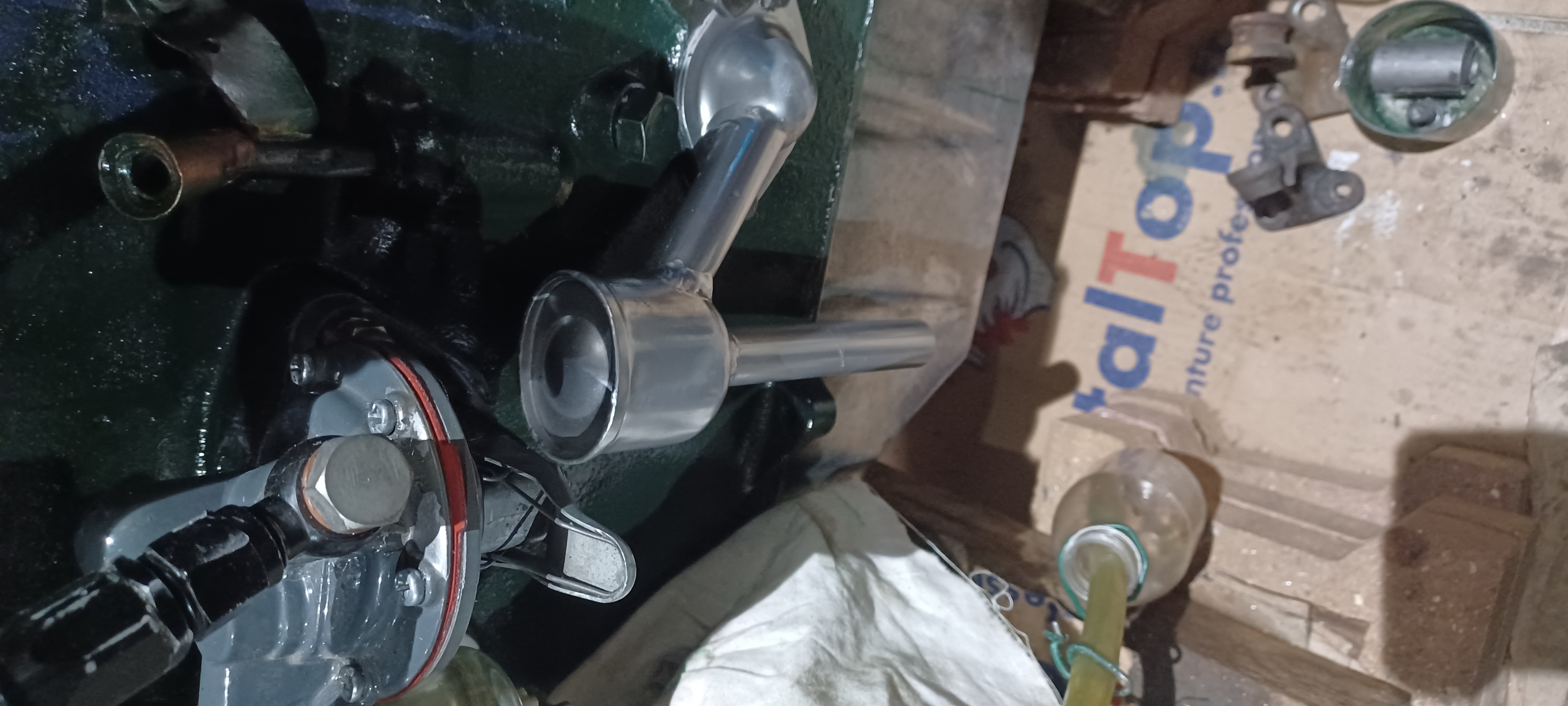

20260130_191039.jpg [ 1.59 Mio | Vu 11 fois ]
Ce type de reniflard n´est pas étudié pour éviter l´accumulation des condensation d´huile,les fuites sont casi inévitables. Parfois ça fuit entre le tube et la partie en alu qui sont juste assemblés en force,l´idéal est de les sceller à l´epoxy.
Je sais que lorsque a l´occasion de la depose de mon moulin j´avais eu l´idée de le remplacer par l´autre modèle pour DS les fuites ont totalement disparues....
Clic sur la photo pour la voir à l´endroit

Marco a écrit:
En tout les cas merci encore pour vos conseils
cordialement

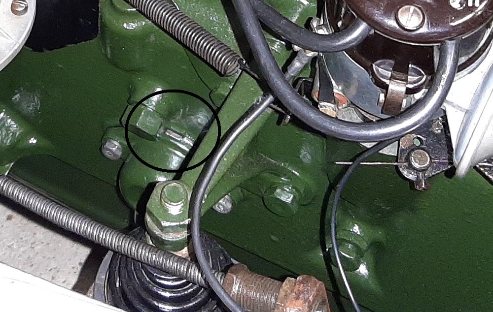

In situ ça doit ressembler à ça sur un moteur de Traction:

MessagePosté: Sam 31 Jan, 2026- 12:13
Messages: 45
je suis allé voir et j'ai vu que la languette était en haut mais coté moteur donc il me faut tourner la languette coté reniflard
je vais commander 2 joints et remettre ça en ordre
