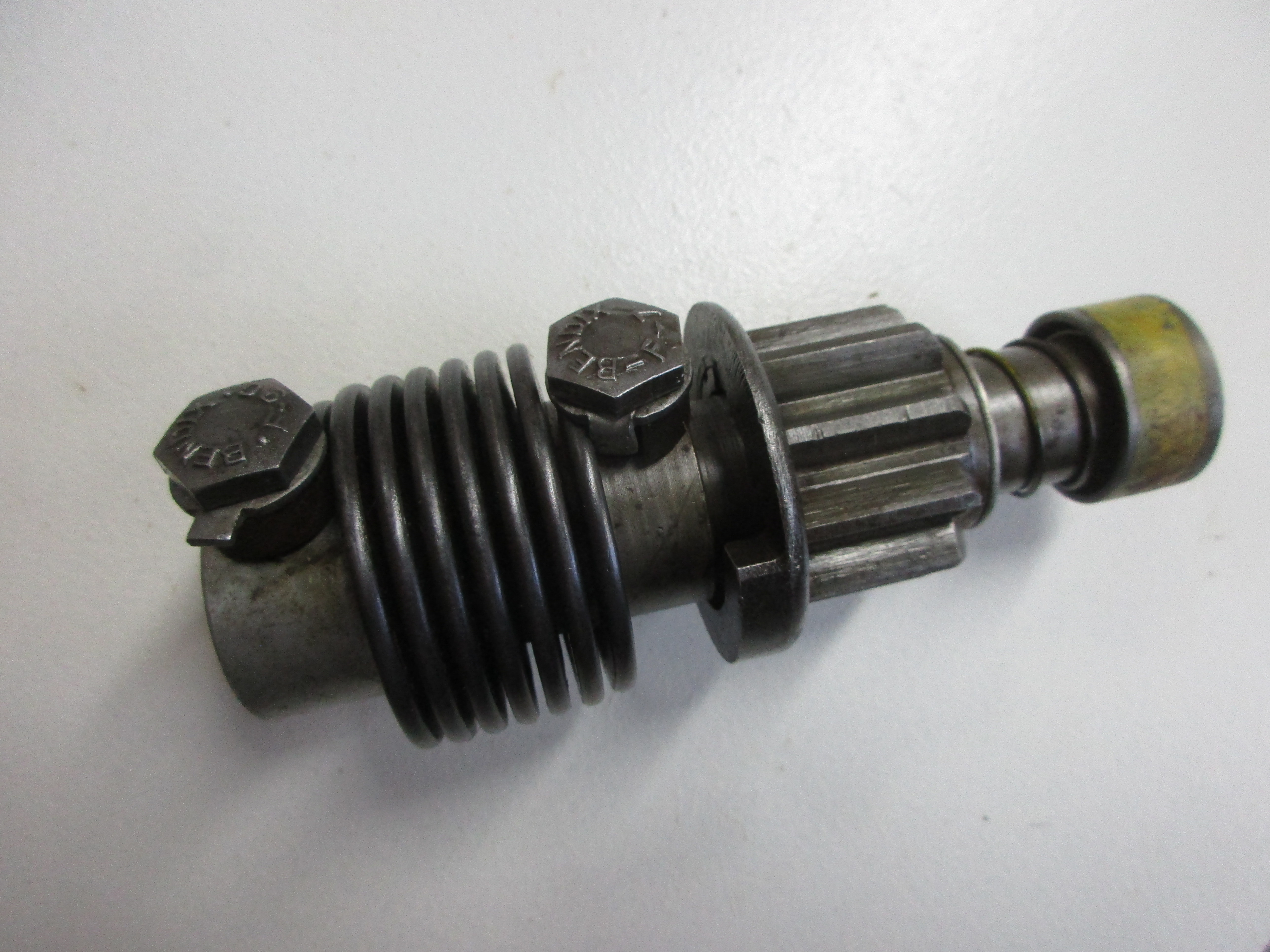

Voici un Bendix neuf d'époque pour TA, il a bien 10 dents.

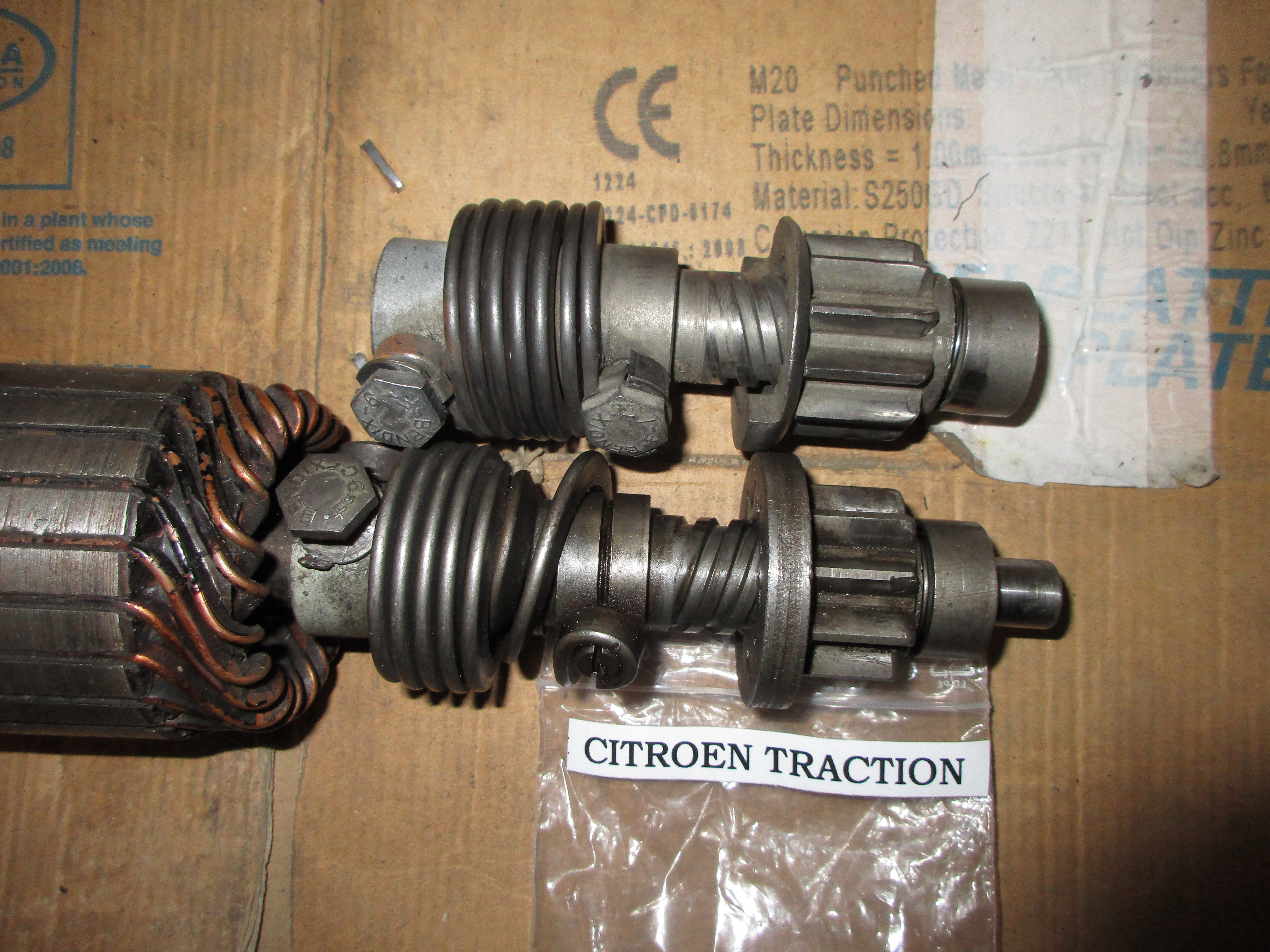

Sur la troisième photo deux Bendix, un de TUB ou de poids lourd Citroën ou de MI en haut, on voit bien le sens différent du pas de vis du pignon par rapport au lanceur ( en très mauvais état, le ressort est tordu ) de TA en bas.

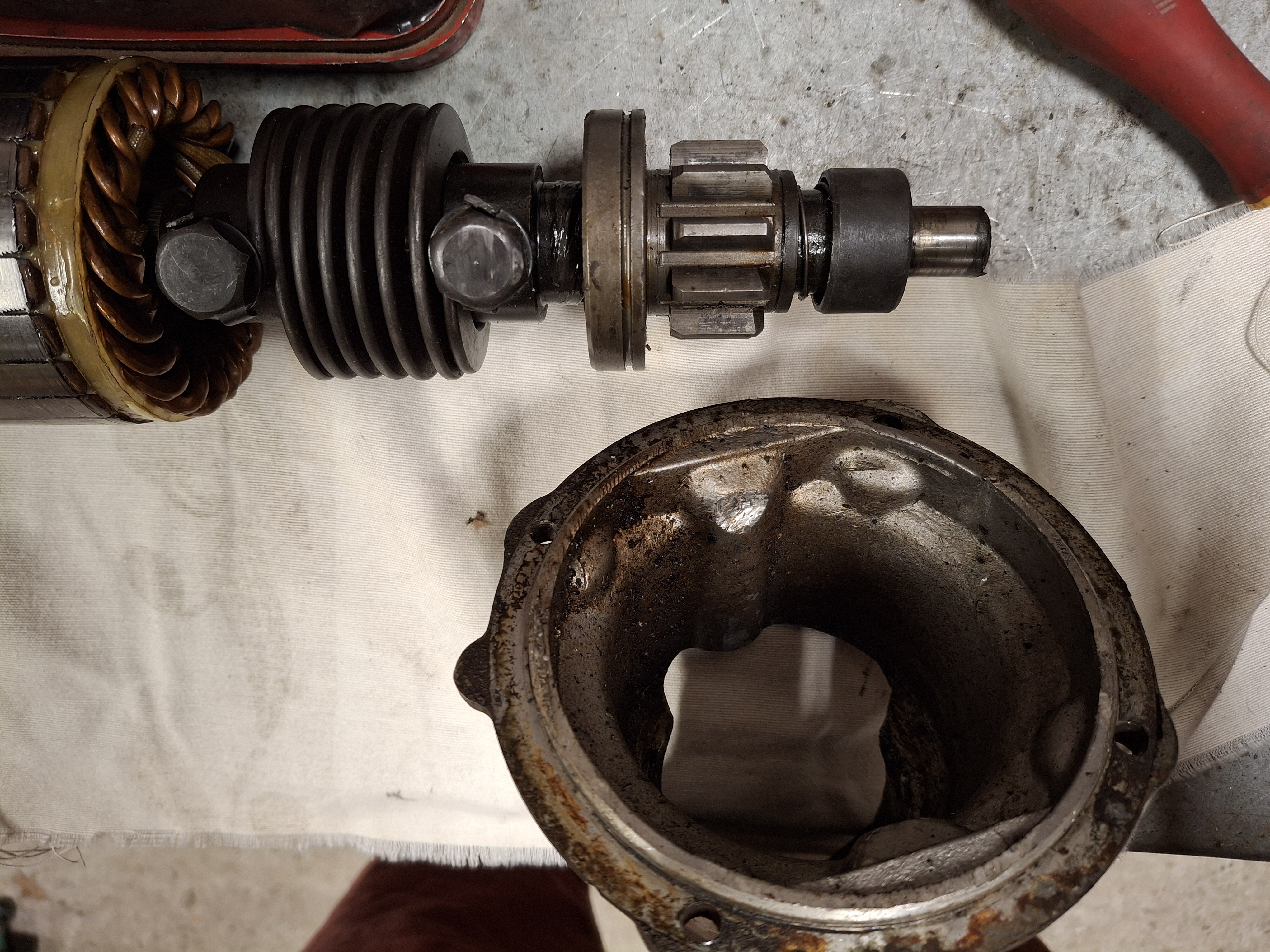

Ça ressemble bien!
Par contre je l’ai essayé à vide avec une batterie faiblarde. On dirait que les boulons tapent dans le nez du démarreur.
J’ai mesuré (avec un mauvais pied a coulisse) il semble y avoir 1/10 à l’avant et 2/10mm a l’arrière de jeu entre bague bronze et axe. C’est pas parfait mais de la à marquer autant le nez.
