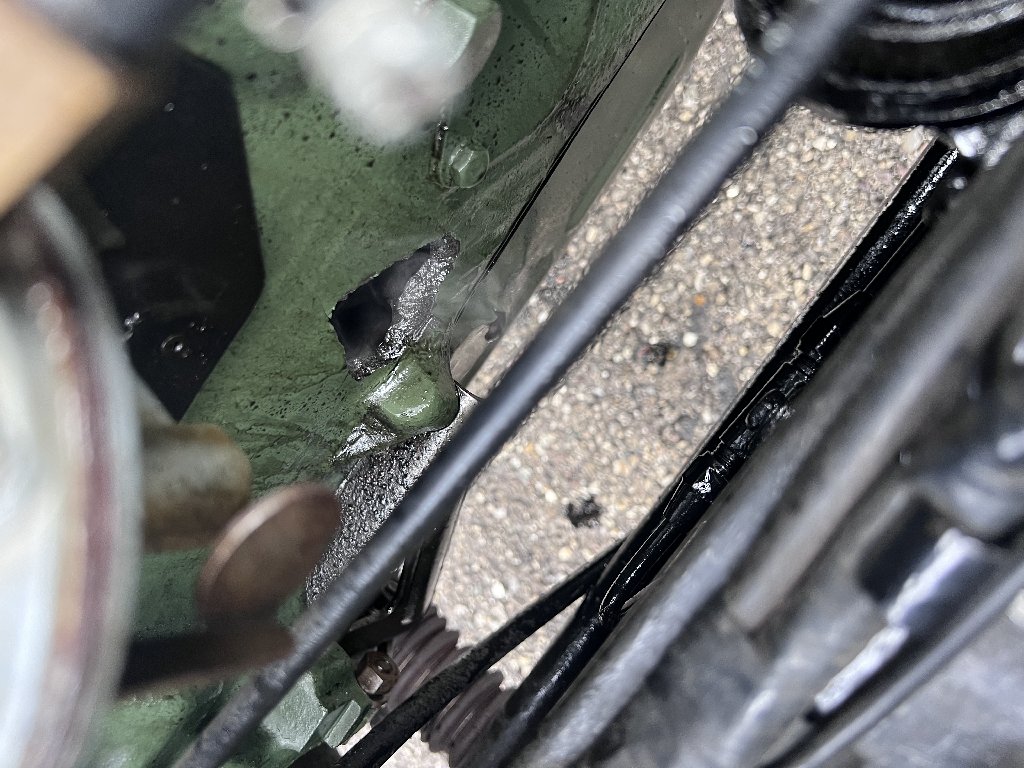

Hello à tous,
Je viens de casser mon moteur, sans sommation aucune. Après 25km d’autoroute à 90-100. Vidange il y a 300km, pas de surchauffe.
J’ai un gros trou ans mon bloc côté pompe à essence, je suppute une bielle qui est partie en vacances…
Je vais avoir besoin d’un bloc voire d’un bas-moteur complet.

Vraiment désolé pour toi!
La pompe à huile à dû avoir un problème. Ou le piston entravé par la chute d'une soupape?
Dans tous les cas il est essentiel de trouver la cause.
Il m'est arrivé de couler une bielle avec un 11D (c'est moi qui partait en vacances :roll: ) mais la cause je la connaissais: coussinets usés sur une bielle qui commençait à claquer très légèrement et...que par déni, j'ai négligé :oops: :cry:
A l'époque le moteur est resté à la Roche en Brenil et a été remplacé par un 11 perfo trouvé chez le marbrier du village que je remercie et sans lequel l'expédition sur la côte d'Azur aurait été véritablement compromise ! (C'était l'été 1972) l'histoire ne date pas d'hier et si j'en rigole aujourd'hui, je n'oublie pas le stress causé lorsque le cognement s'est manifesté....Alors que nous chantions à tue- tête le silence s'est brusquement installé dans l'habitacle... :?

Oui c’est impressionnant un moteur qui explose, mon fils de 6 ans avec moi dans la voiture a eu un peu peur mais je lui ai montré et expliqué à la maison. Un énorme boum et un ÉNORME nuage de fumée… le gars qui me suivait, un ami, a vu le morceau de moteur s’échapper, il va aussi falloir déshuiler sa belle Renault 20Gts ;-) je garde le moral mais je suis impatient de voir ce qu’il sait vraiment passé…

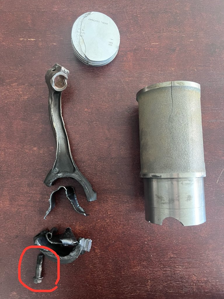

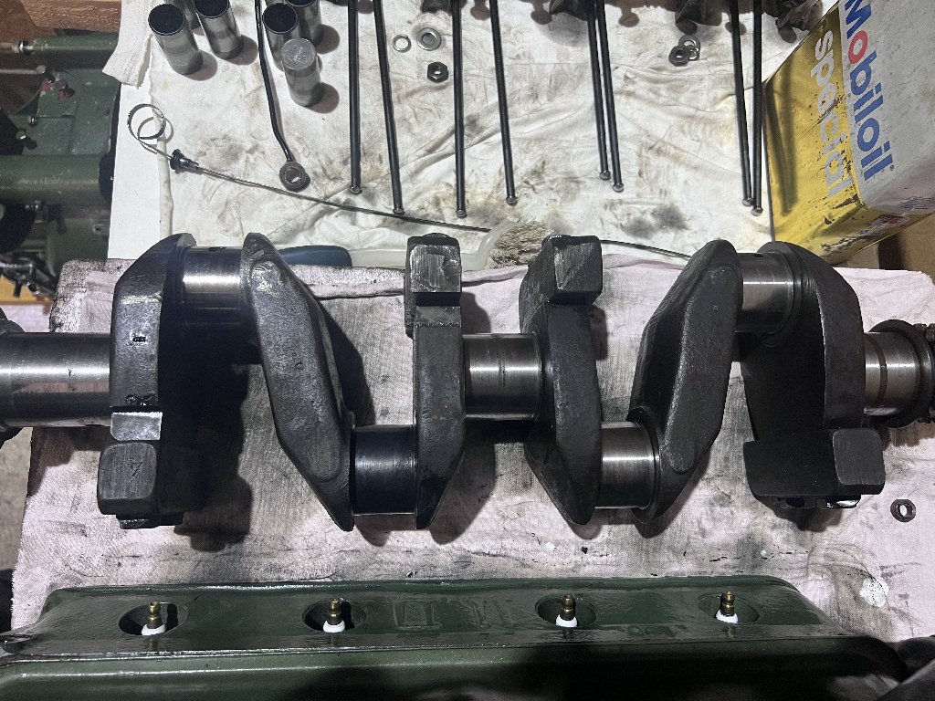

Je pense avoir identifié mon problème. Une des deux vis de chapeau de bielle a un filet intact, la bielle a son taraudage intact. Il n’y a pas d’arretoirs sur ces vis du moteur 11D.
Je n’écarte pas un problème de graissage, le manetton est noir, les coussinets très fortement amincis presque de la tôle) pas pas rayés… tout le reste du moteur est bien graissé, en fait je ne vois même rien de sec.
Les vis de chapeau de bielles sont des refabrications.
Aucun des autres jeu de bielles n’a de jeu

Il semble que ça a chauffé dur.... Trou de graissage dans le maneton obstrué au moins partiellement...

Je viens de vérifier et rien n’obstrue le trou de graissage du maneton, il est graissé par le même conduit du palier central que le cylindre voisin qui lui est parfait, sans jeu ni usure particulière
