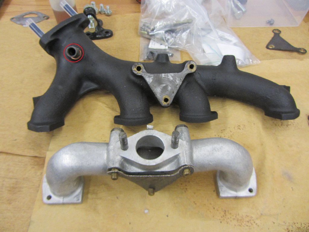

Ci-dessous un collecteur 453.084 équipé de la prise d'air chaud. (rond rouge)
IMG_1095.JPG [ 2.21 Mio | Vu 548 fois ]
Le descriptif de l'annonce correspond bien à un collecteur d'échappement pour moteur Perfo d'après-guerre

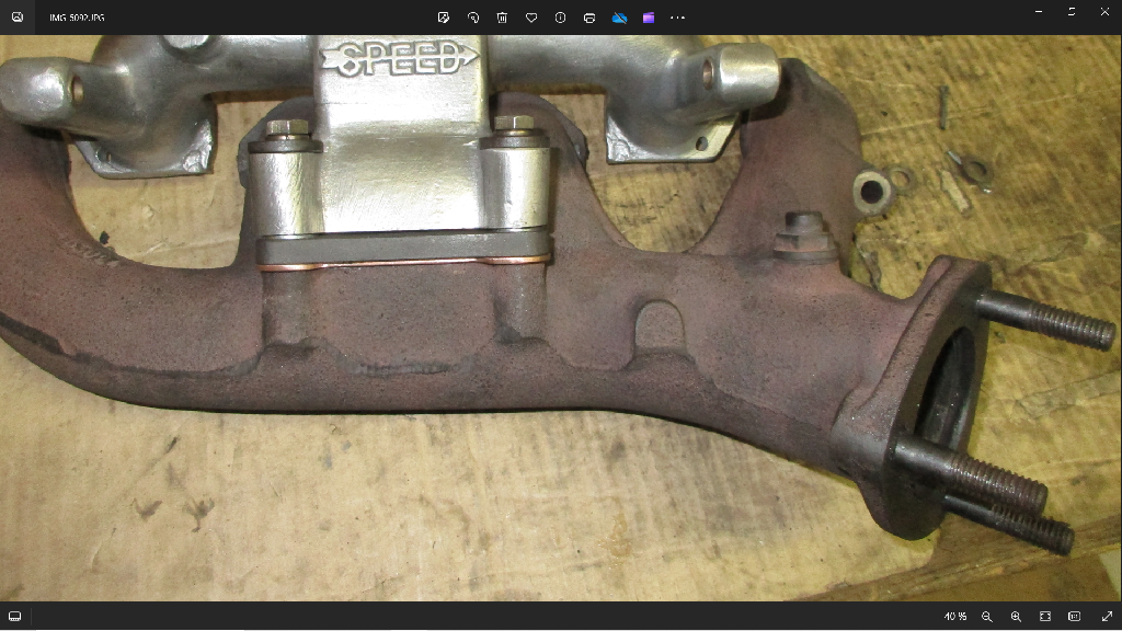

Capture d’écran (800).png [ 2.93 Mio | Vu 415 fois ]
 Sujet du message: Re: collecteur echappement/admission
MessagePosté: Ven 13 Sep, 2024- 13:42
Inscription: Sam 09 Mai, 2009- 01:34
Messages: 74
Je parle du trou triangulaire, qui sert normalement à réchauffer l'admission !!!!
MessagePosté: Ven 13 Sep, 2024- 17:08
Messages: 667
Oui c'est bien ce que je disais, la réponse est à la dernière ligne du post précédent, alors que l'annonce comme le dit Marco, parle de la prise ( non présente sur cette tubulure ) de gaz chauds pour le thermo-starter........

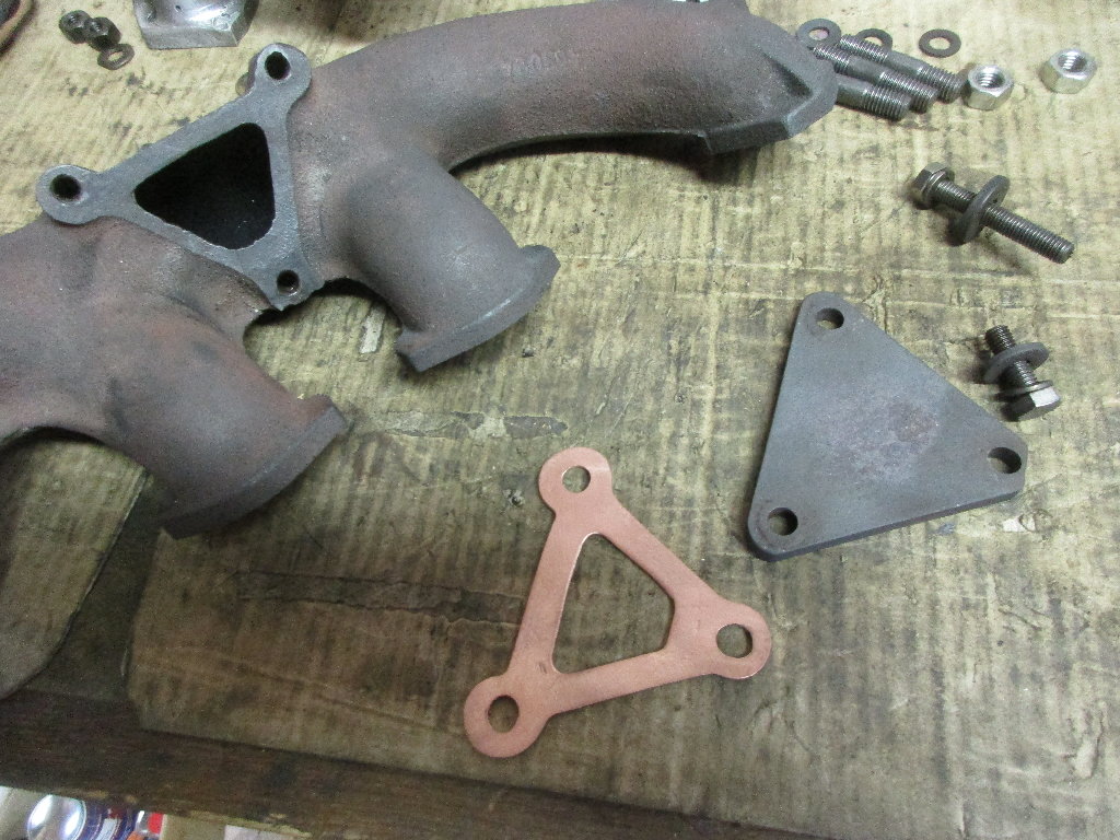

IMG_5090.JPG [ 5.51 Mio | Vu 422 fois ]
