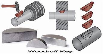

Tu mets bien la clavette avec l'arrondi dans la rainure, n'est-ce pas ? :shock:
Dans le bon sens, la clavette ne dépasse de la fusée que de quelques mm, c'est un rectangle bien plat qui dépasse.
th (1).jpg [ 11.55 Kio | Vu 7045 fois ]
