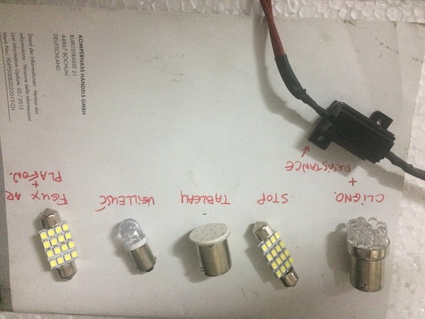

pour les leds voici une photo de ce qu il faudra prevoir.

Pour les leds tu as un site à me recommander?
 Sujet du message: Re: démarrage a chaud
MessagePosté: Mar 24 Juil, 2018- 14:19
tu as a vaste choix sur aliexpress
