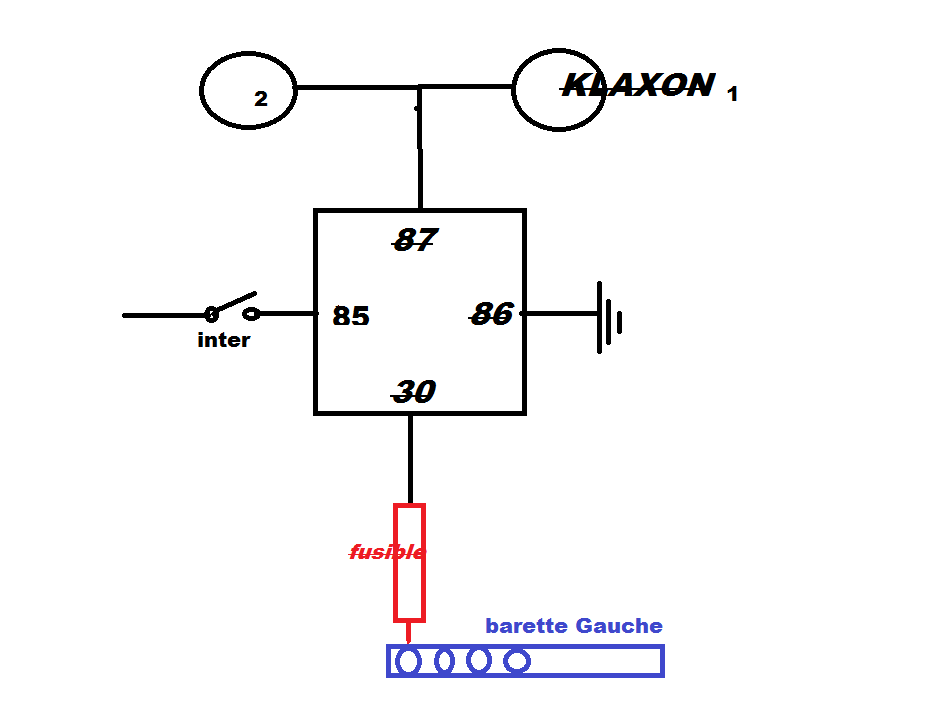

les klaxon sont des gros machin montés souvent sur les 15
un est grave l'autre est aigu
je ne comprends pas comment brancher 1 ou 2 relais puisque un appui court sur le comutateur
alimente 1 klaxon et un appui long allimente l'autre ou les 2?
avec un dessin je comprends mieux

MessagePosté: Jeu 24 Mai, 2018- 12:08
Sans titre.png [ 13.81 Kio | Vu 6369 fois ]
voici un petit croquis si ça peut t aider; en sachant quand meme que le relais n a pas pour role d eviter la surchauffe des fils mais d assurer une commutation optimum et de ne pas laisser d amperes se ballader dans les contacts( commodo) .

merci pour le croquis
je comprends bien mais sur le commodo de la 15 il y a 2 lignes une pour chaque klaxon
sur le croquis les 2 klaxons sont connectés ensembles
 Sujet du message: Re: klaxon
MessagePosté: Jeu 24 Mai, 2018- 12:59
ben tu mets un relais par klaxon :)
