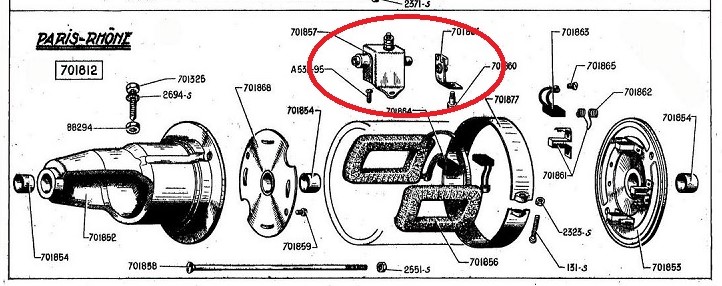

 Sujet du message: Re: lamelle de contacteur paris rhone
MessagePosté: Lun 30 Oct, 2017- 23:07
C'est ça ......
MessagePosté: Lun 30 Oct, 2017- 23:55
Inscription: Lun 24 Mar, 2008- 08:31
Messages: 24
oui c'est bien cela . la lamelle 701866.
