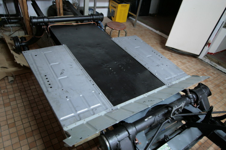

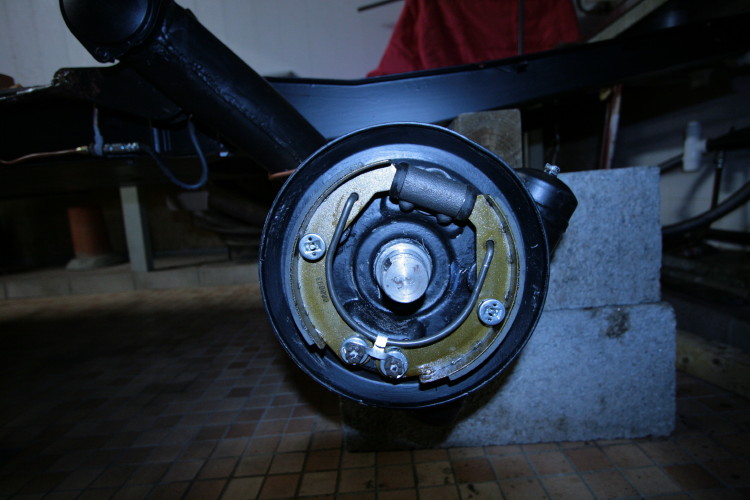

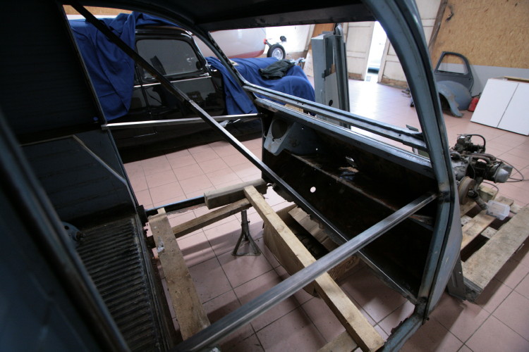

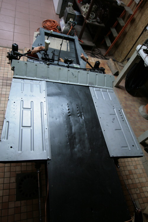

Bon, malgré le temps frais et humide ( on est en Bretagne !!! :? ) les travaux continuent:
* Freins arrières
* Remontage tambours et serrage au couple
* Montage "à blanc" des tôles plancher et bas de pédalier. Prise de cotes, et perçage de trous "oubliés" :(
* Réalisation de barres de renfort pour rigidifier la caisse avant déplacement.
Ça avance tranquillement, mais surement !!
Patience pour la suite....

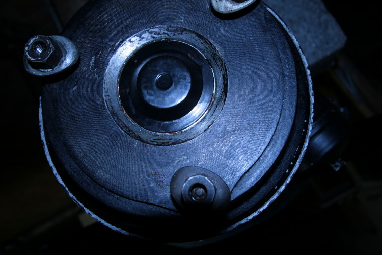

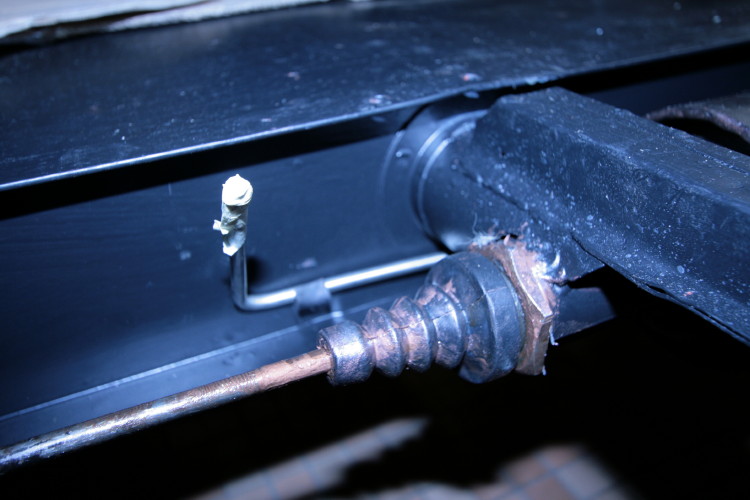

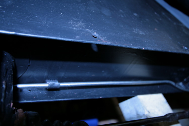

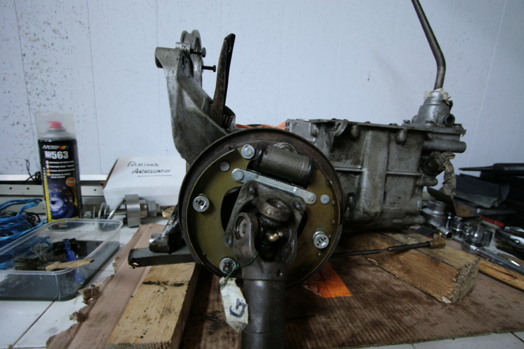

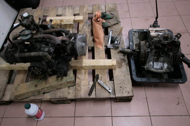

Comme promis, la suite des travaux, avec quelques images :) :
* Finalisation du remontage tambour
* Réalisation canalisation d'essence en tube inox 4X6
* Séparation du moteur et de la boite
* Vidange et nettoyage de la boite
* Démontage tambour et freins gauche
* Remontage pièces neuves
Ensuite, j'attaque l'autre coté,puis je referme le couvercle de boite et je la range dans l'attente de la révision du moteur.
Encore de belles journées les mains dans le cambouis :wink: !!
Gwenran
