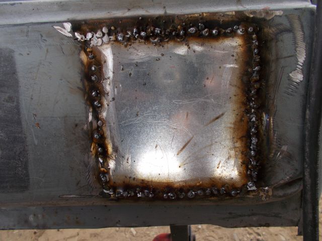

Sans vouloir remettre en cause ton travail, je voudrais comprendre un peu sur le procédé du soudage qui me semble peut être efficace mais pas beau. Ca fais comme s'il n'y avait pas de gaz ATAL .
Il m'arrive de souder, mais pas de la tôle galva. (a ma connaissance, la tôle galva ne se soude pas, à moins de décaper TOUT le galva).
J'utilise de la tôle ordinaire puis je traite ensuite, (galva en bombe ou autre produit) et sa soude plus facile.
J-Louis
 Sujet du message: Re: restauration azam export de 1967
MessagePosté: Mer 27 Sep, 2017- 12:14
bonjour J-Louis
Tu as raison pour le galva, il faut le décaper sur les bords avant soudure :D En ce qui concerne la soudure, la tôle dee 2cv est tellement fine que tu perces, alors je soude le galva en premier puis je déborde sur la tôle fine rapidement, ce qui fait que la soudure n'est pas belle mais après meulage plus de problème 8)
Si tu as l'occasion de trouver un élément de carrosserie de 2cv, tu fais le test et tu vas comprendre le pourquoi :D

Et derrière ça tu fais quoi..????
26kx1z.jpg [ 113.45 Kio | Vu 101339 fois ]
Mais "caisse" que c'est beau..........chapeau l'artiste

j'ai meulé Alain et petit mastic :D
Tu sais quand tu commences et jamais quand tu termines Michel dans la restauration, si tu fais du propre, le reste va jurer, alors tout y passe et puis normalement c'est la tranquillité sur route, tu pars confiant :D :wink:

Bonsoir Alain
J'ai bien vu que tu avais meulé, mais moi je veux dire derrière cette tôle car je suppose que la soudure a brulé
Cette tôle n'a peut être pas de doublure et est accessible pour traiter
MessagePosté: Jeu 28 Sep, 2017- 01:14
oui Alain, il n'y a pas de renfort derrière, c'est accessible sur toute la largeur et je traite toutes les soudures au Férose ou Julien antirouille :wink:
