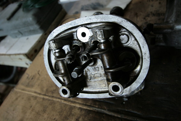

Excuse moi mais...Pourquoi enlèves tu ces axes ? :shock:

Bonjour Tracjack,
J'enlève les axes et les culbus pour pouvoir accéder aux queues de soupapes, pour pouvoir les démonter et les roder.
En effet, j'avais environ 2B à la compression, donc possibilité de manque d'étanchéité des soupapes, ou segmentation à revoir.
Pour l'instant,sur le coté démonté, je pense plus à la segmentation...les soupapes ayant l'air étanche en mettant de l'essence coté ressort.
On verra avec l'autre cylindre..
Mais je ne suis pas mécano, et mon avis peut être discuté, c'est à ca que sert un forum :)

2 bars c'est trop juste, en effet il vaut mieux traquer les fuites :shock:

Bon,ça y est je suis venu à bout des axes sur les 2 culasses!! :D
Après contrôle, les axes sont un peu marqués, mais rien de rédhibitoire, je les remonterai.
Les soupapes semblent bien étanches à l'essence.Donc nettoyage de la calamine, et je ré-installerai demain les axes et culbus.
Ça avance pas à pas. Puis j'attaque la segmentation avant de remettre tout en place.Il me tarde d'entendre ce moteur...

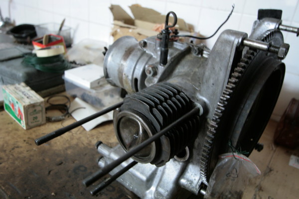

On avance, on avance,mais on n'a pas assez d'essence !! :lol:
Pour l'instant c'est pas le sujet, mais le moteur est en bonne voie de reconstruction:
* les culasses ont récupéré leurs axes et culbuteurs
* les segmentations neuves et les chemises sont remontés
* la culasse droite est en place, léger serrage avant clé dynamométrique
Bref, un bon après-midi de plaisir :D

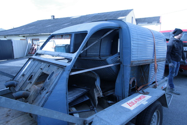

La caisse et l'ensemble de la tolerie est partie au gommage et traitement anti-rouille.J'attends avec impatience le retour;
Quelques photos en prime.
La suite en fin de semaine.

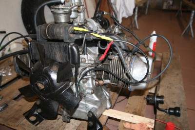

Bon, ça bosse quand même un peu: :lol:
* Remontage du moteur et de ses périphériques
* Montage du nouvel embrayage
Au programme des prochaines semaines: assemblage moteur-boite, installation pot échappement,mise en place allumage, montage carter d'air, et ré-implantation sur la plate-forme. Ouf !!! :D
Ensuite, on envisagera un redémarrage. :P
A suivre ....

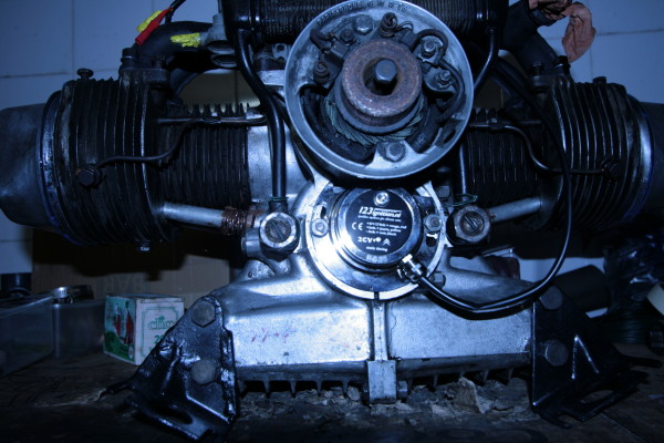

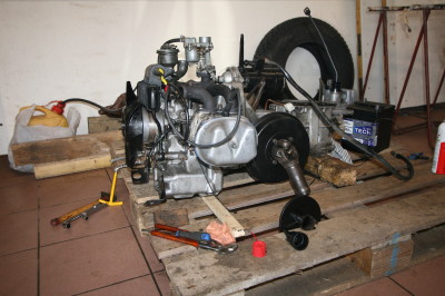

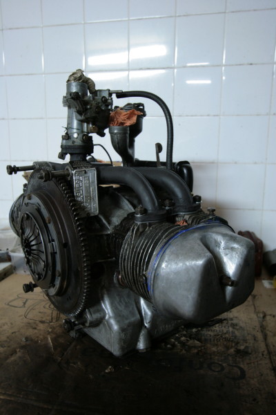

Un point sur l'avancée des travaux depuis ma dernière intervention:
* Installation d'un allumage électronique, et calage
* Accostage de la boite sur le moteur, et installation de l'ensemble sur une palette.Calages
* Raccordements électrique en "volant", vérif allumage, mesure des compressions ( + 8b)
* Un petit coup de start, et ça démarre. Un bon moment de plaisir en échappement libre !!! :D
Prochains travaux:
Changement des charbons, montage carter et grille et implantation sur le chassis.
Début des travaux de carrosserie mi-Avril.
Encore de bons moments. :P
