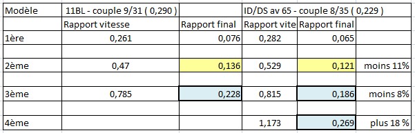

tiens d'ailleurs, quelle est la difference entre une boite 4 ....attention... et une boite 3 avec une surmultipliée ?

Il faudrait avoir le rapport de la dernière vitesse dans chacune des boites
Si même rapport, vitesse maxi égale
Après, la boite quatre aura un étagement des vitesses 1,2,3,4 qui fera que la voiture sera plus souple à conduire
J'ai conduit une trac 11BL avec une boite 4 Réda, elle était plus agréable à conduire sur petites routes sinueuses et avec des montées et descentes, car il ni a pas de trous entre la 2 et la 3, trou qui se sent bien sur la traction "originale".
La trac s'essouffle en 3ème vers 45/55 km/h et si tu passes en 2ème le moteur s'énerve un peu trop
Avec la boite 4, tu peux jouer entre 3 et 4 sans faire hurler le moteur en 2ème.
Par contre, avec la boite Reda, tu ne gagnais pas en vitesse de pointe. Le dernier rapport devait être le même, mais je n'ai pas de document pour l'affirmer

Voici un calcul qui vous donne la comparaison entre boite 3 et 4.
Comparaison vitesses boite 3 et 4.jpg [ 41.34 Kio | Vu 12415 fois ]
