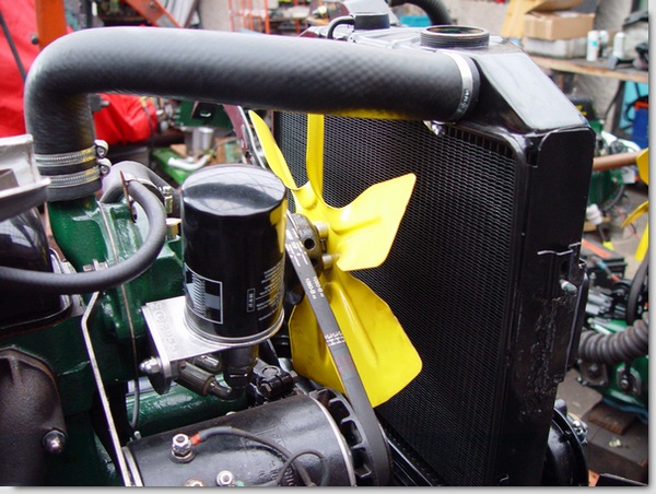

La cartouche filtrante sur le 11D c'est bien un filtre a huile !? C'est quoi pour un montage !

Il semble bien, Olivier.
Bernard Moretti fait ce genre de montage :
DSC03603.JPG [ 107.43 Kio | Vu 10858 fois ]
Proposé en outre comme ci-dessus ou même dans le carter-moteur, moins visible.

C'est le premier montage de Bernard MORETTI, le second est effectivement dans le carter d'huile.

OK . Merci pour les précisions. Vous savez ou prend-il les piquages d'entrée et de sortie d'huile ?

Attention pression d'huile différente :

Merci Jérome pour le complément. Donc en fait il prend l'huile au niveau du "pressostat" d'origine. mais j'ai du mal à comprendre comme on peut réinjecter l'huile dans le circuit ! ou alors on bouche le conduit "d'origine" et il reperce le bloc pour déboucher en aval.

En fait, il m'a été proposé les deux systèmes pour mon 11D. Carter ou sur dynamo.
Soucieux de l'aspect original en vue de l'expertise en Suisse, j'ai opté pour un troisième...
Un bouchon magnétique.
Je vidange à 3'000 km au lieu de 5'000.
Si elle a fait environ 120'000 km sans filtre et marchait encore bien, j'imagine qu'elle est capable d'en refaire beaucoup en gardant l'origine, bien que je ne conteste pas les bienfaits d'une filtration de l'huile.

Je ne vois pas bien l'intérêt de mettre un filtre à huile sur une traction ... D'autant, que nos huiles modernes sont ... modernes !
Quels sont ceux, qui font plus de 3 à 5000 kms/an ? Donc, la traditionnelle vidange annuelle ...Sans compter que filtrer l'huile moteur ne consiste pas à placer une platine et un filtre ... ou on veut !
