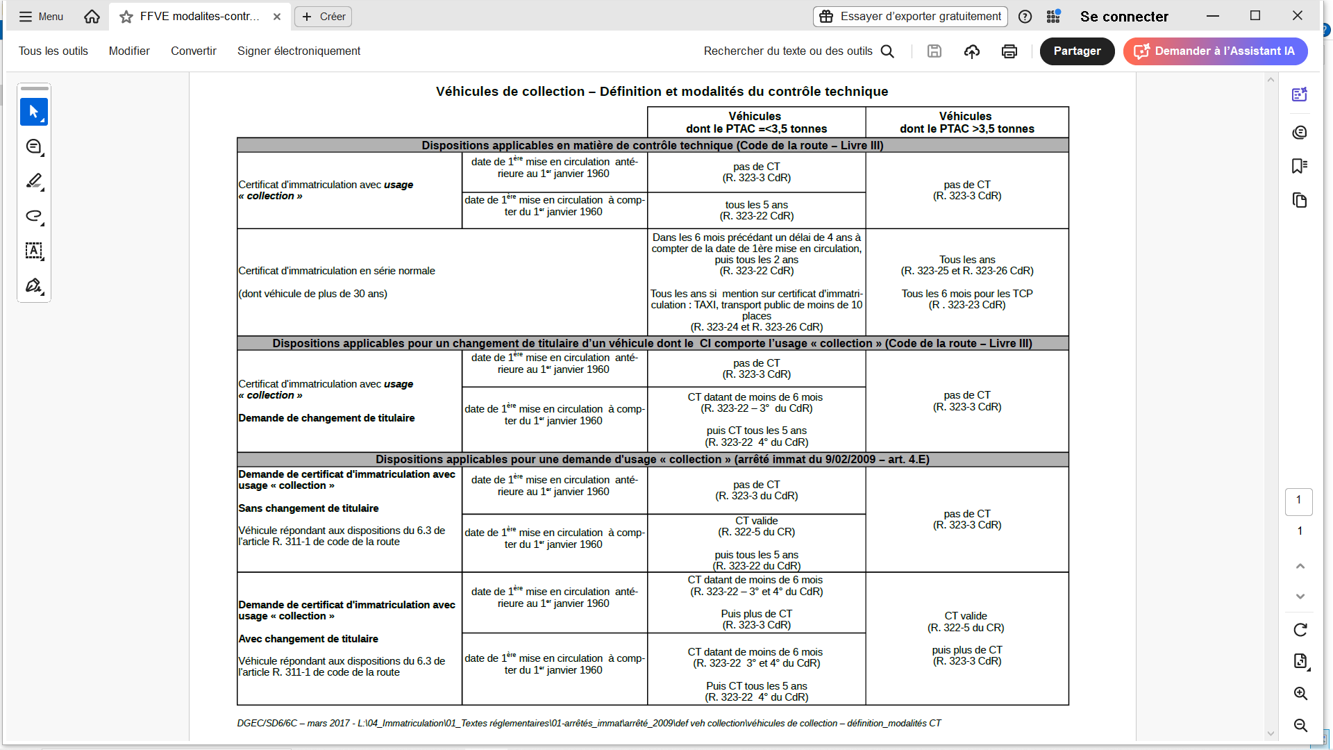

Pour répondre à ta question, je possède deux TA dont une depuis près de 50 ans en CGN, elle a connu l'avènement des CT obligatoires depuis les années 90, et la mise en place de la fameuse CGC par la Fédé, au départ prévue pour les véhicules sans papiers.
Je vais chez le même contrôleur depuis les années 90.
Je lui ai fait part du fait que mes TA étaient d'avant 1960, en théorie considérées par le code de la route comme le soulignent Olivier et Jérome, véhicules de collection, avec la fameuse définition, plus de 30 ans, plus produit etc.
Lors des derniers CT, l'ordinateur a demandé de scanner les CG, verdict: n'ayant pas une CGC, c'est-à-dire portant la mention écrite noir sur gris " collection ", le contrôle technique est de ce fait obligatoire, il n'a pas fait état d'exemption.
L'assureur spécialisé en véhicules de collection, que j'ai consulté, a interrogé son siège et m'a répondu la même chose.
Ci-joint la mise au point " pondue " par la Fédé, qui n'est pas la mienne puisqu'elle considère que je possède des véhicules d'occasion, et donc qui ne me représente pas et ne veut pas me représenter.
Alors qu'en penser ?
