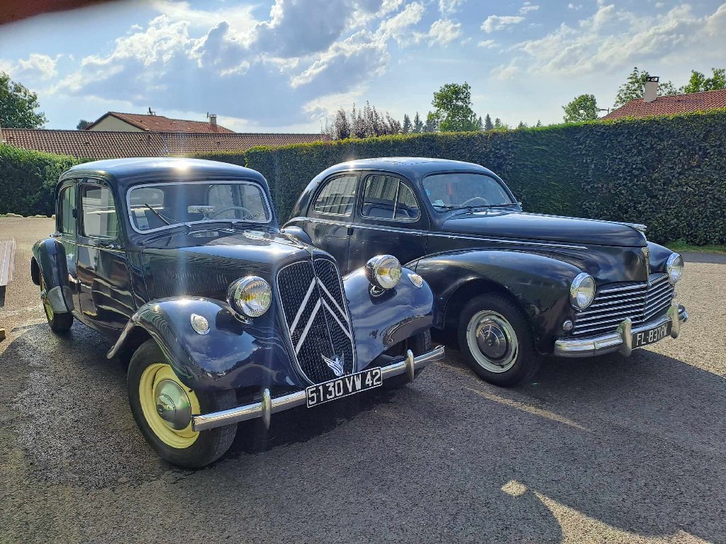

Suite à ma récente présentation voilà ma traction elle est bleu foncé, mais était blanche a l'origine, à côté de ma 203 de 58.
Pour Jean03, elle est de août 55, justement une de mes questions étais de savoir quel est sont moteur D ou Perfo, je suis encore novice ! :D

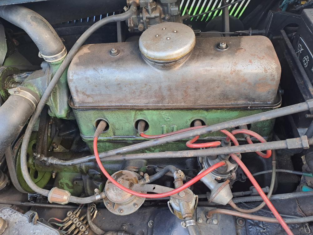

Le moteur 11 D est apparu en mai 1955 ici votre voiture est d’août 1955 mais le moteur est un perfo donc plus ancien
Pour un 11 D cela est imprimé sur la culasse 11 D et le filtre à air est transversal avec le remplissage d'huile sur l'avant du cache culbuteur

Apropos de filtre celui d´essence ici est mal positionné, il doit etre avant la pompe a essence
 Sujet du message: Re: La traction du petit nouveau
MessagePosté: Ven 28 Fév, 2025- 18:35
Messages: 221
Sur la photo 1 avant et 1 après :roll:
