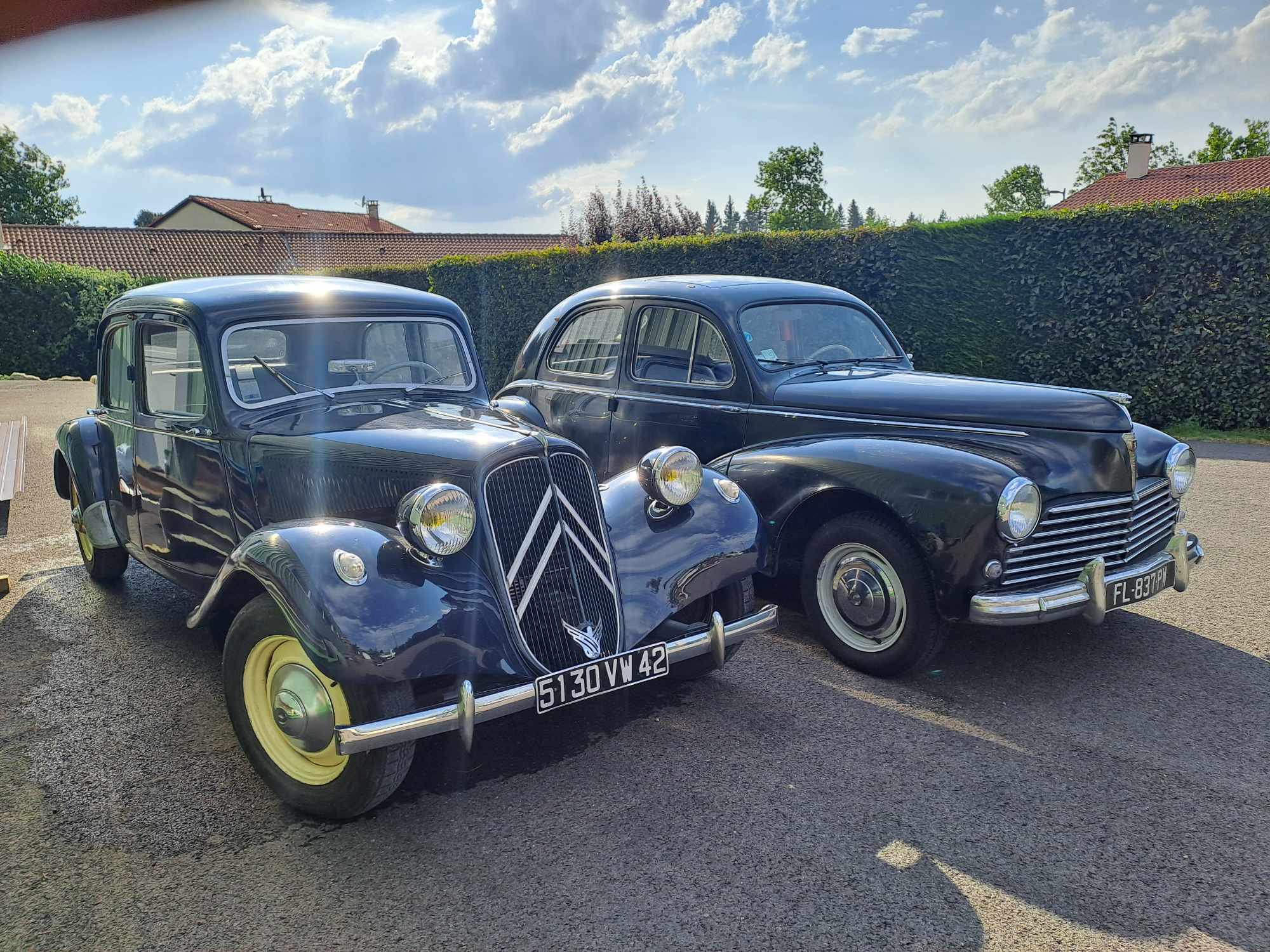

Suite à ma récente présentation voilà ma traction elle est bleu foncé, mais était blanche a l'origine, à côté de ma 203 de 58.
Pour Jean03, elle est de août 55, justement une de mes questions étais de savoir quel est sont moteur D ou Perfo, je suis encore novice ! :D

Le moteur 11 D est apparu en mai 1955 ici votre voiture est d’août 1955 mais le moteur est un perfo donc plus ancien
Pour un 11 D cela est imprimé sur la culasse 11 D et le filtre à air est transversal avec le remplissage d'huile sur l'avant du cache culbuteur

Apropos de filtre celui d´essence ici est mal positionné, il doit etre avant la pompe a essence

Sur la photo 1 avant et 1 après :roll:

Merci pour la réponse je sais que c'est un perfo maintenant.
Il faut que la remette en route, elle n'a pas rouler depuis quelques années, mais la carroserie et plancher avais été refait entièrement, même si elle n'est pas parfaite c'est déjà pas si mal.
J'ai hâte de la faire tourner, il faut que je change le câble de demareur car il est cassé, changement de bougies, peut être allumage à voir, nettoyage du radiateur, vérification des fuite d'eau et d'huile, si il y en as changement de joint ou de pièces ( je n'espère pas). Vérification des freins et de l'état du réservoir d'essence. Et peut-être d'autres choses auxquelles je ne pense pas
