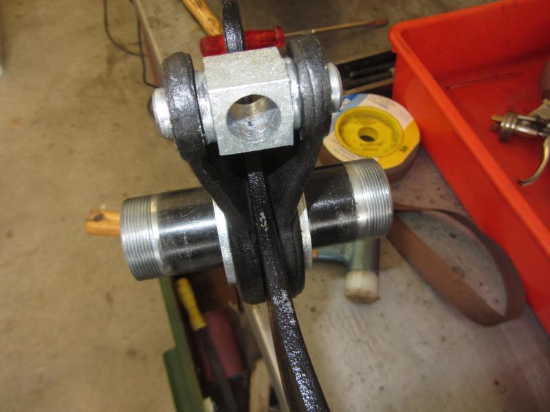

Les grosses rondelles viennent de part et d'autre des biellettes cannelées avec le chanfrein orienté vers l'intérieur.
Bras Ar.1.jpg [ 48.27 Kio | Vu 51473 fois ]

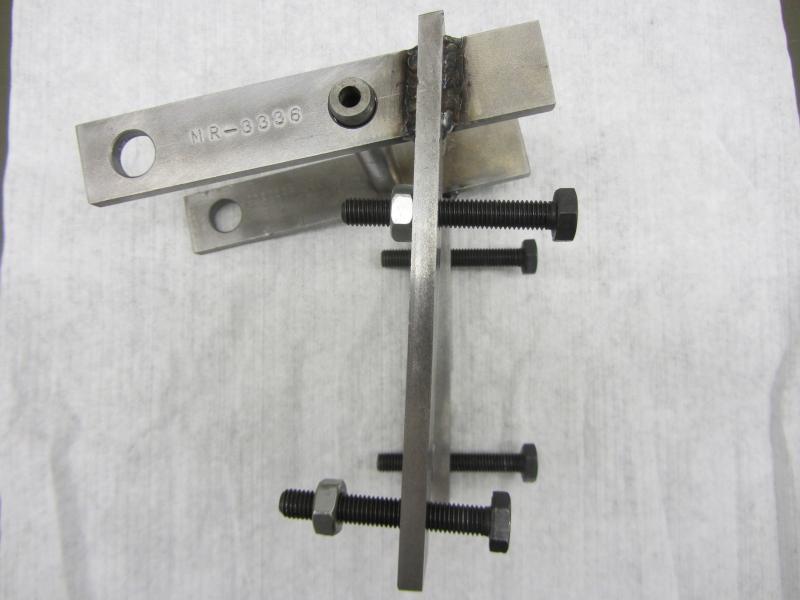

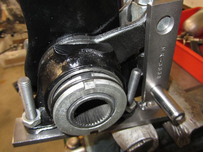

Tu auras aussi besoin de l'outil MR-3336 pour bloquer les silentblocs en position "roues au sol" c'est important.
MR-3336.jpg [ 41.52 Kio | Vu 51401 fois ]
Comme ci-dessous :

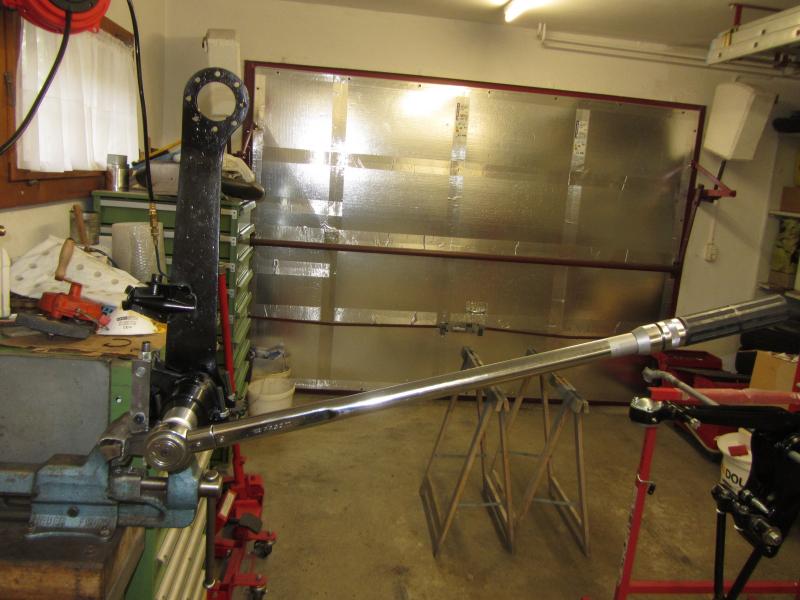

Bras Ar. 2.jpg [ 67.53 Kio | Vu 51489 fois ]
Bras Ar. 3.jpg [ 63.33 Kio | Vu 51459 fois ]

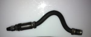

Un petit souci de flexible car ceux d'origine les raccord à un petit diamètre et un pas fin
donc il y en a chez Pat2 mais deux modèles

Moi j'ai mis des grands et je les ai bouclés ,
Je crois que d'origine ils sont montés en chapeau de Gendarme .

Le sertissage moderne des flexibles Ar. augmente la longueur des raccords et diminue celle de la partie flexible, ce qui donne une courbure trop prononcée.
La meilleure chose est de monter des flexibles avant et de faire une boucle. On garde le montage d'origine et c'est techniquement parfait.

Merci Marco comme tu sais il y a 150mm entre les deux fixations et le petit fait 155mm sans compté le filetage
pat2 m'a conseillé le petit et l'autre 215mm si c'est pour le vrillé ça sert pas à grand chose
quand pensez vous :?:

Marco a raison prends des raccords plus long et ça sera plus facile à faire la boucle , j'ai acheté les miens à l'avanture Peugeot ils sont plus courts que ceux de l'avant et vont très bien .
