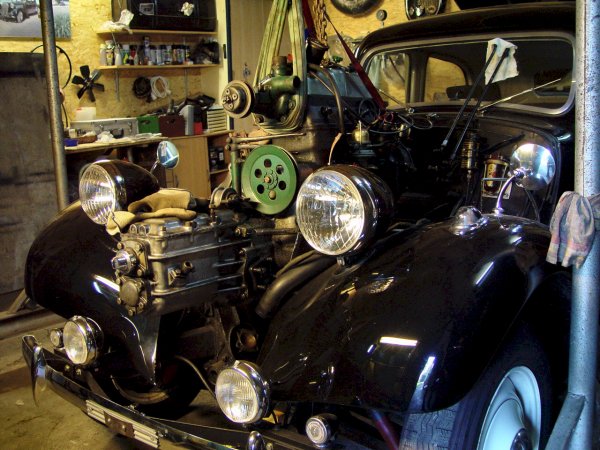

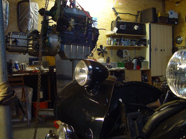

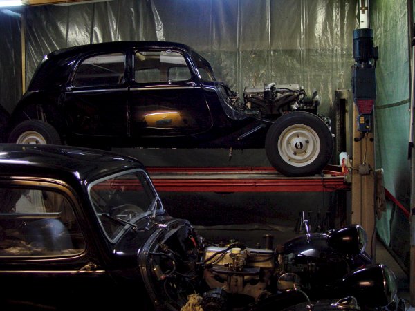

Commentaire: Un moteur rentré, l'autre va sortir...
Dsc03518_6.jpg [ 60.32 Kio | Vu 34964 fois ]
Commentaire: Qui a dit que c'était difficile ?
Dsc03519_6.jpg [ 78.81 Kio | Vu 34990 fois ]
Commentaire: Envol vers son support.
Dsc03521_6.jpg [ 59.9 Kio | Vu 35041 fois ]

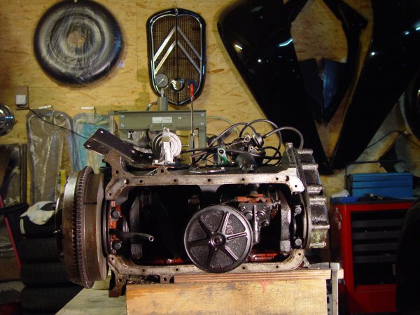

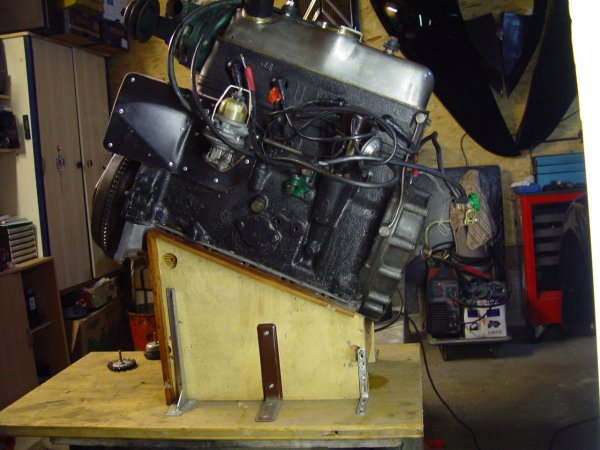

D'abord, adepte du confort, j’installe le moteur découplé de la boîte sur le côté, bien calé sur une table... Je n'ai pas de tourne-broche.. il faudra un jour que j'y pense.
Dsc03530_6.jpg [ 52.59 Kio | Vu 34810 fois ]
Comme-çà, je suis bien à l'aise pour nettoyer les portées. Bonne nouvelle, pas de mauvaise surprise en fond de carter. Aucune saleté.

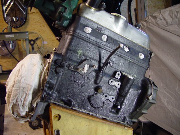

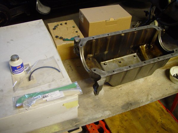

Le matos est prêt à remonter, mais je n'arriverai pas à entrer les joints blancs dans les gorges...(trop gros) je remets donc du liège, que j'ai pris soin d'humidifier.
Dsc03533_6.jpg [ 48.68 Kio | Vu 34806 fois ]

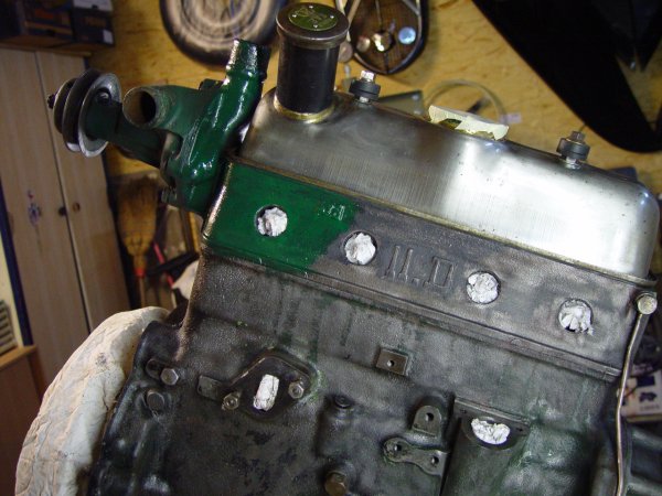

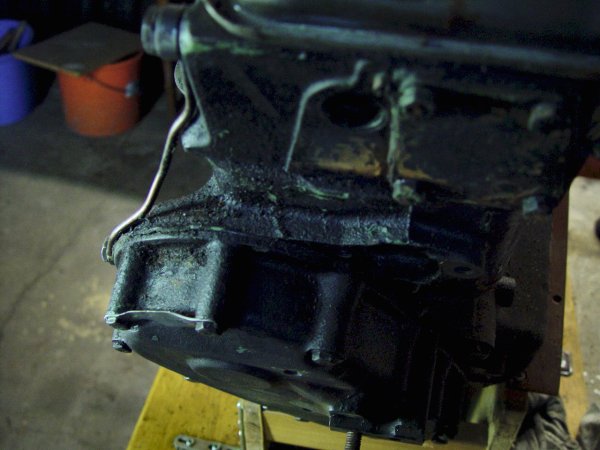

Carter remonté, je ré-installe le moteur sur son support à bonne hauteur après m'être fait une grosse frayeur... En tentant de le basculer de l’horizontale à la verticale, il a glissé de la table et s'est mis en balancier pendu à la chèvre (encore heureux) à 5 cm du sol. :shock:
J'avais mis un coup de spray HT noir à ce moteur directement sur la voiture lors de la première restauration pour arranger un peu son aspect passablement dégradé.
Mais à le regarder, il n'est pas digne de retourner à sa place dans cet état... moi qui m'étais juré de ne jamais repeindre une pièce non-restaurée... je crois bien que cette fois il va quand-même y passer. :roll:

Dsc03543_6.jpg [ 44.99 Kio | Vu 34630 fois ]
Installé comme-çà, je le déleste de tous ses périphériques... ce sera mieux pour bosser.
Dsc03544_6.jpg [ 71.79 Kio | Vu 34578 fois ]
Et pour me donner du courage, un p'tit essai avec un RAL 6005 du commerce. La teinte est assez proche de celle du corps de la pompe à eau qui, elle est antérieure.
Cette "barbaque" est peu couvrante... il en faudra plusieurs couches.
Dsc03545_6.jpg [ 61.18 Kio | Vu 34626 fois ]
Du coup je me demande si cette couleur ne fait pas un peu "bonbon"....?
Edit :
J'ai sorti trois pompes à eau d'époques différentes et ai fait des comparaisons de teintes...
Ce vert est trop clair... j'essaie de pigmenter en noir ce RAL 6005 pour me rapprocher des anciennes couleurs, étape par étape...J'y suis presque, mais ce sera une formule "maison" :wink:

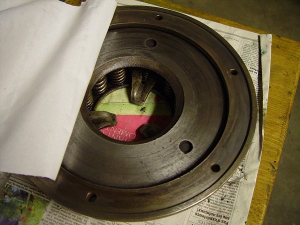

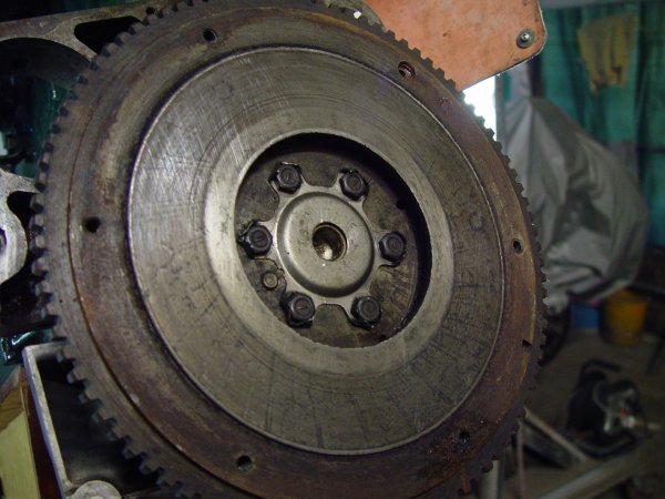

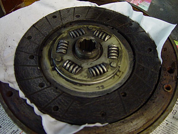

Drôle de tronche, mon embrayage... plein de flotte et gras d'antigel , traces de rouille :
Dsc03560_6.jpg [ 53.94 Kio | Vu 34271 fois ]
... et pourtant il reste environ 10 mm, le disque a très peu d'usure. Nécessaire de le changer ?
Dsc03561_6.jpg [ 64.32 Kio | Vu 34575 fois ]

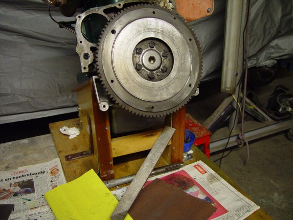

MessagePosté: Sam 29 Oct, 2011- 19:07

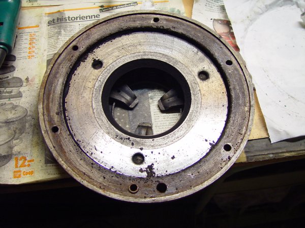

Nettoyage vigoureux, dégraissage du volant, puis à l'aide d'une grande lime enrobée de papiers abrasifs de granulométries différentes, on arrive à un meilleur aspect... :wink:
Dsc03574_6.jpg [ 59.73 Kio | Vu 34256 fois ]
Au tour du mécanisme, tout aussi gras et sale ...
Dsc03575_6.jpg [ 68.12 Kio | Vu 34147 fois ]
Nettoyage, et dégraissage à l'acétone puis au dégraissant de carrossier... J'espère que çà ira !
