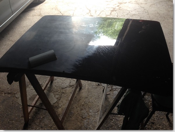

Le polissage de la coque touche à sa fin...
J'ai aussi repeint le toit ouvrant, et l'ai préparé pour un nouveau polissage .

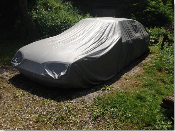

J'ai profité des nombreux orages pour faire laver et nettoyer un peu la bâche de la CX qui était dégueulasse :roll:
... Le ciel a bien fait son boulot la nuit dernière... :wink:
IMG_0558.JPG [ 105.17 Kio | Vu 10176 fois ]

Bonjour Pierre,
peux tu me dire ou tu as acheter ta bâche car je regarde pour en prendre une pour ma traction
MessagePosté: Dim 10 Aoû, 2014- 20:10
Salut Jean-Michel,
Pour les tractions, j'avais acquis deux bâches taillées spécialement pour traction chez CTA Holland BV de l’époque Brouwer. (2005-6)
Ces bâches sont en tissu tressé laissant respirer la voiture, anti-poussières, mais pas prévues pour l'extérieur.
Celle de la CX est en PVC, pas recommandée pour une traction dehors à cause de la condensation intérieure.
Elle vient d'un auto-shop dont je ne me souviens pas le nom.
Il faut regarder à gauche et à droite ce qui serait le mieux pour ton propre cas.
Il y a eu un ou plusieurs sujets là-dessus sur le Forum "tes trois".
http://www.traction-avant.com/forumsn/v ... hp?id=5834

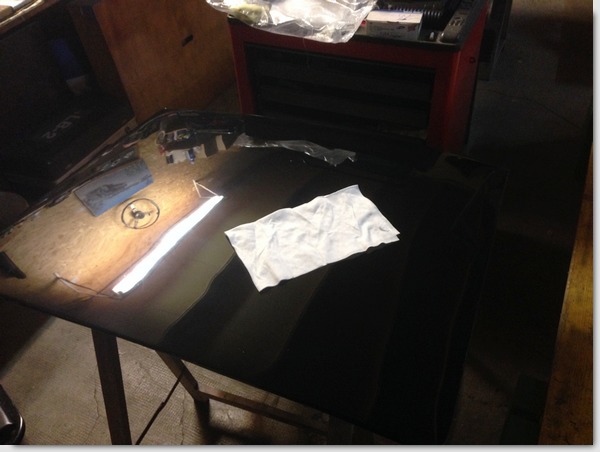

Le gros du polissage est terminé...ouf :roll:
...Le service des retouches fera le reste une fois le remontage des ailes terminé. :)
IMG_0561.JPG [ 50.38 Kio | Vu 9982 fois ]
Il faudra essayer de modifier l'épaisseur du garnissage de ce toit ouvrant.
Il frotte à l’intérieur, ce qui le rend pénible à utiliser.

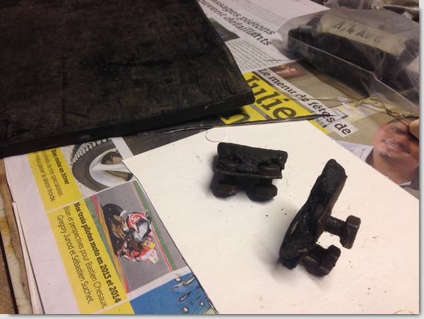

L'autre face du toit coulissant est nettement moins brillante... :?
Percé par le frottement, sali et déformé, je commence par dégarnir le rembourrage sur 7 cm.
IMG_0564.JPG [ 62.56 Kio | Vu 9717 fois ]
Pour enlever de l'épaisseur, je supprime une partie de la mousse sur 3cm.
Les angles sont cassés il a fallu recoller tout-çà et essayer de redonner une forme :
IMG_0566.JPG [ 60.73 Kio | Vu 9908 fois ]
On verra demain si çà tient, quitte à percer ailleurs sur le cadre pour redonner une forme plane.

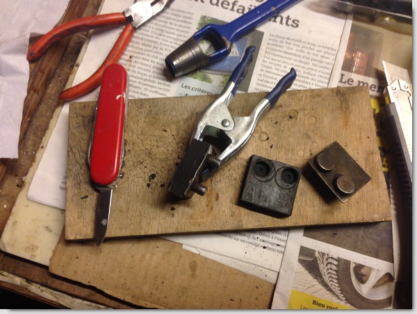

Refaire les butées des bras inférieurs
Après un laborieux démontage à l’époque car tout était plié-tordu ... :roll: vient le moment de les restaurer.
On a la matière, il n'y plus qu'à :wink:
IMG_0572.JPG [ 71.11 Kio | Vu 9550 fois ]
Complètement pourris ces silentblocs, je les enlève facilement au couteau et à la spatule. Redressage ensuite des plaquettes d'appui.
IMG_0574.JPG [ 66.87 Kio | Vu 9574 fois ]
Problème, il va falloir creuser des logements pour caser les têtes de boulons... :shock:
IMG_0575.JPG [ 85.46 Kio | Vu 9545 fois ]
J'y vais à la perceuse avec une mèche de 12 à bois. Le reste à l'emporte-pièces sans forcer et au couteau.
IMG_0577.JPG [ 63.33 Kio | Vu 9564 fois ]
Voilà, le tour est joué, dégraissés à l'acétone et collés avec une colle de contact métal-gomme.

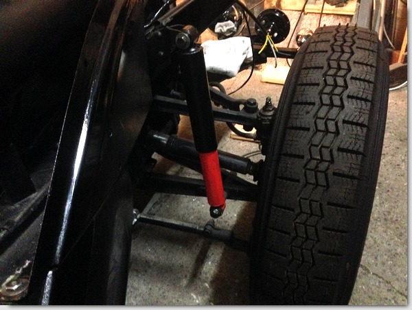

... à part-çà, j'ai aussi remonté les amortisseurs avant.
IMG_0570.JPG [ 76.79 Kio | Vu 9524 fois ]
Pas évident de rentrer les têtes dans les logements.. il faut impérativement s'aider avec de la graisse AT.

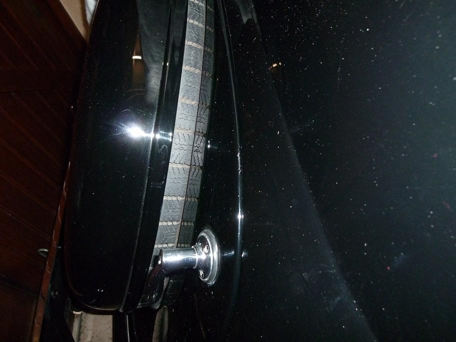

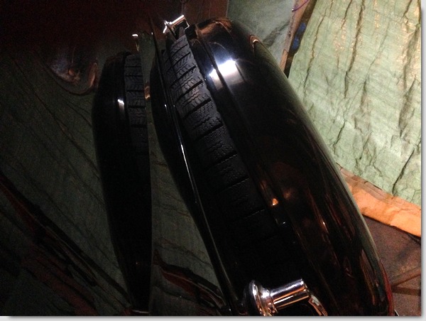

Pt'ite question pour ceux qui savent (...et il y en a sûrement) :wink:

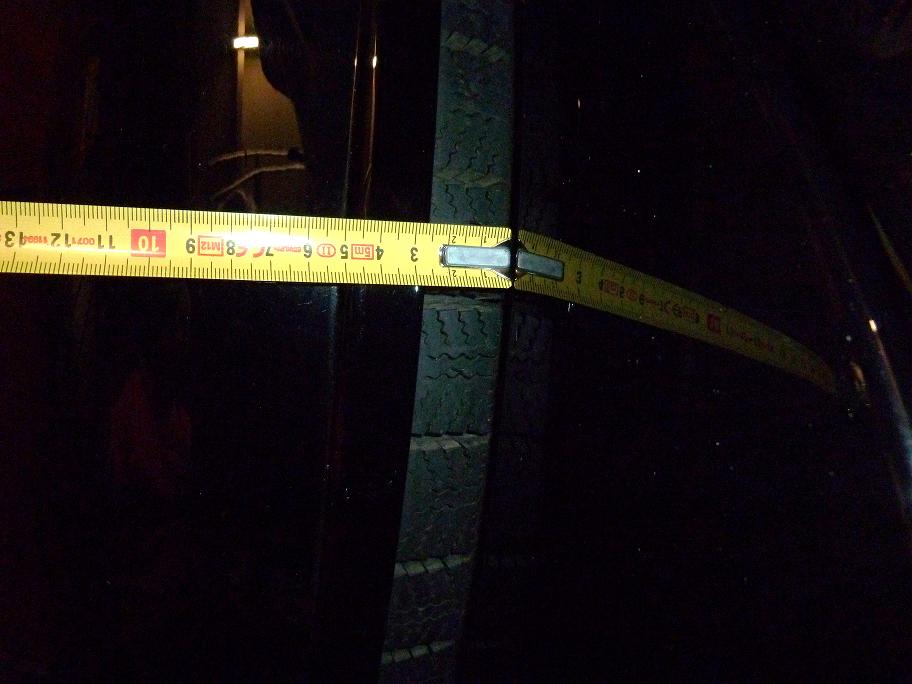

IMG_0576.JPG [ 67.47 Kio | Vu 9527 fois ]
L’espace visible du pneu d'environ 4 à 5cm de la roue de secours est-il normal ?
Ais-je-là le bon modèle de cache-roue pour du 185/400 en 6" ?
MessagePosté: Lun 25 Aoû, 2014- 19:57
Bonsoir Pierre
Sur la mienne entre la porte et le bord du cache roue, un peu moins de 3cm
P1070772.JPG [ 77.27 Kio | Vu 9601 fois ]
P1070771A.jpg [ 81.51 Kio | Vu 9573 fois ]
...... mais un cache roue de 11 peut il recouvrir un 185 x 400 ??????????
MessagePosté: Lun 25 Aoû, 2014- 20:07
Merci Alain.
C'est bien ce que je pensais... Les 2cm d'écart correspondent à la différence de largeur entre les 165 et les 185.
Sans compter que j'avais déjà dû tronçonner les trois supports d'appui des 165 en fond de forme pour les mettre à ras, histoire de gagner 1cm en profondeur...
Quant à recouvrir, apparemment çà passe.
Je n'ai donc pas le bon modèle... :(
En fait, à l'époque du démontage de sa malle Raoul, elle n'a retrouvé ni sa porte d'origine, ni son cache-roue.
