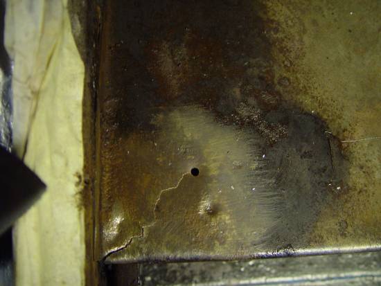

... sous le goudron, encore quelques surprises ! Les deux côtés sont fissurés sur environ 5 cm.
Le trou de 4mm. devrait stopper le phénomène, puis soudure et tôle de renfort par-dessus. Il semble que ces voitures subissent beaucoup de torsions à cet endroit.... j'ai trouvé d'autres fissures sur les côtés de la tôle d'auvent...
Commentaire: Perçage pour stopper la fissure
Dsc03172.jpg [ 28.45 Kio | Vu 13235 fois ]
Commentaire: ... la tôle est encore très saine
Dsc03176.jpg [ 24.81 Kio | Vu 13210 fois ]

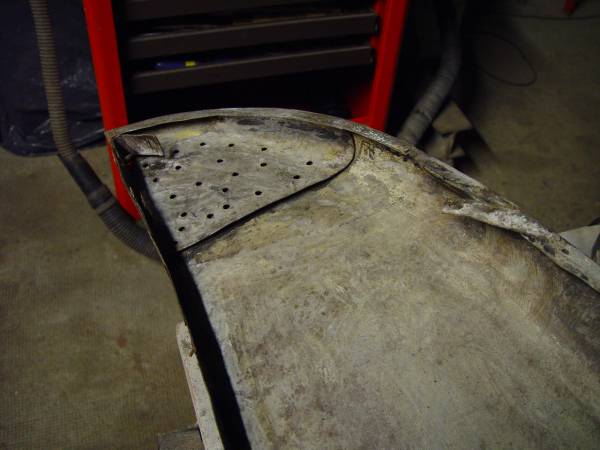

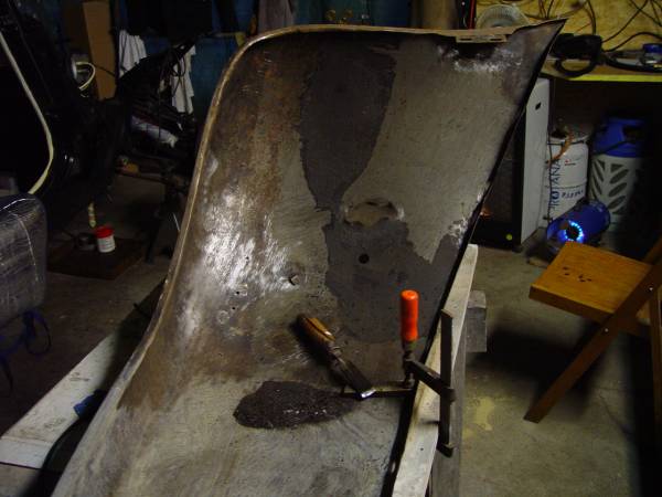

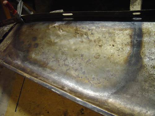

Enlever le goudron en chauffant la tôle en milieu fermé est intenable... çà pue horriblement. (et il parait que c'est toxique) J'ai fini par opter pour des moyens mécaniques, c'est plus long, mais le résultat est aussi satisfaisant.
Seule contrainte, utiliser des machines à très faible vitesse, et se déplacer continuellement, de manière à ne pas chauffer le brai, puis aspirateur...
Commentaire: On commence à en voir le bout !
15_62554.jpg [ 33.28 Kio | Vu 13027 fois ]

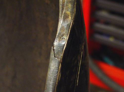

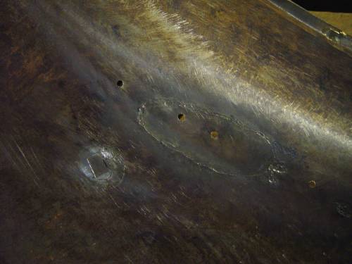

Il y a d'excellents artisans en France, j'en tiens pour preuve le travail de réparation des ailes avant de cette 15, effectué par un carrossier de Neuilly... en 1992. 17 ans après, à part léger un choc sur le côté, rien n'a bougé.
Commentaire: Soudure des embouts parfaite, à peine visible
15_6-261.jpg [ 30.87 Kio | Vu 12761 fois ]
Commentaire: Les points de chauffe réapparaissent...
15_6-260.jpg [ 34.18 Kio | Vu 12740 fois ]
La tôle est en général très peu corrodée... tant mieux ! :wink: Dire que çà a 58 ans !
