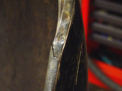

... sous le goudron, encore quelques surprises ! Les deux côtés sont fissurés sur environ 5 cm.
Le trou de 4mm. devrait stopper le phénomène, puis soudure et tôle de renfort par-dessus. Il semble que ces voitures subissent beaucoup de torsions à cet endroit.... j'ai trouvé d'autres fissures sur les côtés de la tôle d'auvent...
Commentaire: Perçage pour stopper la fissure

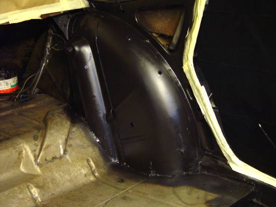

Enlever le goudron en chauffant la tôle en milieu fermé est intenable... çà pue horriblement. (et il parait que c'est toxique) J'ai fini par opter pour des moyens mécaniques, c'est plus long, mais le résultat est aussi satisfaisant.
Seule contrainte, utiliser des machines à très faible vitesse, et se déplacer continuellement, de manière à ne pas chauffer le brai, puis aspirateur...
Commentaire: On commence à en voir le bout !
15_62554.jpg [ 33.28 Kio | Vu 12786 fois ]

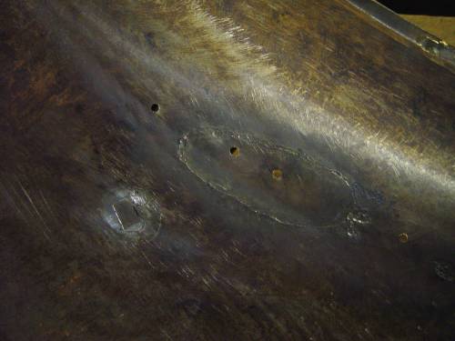

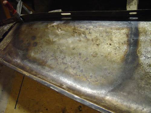

Il y a d'excellents artisans en France, j'en tiens pour preuve le travail de réparation des ailes avant de cette 15, effectué par un carrossier de Neuilly... en 1992. 17 ans après, à part léger un choc sur le côté, rien n'a bougé.
Commentaire: Soudure des embouts parfaite, à peine visible
15_6-261.jpg [ 30.87 Kio | Vu 12514 fois ]
Commentaire: Les points de chauffe réapparaissent...
15_6-260.jpg [ 34.18 Kio | Vu 12499 fois ]
La tôle est en général très peu corrodée... tant mieux ! :wink: Dire que çà a 58 ans !

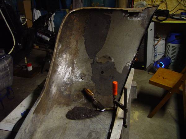

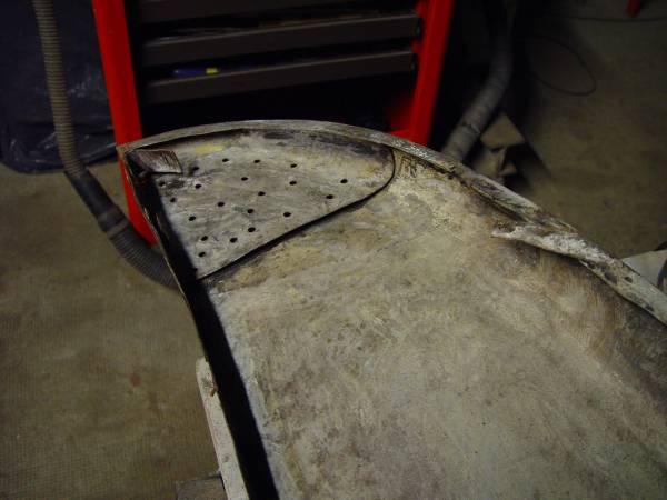

MessagePosté: Mar 29 Déc, 2009- 19:03
...un peu moins de chance sur l'aile gauche... bien que bien refaite dans les règles en 92, elle a subi des dommages depuis... décabossage et soudures en perspective...
15_6-265.jpg [ 20.28 Kio | Vu 12370 fois ]
Commentaire: Réparation parfaite et tôle partiellement changée
15_6-262.jpg [ 24.48 Kio | Vu 12344 fois ]
Commentaire: Enfoncements sur le côté et sur l'avant...
15_6-269.jpg [ 14.42 Kio | Vu 12365 fois ]
