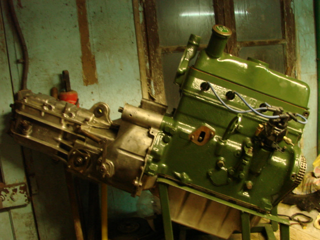

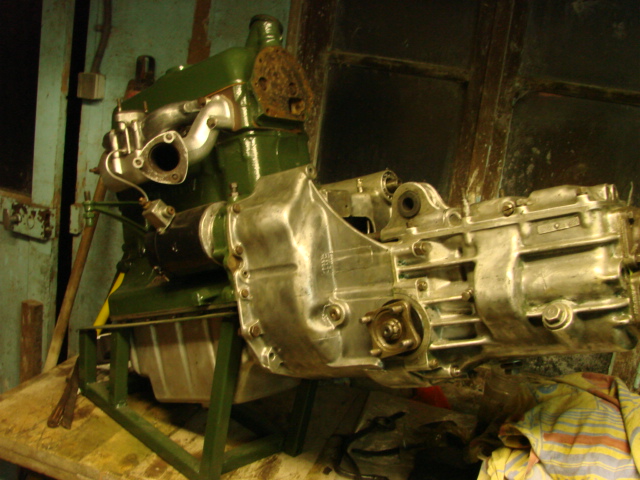

Bonsoir , voici 2 photos de l'état d'avancement du remontage moteur-boite
DSC05300.JPG [ 155.35 Kio | Vu 11614 fois ]
DSC05301.JPG [ 155.66 Kio | Vu 11629 fois ]
Je m'occupe maintenant de la pompe à eau, du carbu, de la pompe à essence, etc avant remontage sur la caisse et "essai" de démarrage !
Christophe

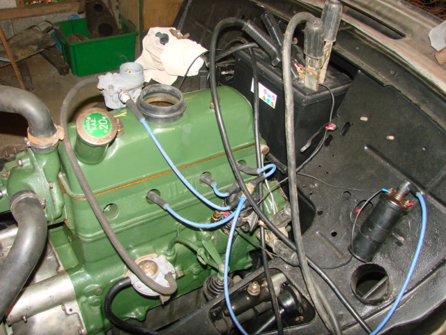

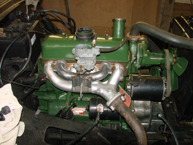

J'ai essayé de la démarrer pour la 1ère fois aujourd'hui, mais rien à faire
Le moteur vient d'être remonté
l'échappement aussi, ainsi que le réservoir, l'essence arrive au carbu
le + de la batterie est au démarreur
le moins sur le moteur
la bobine est alimentée par le plus et vers l'allumeur
les rupteurs sont réglés à 0.4mm
au point mort haut la lampe s'allume, elle est branchée sur le moins de la batterie et le condensateur.
Mais je n'ai pas d'étincelle au bougies et je ne sais pas pourquoi.
DSC05327.JPG [ 145.73 Kio | Vu 11425 fois ]
DSC05328.JPG [ 143.54 Kio | Vu 11600 fois ]
DSC05329.JPG [ 145.73 Kio | Vu 11482 fois ]
Si qq'un avait une idée je suis preneur
Merci
Christophe

As-tu calé au bon Point Mort Haut (celui "compression")?
 Sujet du message: Re: 11B de 1957
MessagePosté: Dim 27 Avr, 2014- 19:11
Messages: 574
Localisation: Seine Maritime
j'ai tourné le moteur pour pouvoir mettre la pige au niveau du volant moteur, ensuite , j'ai tourné la tête de delco jusqu'à ce que la lampe temoin s'allume
Christophe
11B 1957
MessagePosté: Dim 27 Avr, 2014- 19:15
Certes, mais entre deux PMH compression il y a deux tours de manivelle
Si tu mets la pige quand tu es au PMH échappement, le calage n'est pas bon
Après, quand tu es au bon PMH, il faut regarder la direction du doigt d'allumeur pour voir si il est bien en direction du plot du fil de bougie n° 1 et enfin régler avec la lampe

La direction du doigt est vers le 1er cylindre, la réglage de la tête est faite avec la lampe témoin et je n'ai tjrs pas d'étincelle sur la bougie. Mais la lampe n'est jamais vraiment éteinte , elle s'allume franchement en réglant la tête , mais jamais elle s'éteint complétement (cours-circuit qqe part?)
Christophe
11B 1957
MessagePosté: Dim 27 Avr, 2014- 20:21
Es-tu sur que tes vis s'écartent bien
ou peut-être une mauvaise isolation de la vis qui tient le ressort des vis platinées, à l'endroit où ça traverse le corps de l'allumeur
