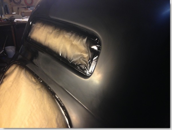

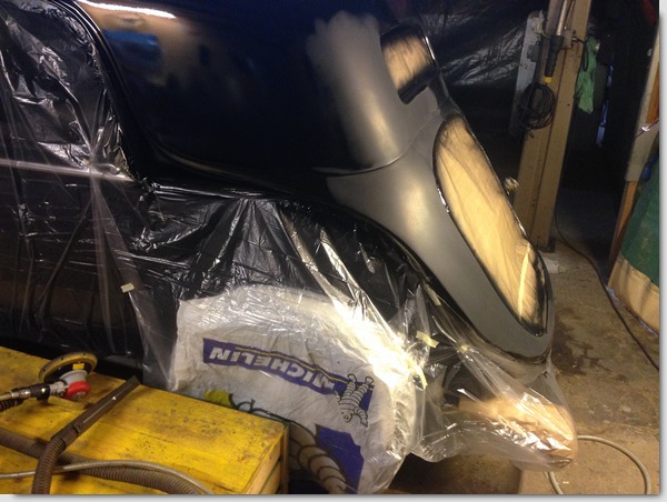

...Mais çà va s'arranger très bien. A l'eau et aux papiers 1'500 et 2'000, à sec en 800 / 3'000 / 4000.
IMG_0533.JPG [ 42.33 Kio | Vu 7984 fois ]
IMG_0535.JPG [ 79.06 Kio | Vu 8009 fois ]
Pour l'instant, pas de mauvaises surprises.

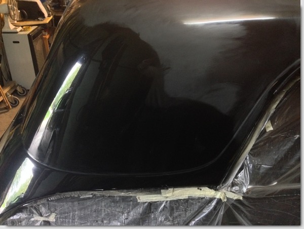

Début hier enfin du polissage :
IMG_0547.JPG [ 57.8 Kio | Vu 7898 fois ]
On commence à voir ce que çà donne.
Malgré de nombreuses reprises d'endroits encore rayés par le ponçage à sec.
On croit gagner du temps, en réalité on va en perdre... :roll:
