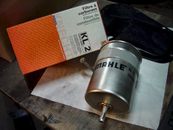

Je rappelle juste qu'avec un réservoir bas, et uniquement dans ce cas-là... la présence d'un filtre de presque un demi-litre dans le jambonneau faisait office de vase communiquant et refoulait trop d'essence en arrière. Je n'arrivais plus à démarrer même après un arrêt de dix minutes.
Dsc03691_6.jpg [ 53.35 Kio | Vu 9524 fois ]
C'était essayer cette solution ou renoncer à ce gros filtre.
On verra bien à l'usage, mais en tout cas... çà crache ! :)

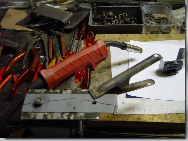

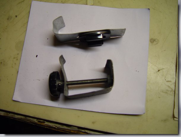

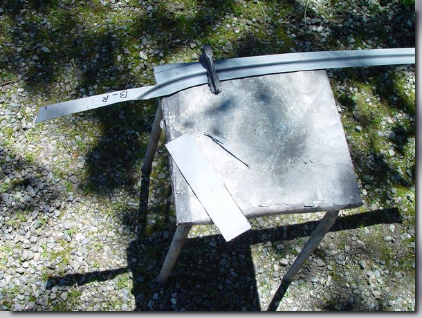

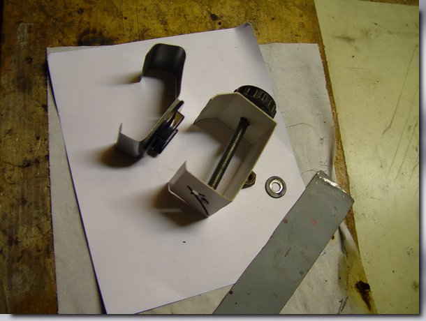

- Un autre petit problème qui n'a rien à voir avec la mécanique, le support de la GoPro est trop instable ou trop souple. J'obtiens des images qui sautillent en fonction du revêtement routier.
J'ai fabriqué un autre support de pare brise tout-à-l'heure.
Essais à la prochaine sortie.

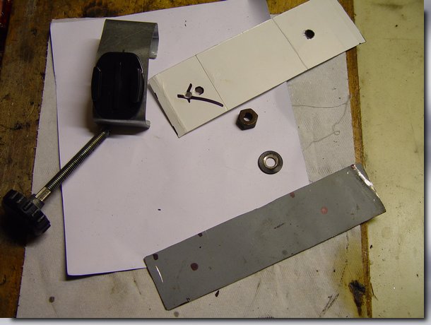

Un bout de tôle de bas-de-caisse fera l'affaire.
DSC04189_6.jpg [ 98.49 Kio | Vu 9386 fois ]
Après avoir fait un gabarit en carton; à gauche, l'ancien support en tôle fine.
DSC04190_6.jpg [ 42.58 Kio | Vu 9363 fois ]
Présentataion de la vis dans le gabarit en carton:
DSC04191_6.jpg [ 42.5 Kio | Vu 9376 fois ]
...Puis soudure d'un écrou en haut du futur support :
DSC04192_6.jpg [ 55.81 Kio | Vu 9302 fois ]

Mise en forme de la tôle :
DSC04195_6.jpg [ 30.23 Kio | Vu 9402 fois ]

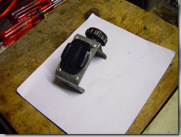

Récupération de l'ancien support qui sera riveté sur le nouveau pour rigidifier le tout
DSC04196_6.jpg [ 49.04 Kio | Vu 9896 fois ]
Voilà... Plus qu'à le passer en peinture.
Ce support est sensé se pincer sur le cadre de pare-brise à différents endroits. On verra à l'usage. Je ne me sers pas de la grosse ventouse fournie avec la caméra. Elle enlève trop de visibilité sur ce petit pare-brise.

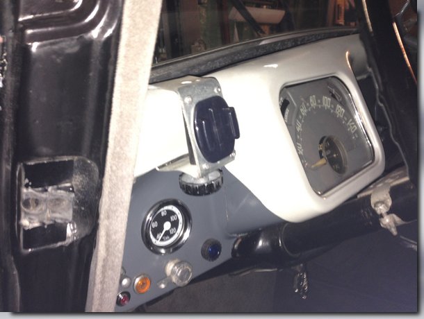

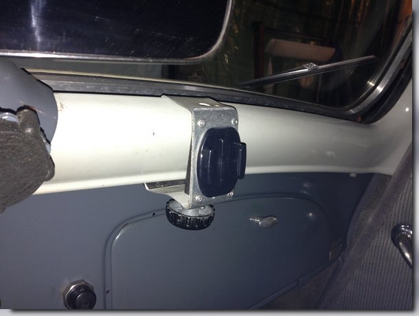

Après l'ajout de caoutchoucs pour préserver la barbaque, le support en situ :
Commentaire: Hors champ des EG
IMG_0132_i6.jpg [ 44.2 Kio | Vu 9306 fois ]
Commentaire: Dans le champ des EG
IMG_0133_i6.jpg [ 35.92 Kio | Vu 9364 fois ]
