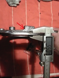

bon j'ai toute les pièce pour l'embrayage , sauf que les rondelles je dois reprendre l'intérieur
lionel heureux d'être la

Jusque combien peut-on reprendre le plateau j'ai entre 4,70 et 5,15 mm , merci

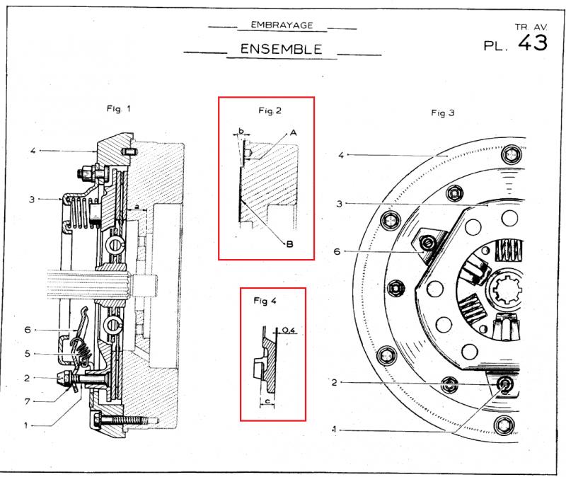

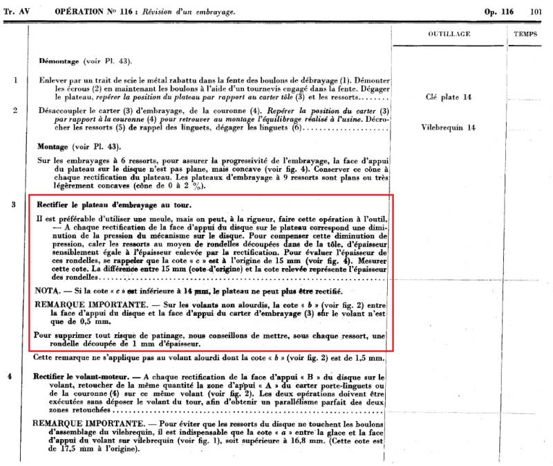

Regarde ci-dessous la manière de mesurer le plateau d'embrayage. La cote nominale est de 15 mm, la cote mini de 14 mm.
Attention en cas de rectification du plateau il faut avoir une concavité de 0.40 mm, ne pas confier cette opération à n'importe quel macaque.
OP-116.jpg [ 111.37 Kio | Vu 9869 fois ]
PL-43.jpg [ 79.25 Kio | Vu 9866 fois ]

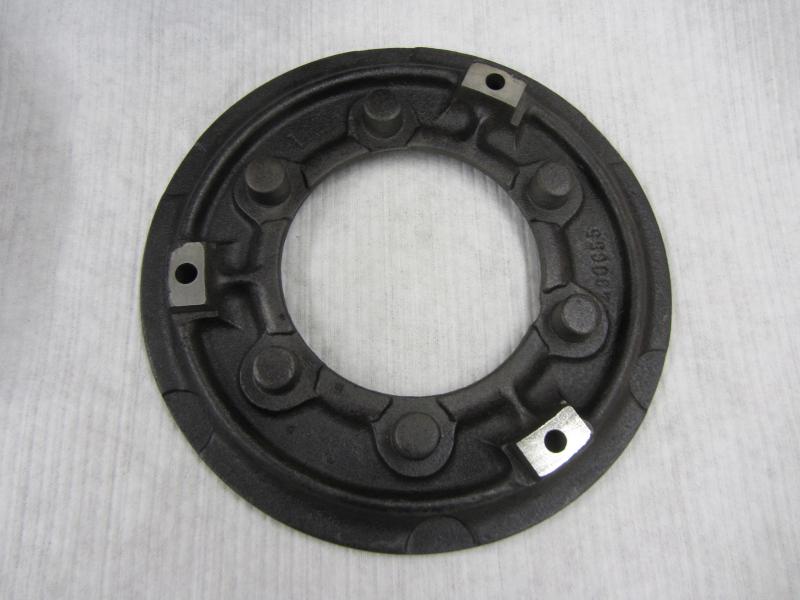

Lorsque j'ai rectifié le mien, j'ai fait un usinage de référence de manière à être parfaitement positionné sur le tour.
Plateau verso.jpg [ 47.6 Kio | Vu 9992 fois ]
Tu dois te procurer un Dictionnaire des Réparations, c'est indispensable !!!

Non, regarde bien le dessin, la cote est mesurée d'un appui de ressort à la face de friction. Il est absolument impossible qu'il se soit usé jusqu'à une cote de 5 mm.

j'ai mesuré 12,22 au mieux Marco

Je me rend compte que j'ai dit une grosse connerie, la cote se mesure du plan de friction à la partie rectifiée située de part et d'autre des vis de traction du plateau.
Flèche sur ta photo. Quand tu mesures une cote, même si c'est très usé, ce n'est jamais aussi éloigné.
