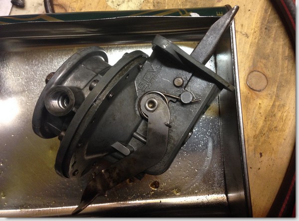

J'ai un problème avec l'étanchéité des deux raccords de cette pompe... ils pissent...vais essayer le téflon liquide.
Ou vous avez une autre idée ?
Le ressort manquait, et miracle j'en avais déniché un... mais pour levier à gauche. :roll:
Le bout a évidemment cassé en le tordant, mais en tortillant laborieusement le solde on finit par y arriver.
IMG_0356.JPG [ 71.35 Kio | Vu 8070 fois ]
Bon à savoir, vu qu'il n'y a en plus de dipo au catalogue de Monsieur le Belge ni à celui de Pattes deux dés.

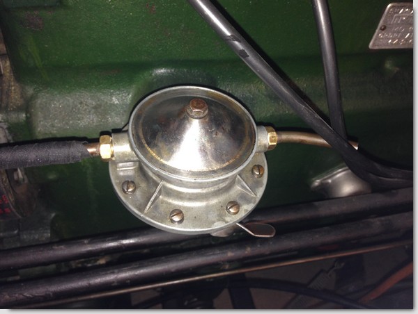

MessagePosté: Ven 18 Avr, 2014- 15:48
Visiblement c'est la même chose
P1050462A.jpg [ 67.92 Kio | Vu 7992 fois ]
Je suis en train de me refaire une pompe avec levier à droite.......!!!!!!!!!!!
