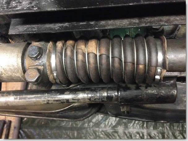

Montage des soufflets ou caches-poussières de la crémaillère de direction.
IMG_0315_6.jpg [ 94.6 Kio | Vu 13015 fois ]
Les travaux par le dessous sont en principe terminés.
Il reste... ben... tout le reste... :roll:
:lol:
MessagePosté: Jeu 20 Mar, 2014- 22:21
Tu as opté pour le cuir visiblement ?
MessagePosté: Ven 21 Mar, 2014- 03:33
Quand on voit comme se comportent les cuirs des rotules de pivots de la 11, Olivier, je n'ai aucun souci à priori à adopter ce système pour la crémaillère de cette 15, d'autant qu'il n'y a rien à démonter !
Ils ne sont pas si simples que çà à mettre en place, par contre.
Trop mouillés à l'huile, ils ne tiennent plus en forme et glissent dans tous les sens.
Il y a juste un sens du rabat de fermeture à respecter, sinon c'est bien pratique.

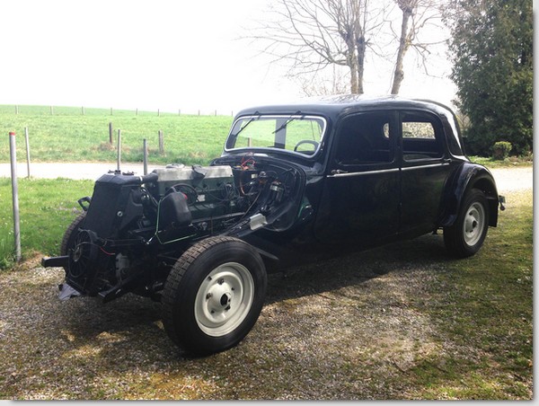

Réveil de la bête... 8)
Démarrage de la 15-scisse c'tapr, be-cause besoin du pont pour Germaine.
... 2l d'essence dans un bidon ...un fil sur la bobine, (pas de partie électrique), un autre sur le relais de démarreur et...
Hop... broummmm. :wink:
Fabuleuses ces vieilles bagnoles.
IMG_0330.JPG [ 84.94 Kio | Vu 10986 fois ]
IMG_0332.JPG [ 86.22 Kio | Vu 10753 fois ]
Elle a remplacé maintenant Germaine dans l’atelier pour la suite... quand j'en aurai le courage... :oops:
MessagePosté: Lun 07 Avr, 2014- 20:15
La vue capot ôté donne une impression de démesure de la partie GMP vis a vis de l'habitacle :) elle en impose
