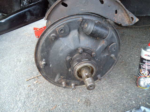

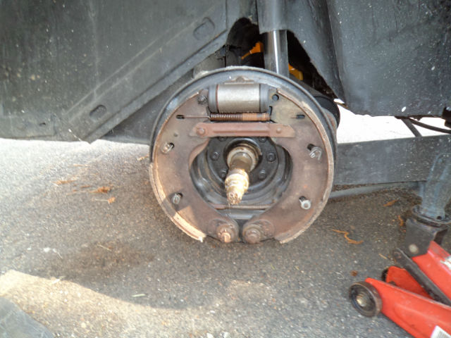

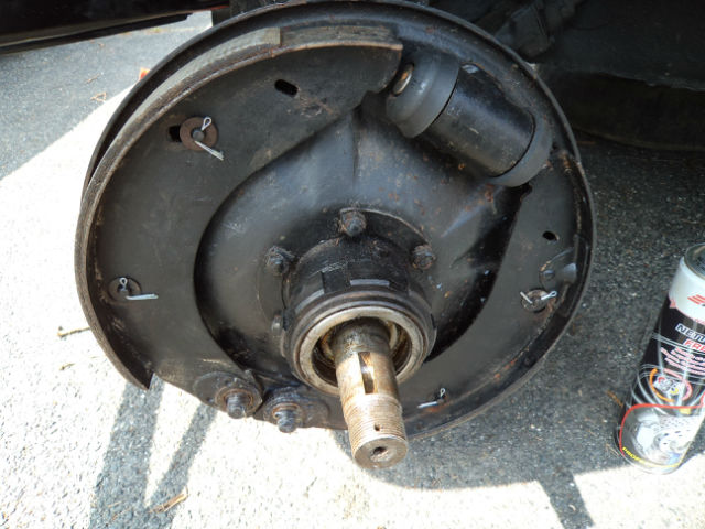

donc AV gauche

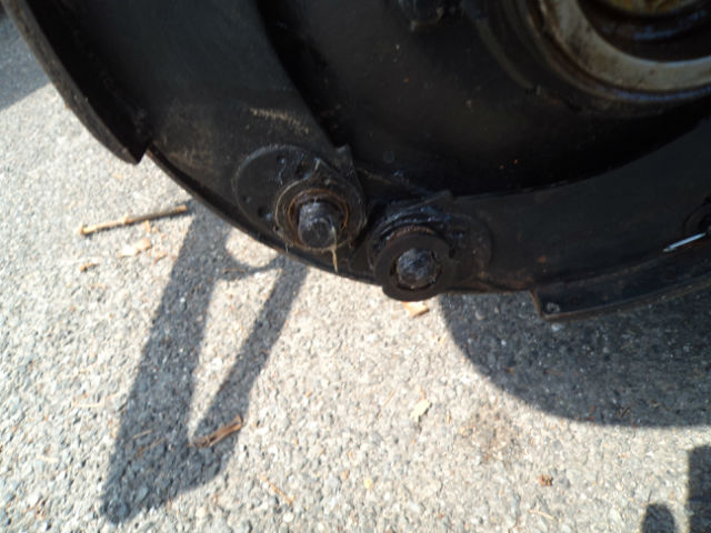

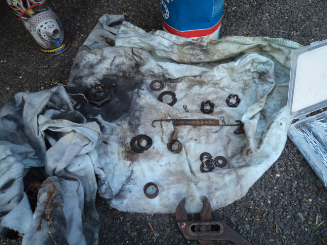

les pièces
graissage des bagues
graissage des parties qui servent aux mouvements des machoires
montage des rondelles de glissements et des goupilles
du ressort
des rondelles excentriques et rondelles d'appui
puis les écrous et goupilles

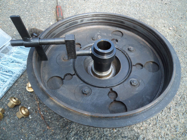

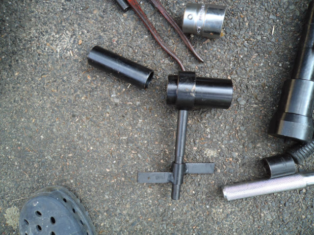

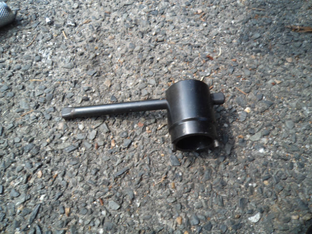

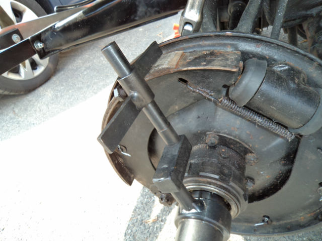

partie réglage maintenant avec l'outil,je donne la technique mais ce n'est pas de la frime c'est juste pour éclairer les lanternes 8)
mesure intérieure du tambour
clé réglage excentriques
mise en place de l'outil pour réglage lèchage garnitures,il faut juste faire faire 180° sur son axe à la tulipe et régler les excentriques hauts et bas pour toucher la came de l'outil

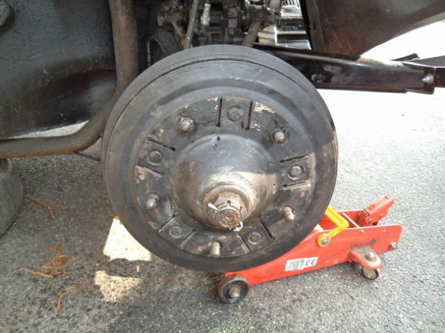

fermeture du tambour
c'est fait pour ce côté :D

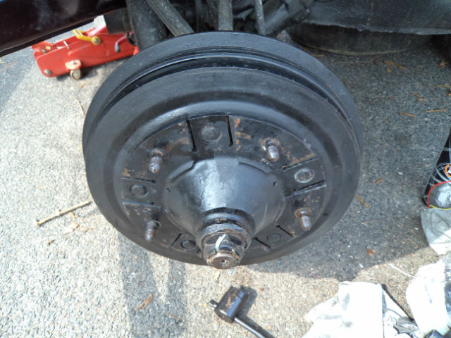

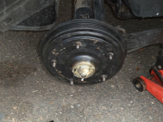

montage de la roue
j'aime bien :D 8)

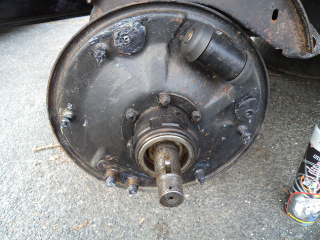

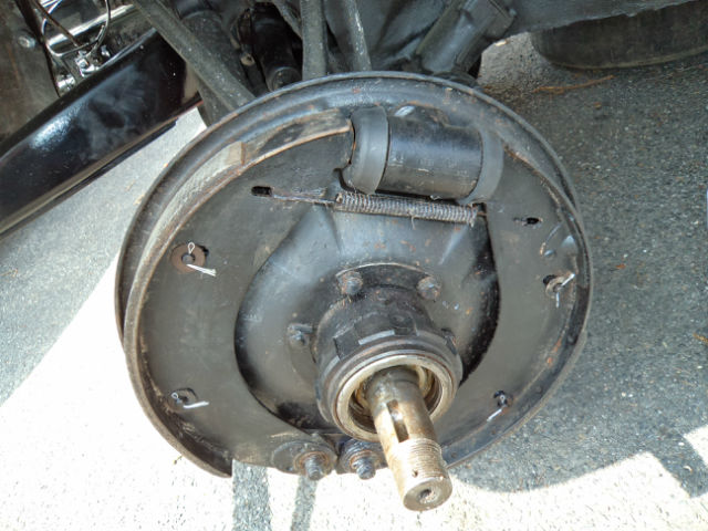

même opération à l'AV droit :D

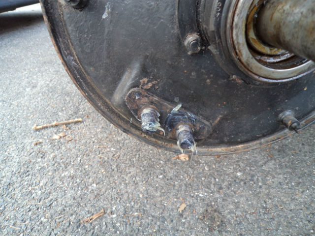

l'ARR droit et c'est terminé :shock:

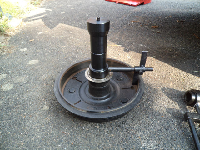

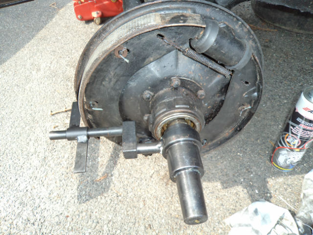

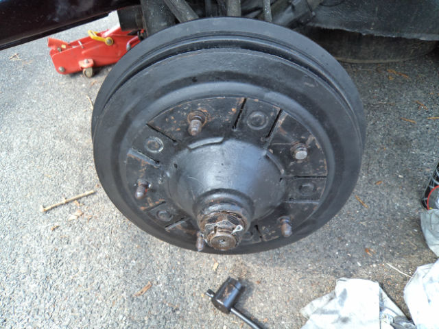

démontage

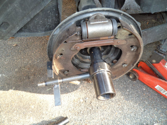

avec l'autre outil on fait les mêmes opérations
il faut remettre de la graisse
résultat 8)
elle commence à ressembler à une vraie :D ;)

moux a écrit:
reprise des travaux cet AM

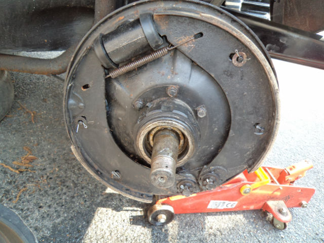

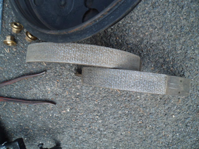

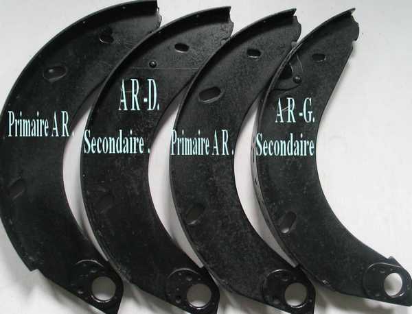

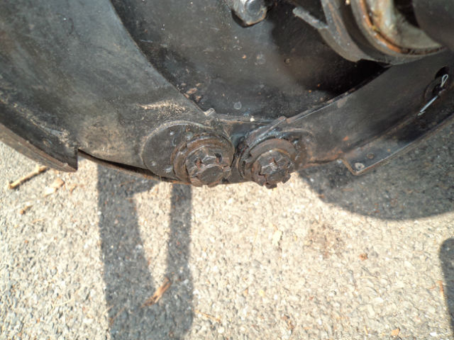

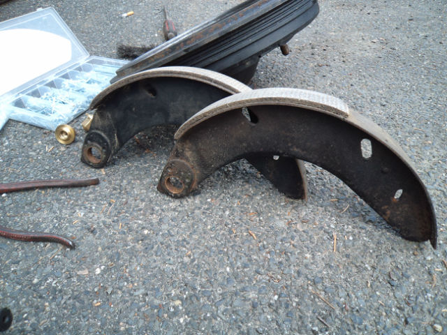

Je ne voudrais pas ralentir les travaux, mais il serait mieux de monter les garnitures correctement.
Les segments secondaires D et G ont été inversés pour le montage des freins AV.
Ce n'est pas grave, ça peu fonctionner comme cela, mais à l'avenir, mieux vaut l'avoir dans l'ordre que dans le déordre. :lol: C'est aussi pour ceux qui ne savent pas, et tu n'est pas le seul.
C'est très bien de graisser tous les points de contacts, mais avec retenu, lorsque ça va chauffer, il ne faut pas que le surplus aille sur les garnitures.
Sur la photos, la patte rivetée (AR G) est coté flasque, bien montée, on ne doit voire que la tête du rivet (AR D).
Bon courage .
J-Louis.
Commentaire: Segments AV nus avant rivetage des garnitures.
Copie de IMG_6474.JPG [ 31.14 Kio | Vu 10540 fois ]

J-Louis le montage était comme cela, garnitures collées,ce qui veut dire que celui qui a collé s'est planté?
Je vais les faire riveter ou coller et les remettre dans le bon sans :D merci pour cette info,je ne connaissais pas cette particularité :wink:
merci alain,j'ai répondu à ton mp :wink:
alain
MessagePosté: Mer 08 Mai, 2013- 17:38
Alain,
NON, elles sont bien collées, le segment secondaire monté à D devrait être monté à G et vice versa. (sans modifier la position des garnitures sur le segment).
La came de réglage vient en appuis sur la plaquette rivetée .
Ce n'est pas la peine de toucher aux garnitures, il y a juste à les changer de cotés, mais ça peut fonctionner comme ça sans souci.
Ce que je disais, c'est plus pour l'avenir à faire un montage correct .
Bonne continuation.
J-Louis.
MessagePosté: Mer 08 Mai, 2013- 17:48
ok JL elles seront remises au prochain démontage...merci :wink:

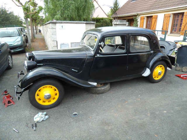

MessagePosté: Jeu 09 Mai, 2013- 22:45
Encore du taf aujourd'hui même si j'avais peur de la pluie :o

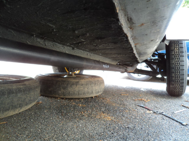

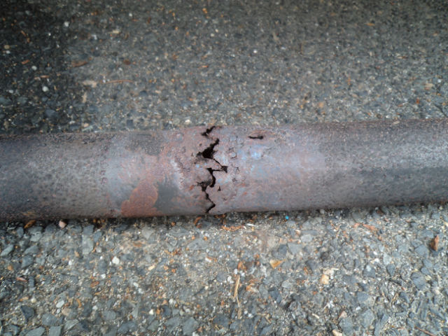

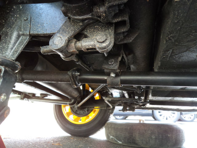

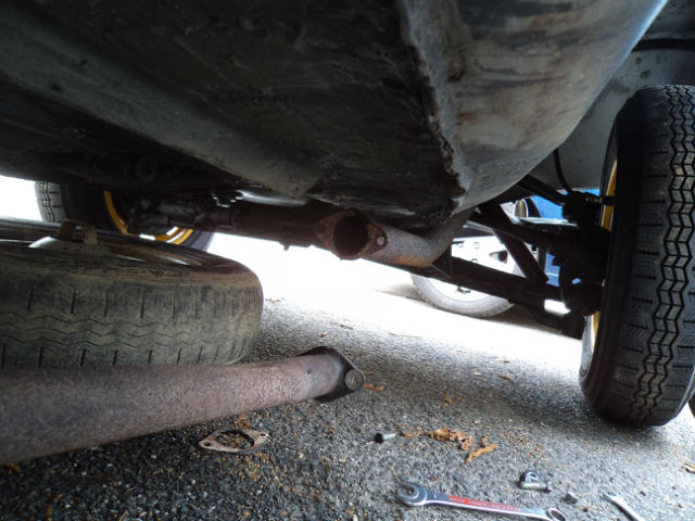

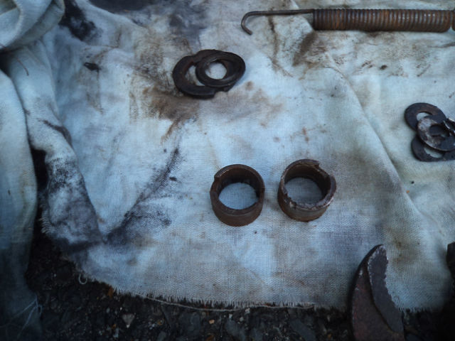

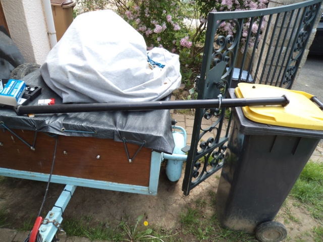

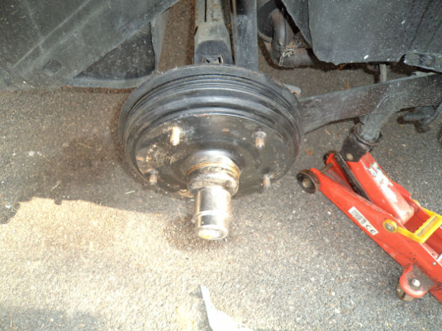

remplacement du tube cental qui n'a pas tenu,trop fatigué :roll:
dépose
son état :(
direct poubelle

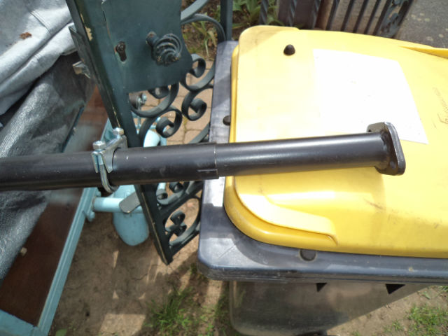

le neuf

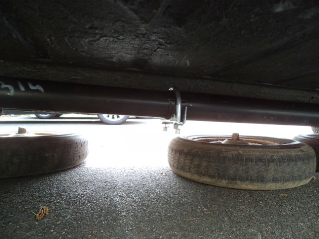

nouveau montage pour toutes tractions en 2 parties
montage

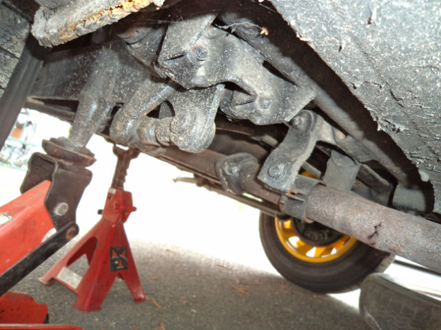

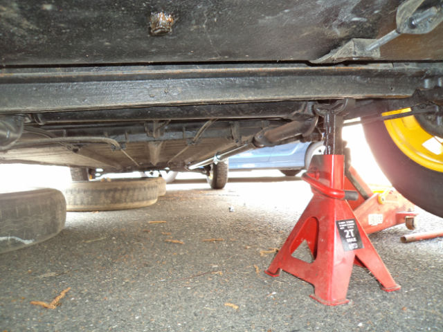

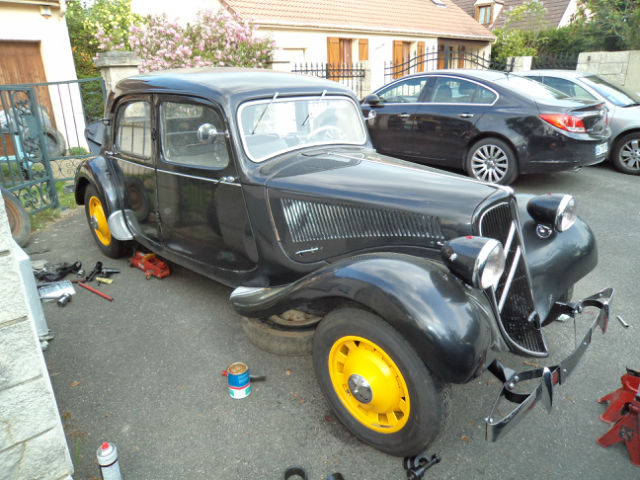

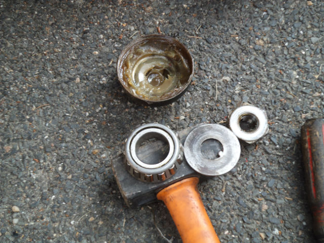

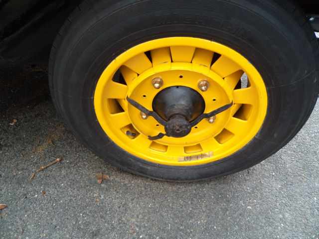

dépose des enjoliveurs et tulipe pour contrôler les réglages de train AV :D Bien sûr la bible est sous mes yeux car je ne suis pas un pro de la traction :roll:

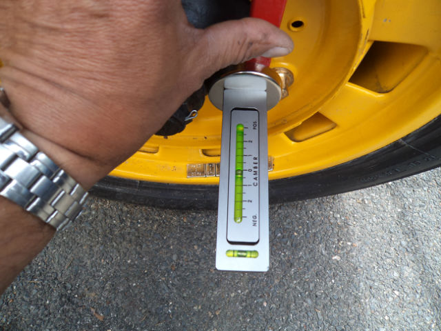

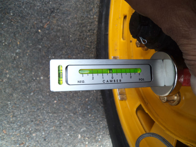

Contrôle du carrossage qui n'est pas réglable avec le niveau spécial à base aimantée :D
ok à droitemais à gauche 5°
réglage des hauteurs de coque sur l'AV fait 8)
j'ai bien secoué la voiture pour mettre les choses en place :D il faudra rouler pour revoir si besoin ces réglages :roll:

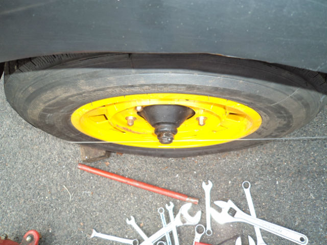

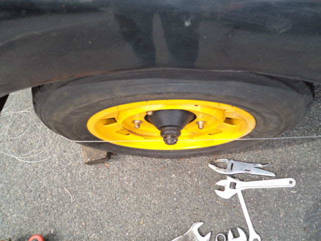

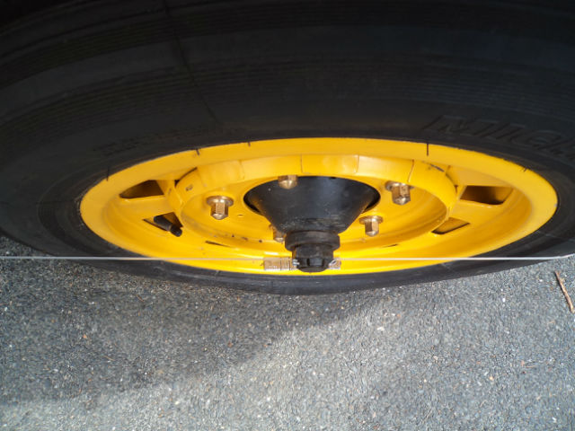

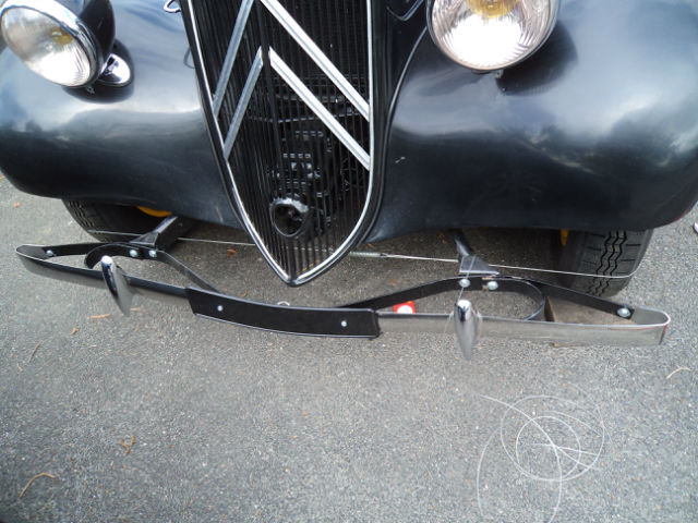

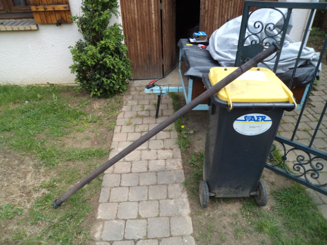

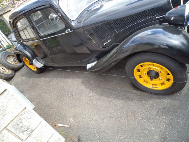

J'attaque maintenant l'alignement des roues avec les roues ARR pour avoir une bonne tenue et ne pas être emmerdé avec le CT :D

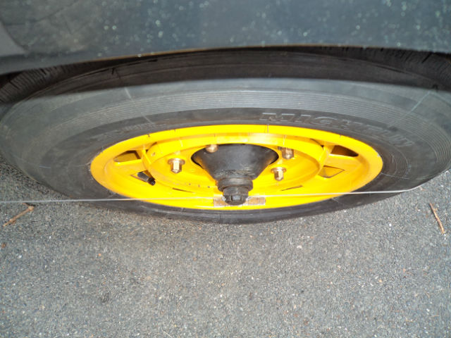

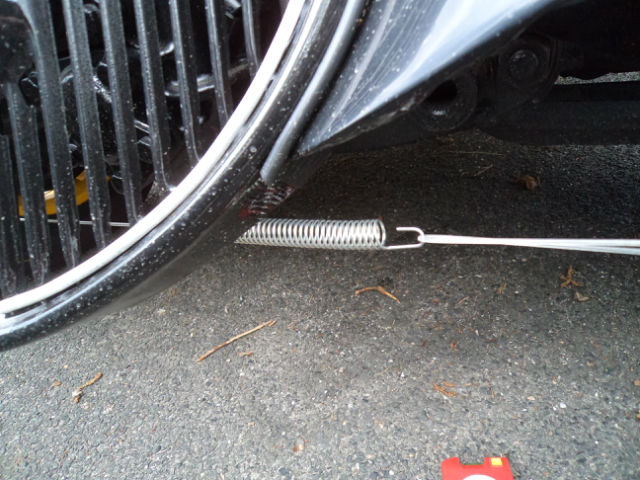

Donc tendre un fil qui fera le tour de voiture et raccorder le tout avec un ressort :D L'utilité du resort c'est simplement garder une tension sur le fil même si je le bouge,le réglage est facilité 8)
AVD
ARRD
avant avec le montage ressort
ARRG
AVG

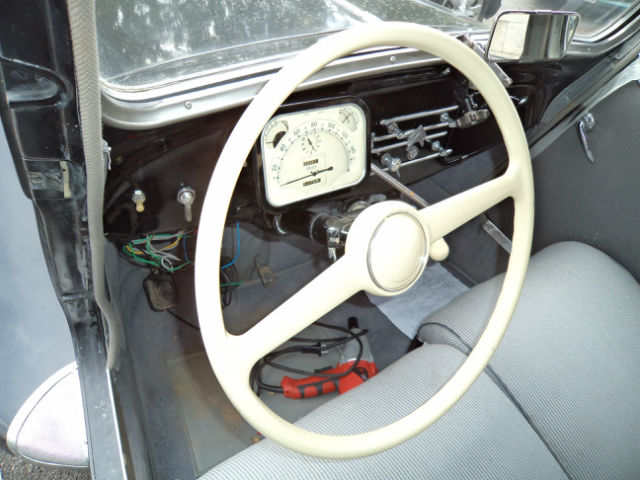

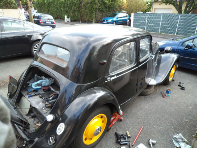

Les réglages sont faits,le volant qui était droit va pouvoir être enlevé pour être remis droit 8)
voilà c'est fait
une bonne chose de faite 8) :D

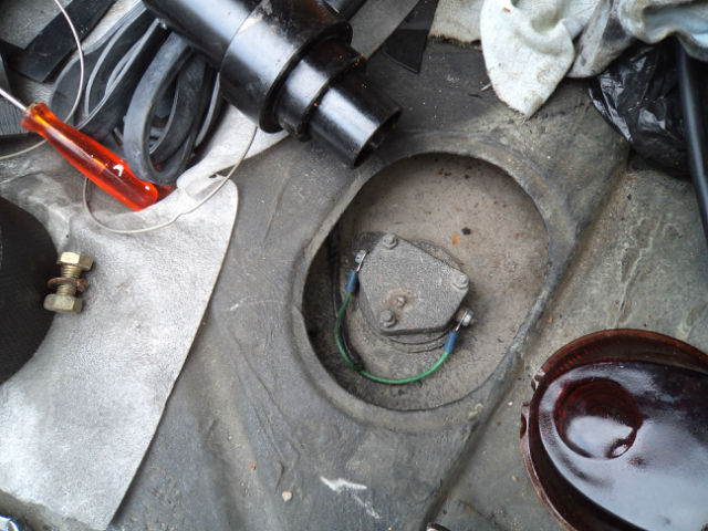

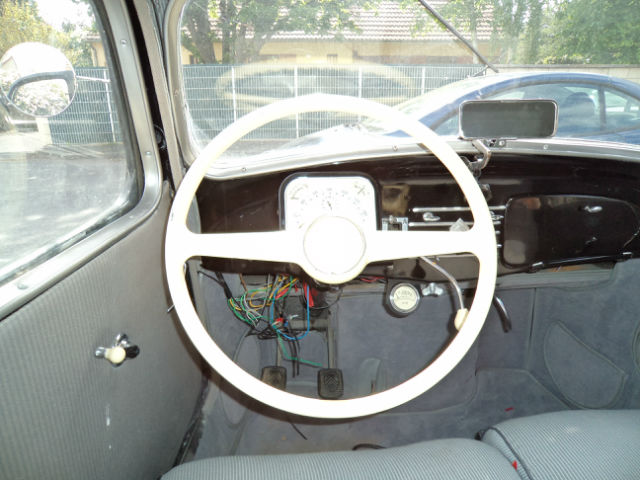

J'ai ensuite recablé les feux ARR et les stops,je remets les verres

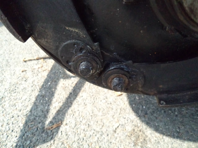

la jauge à essence ne fonctionne pas,le cablage est bon,comment démonter celle-ci??je vous laisse la photo ;)

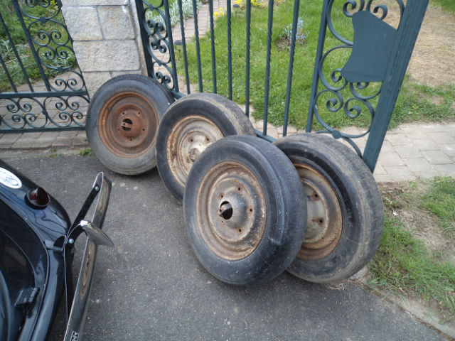

les vieilles roues vont rejoindre le garage :roll:

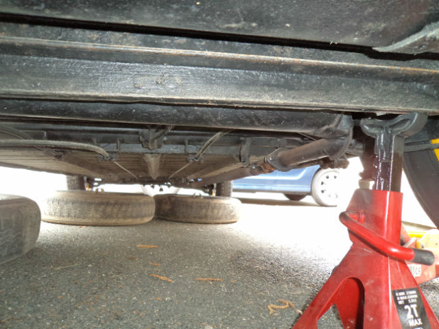

bonsoir moux
M'a l'air bien attaqué le bas de caisse non?
MessagePosté: Ven 10 Mai, 2013- 01:50
non c'est sain mais la pelouse a laissé des traces ainsi que le ponçage:D ,j'ai hésité à les peindres pour faire une protection par blackson :wink:
MessagePosté: Ven 10 Mai, 2013- 08:08
C'est vrai que sur l'image on dirait qu'ils ne sont pas peints, ces bas de caisse...
