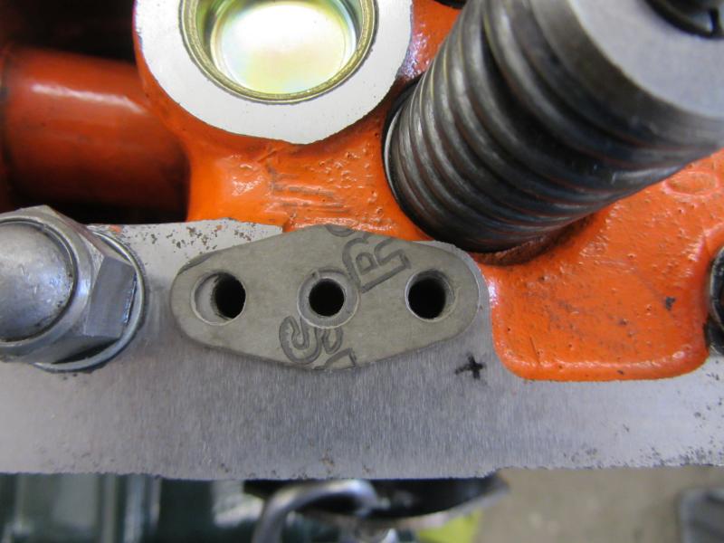

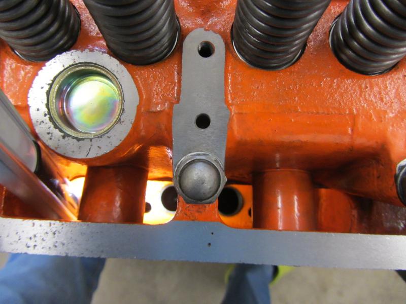

Bonjour et merci également pour ce beau partage. 2 questions Marc :
- je ne vois pas la tôle demi-lune sur le joint "carré" de palier côté distribution, elle est bien présente ?
- Vis serrées au couple (je suppose), je suis ravi de constater que le joint liège de carter inférieur ne s'est pas tant déformé que sur la mienne => chez moi il sortait par endroit de plus de 5mm en débordement…

Bonjour Pierre, oui la tôle demi-lune est bien présente même que je ne suis pas persuadé qu'elle ait été montée d'origine sur les moteurs "Pré-perfo"
Encore une petite différence avec le "Perfo", il n'y a pas de tube de retour d'huile sous le palier avant.
Les vis du carter sont serrées au couple, mais il est important de coller le joint sur le bloc et de ne pas mettre d' Hermétic sur le plan de joint du carter, ça lubrifie et le joint glisse.

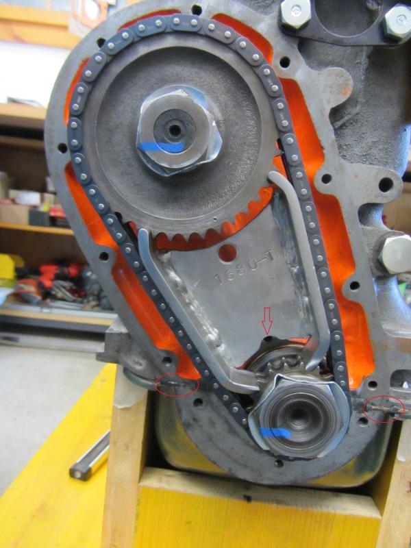

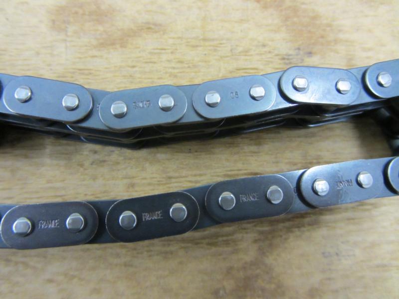

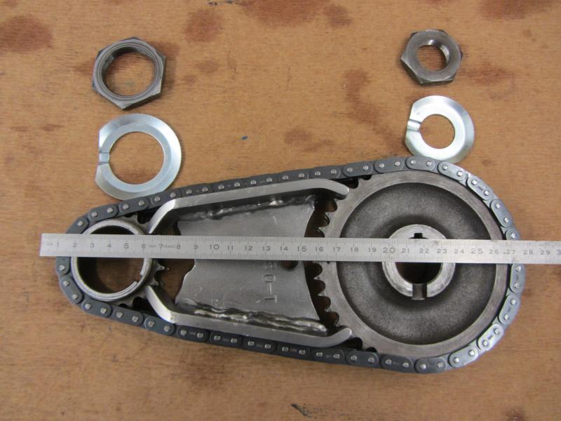

Montage de la distribution
Encore une fois les pignons sont des pièces d'occase en super état et une chaine neuve de qualité constructeur.
Chaine distrib..jpg [ 49.21 Kio | Vu 25551 fois ]
Si tout est en bon état, la chaine ne doit avoir aucun jeu sur ce montage.
Montage pignons.jpg [ 62.57 Kio | Vu 25449 fois ]

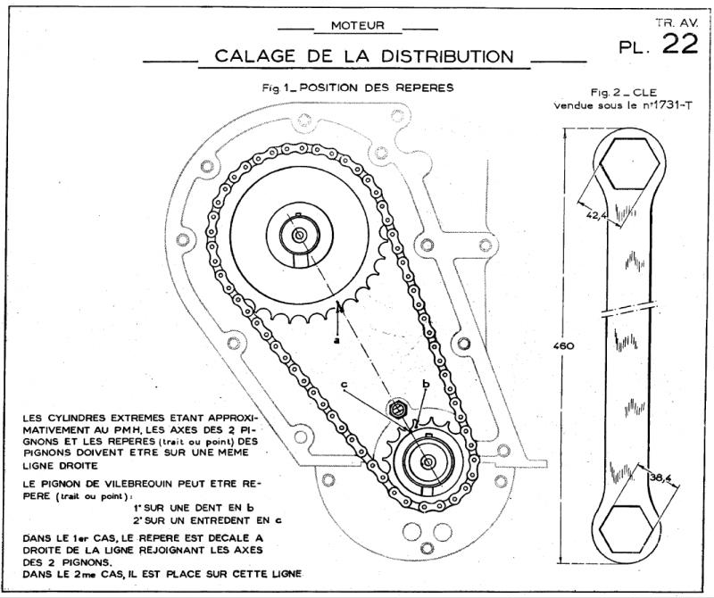

Calage distr..jpg [ 84.96 Kio | Vu 25999 fois ]

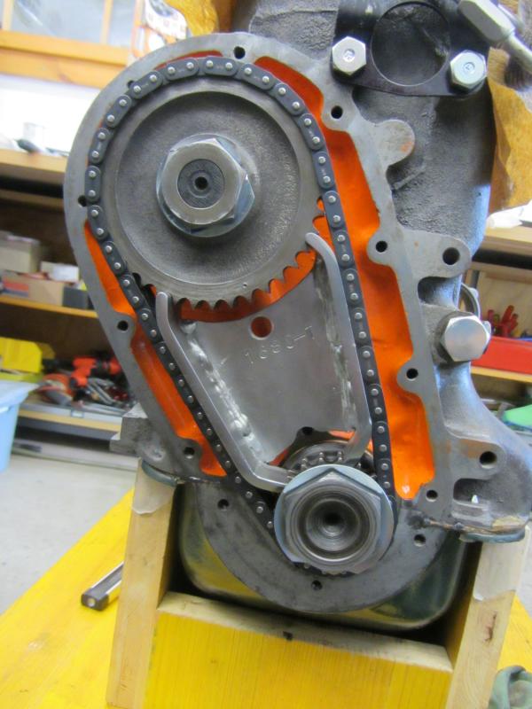

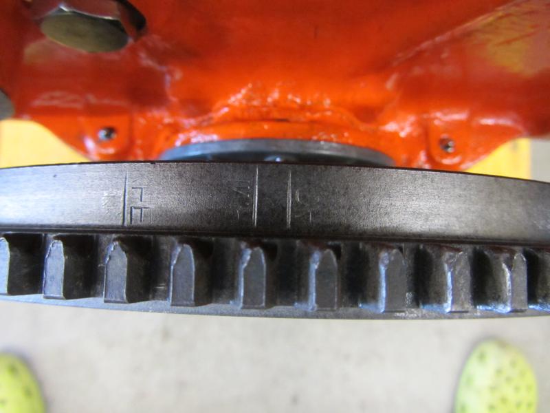

Positionner le vilebrequin au PMH, caler l'arbre à cames et vérifier la position du pignon d'entrainement de l'allumeur. On peut encore le corriger en poussant l'arbre à cames vers l'avant, après ce sera trop tard. Monter le jeu de pignon en place à l'aide de l'outil 1680-T.
PMH.jpg [ 47.4 Kio | Vu 25530 fois ]
Montage distrib..jpg [ 64.47 Kio | Vu 25469 fois ]
Vérifier la bonne position de tous les éléments, vilo, arbre à cames et pignons. Serrer les arbres au couple, rabattre les arrêtoirs, déposer l'outil et monter le gicleur d'huile (pas sur la photo) Araser au cutter le joint de cuve au plan du carter distribution.
Montage distrib 2..jpg [ 64.2 Kio | Vu 25488 fois ]

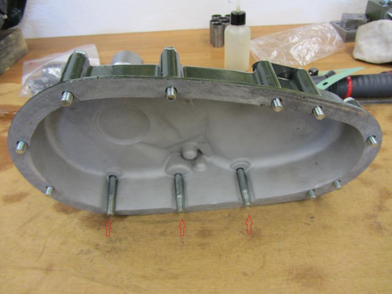

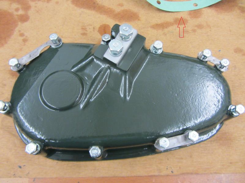

Préparer le carter et les vis, ici en alu sur "Pré-perfo". Je monte un joint papier qui permet un serrage ferme du carter, les 2 surfaces sont parfaitement planes à 0.05 mm. Le joint liège est trop épais et mou, à mon avis plus adapté au carter tôle des 1e modèles avec montage MFP. Enduire d' Hermétic les rondelles et têtes des 3 vis débouchantes. Serrer au couple et rabattre les arrêtoirs.

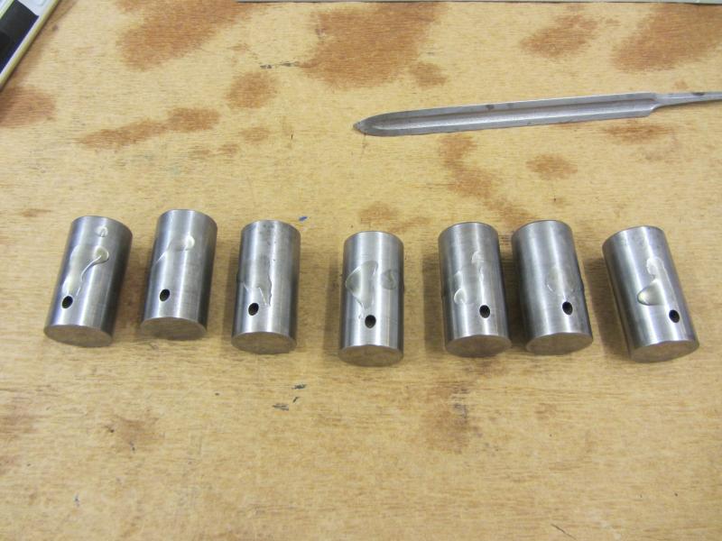

Monter les poussoirs dans le bloc. Un aimant télescopique est bien utile pour les positionner.
Poussoirs.jpg [ 63.72 Kio | Vu 25437 fois ]
Poussoirs 2.jpg [ 60.88 Kio | Vu 25433 fois ]

Petite question : pourquoi l'intérieur du carter de distribution n'est pas peint en orange comme le reste...????

Bonsoir Alain, parce qu'il est en aluminium et que la pièce ne présente aucune trace de porosité. Par contre l'extérieur a reçu une couche d'epoxy afin que la peinture tienne bien.

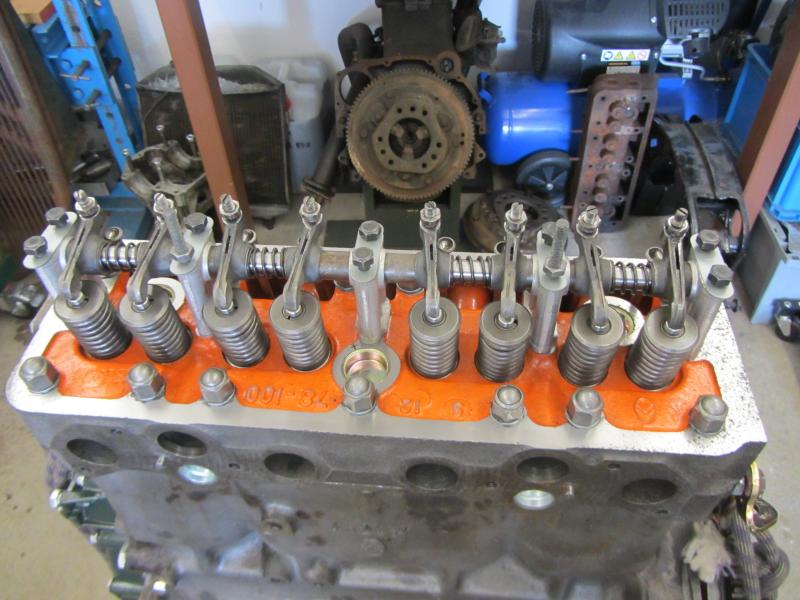

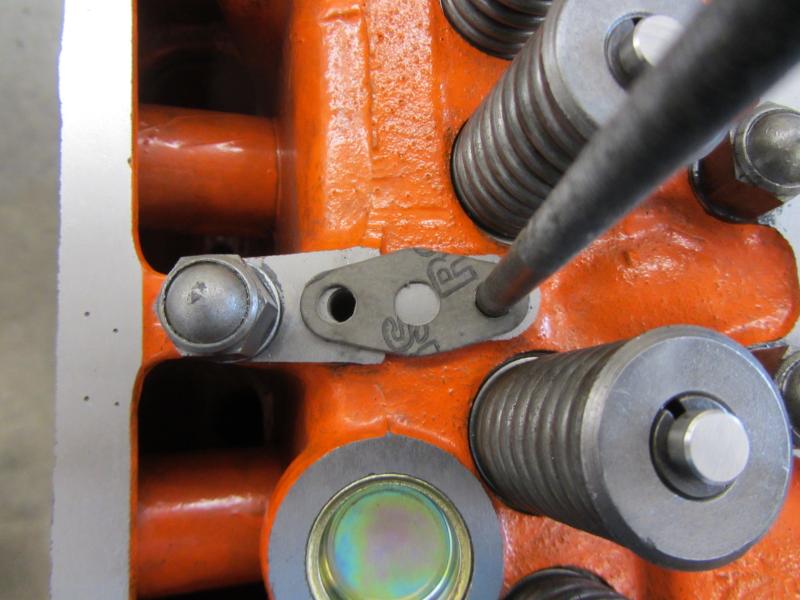

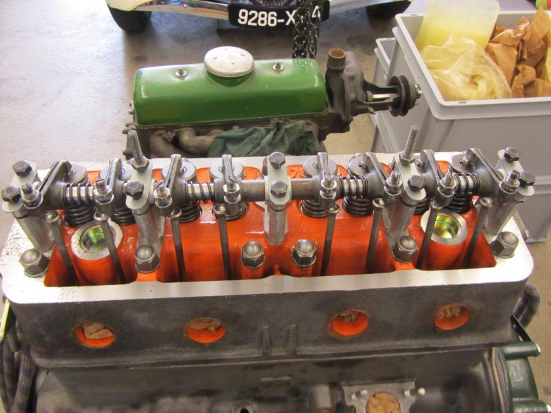

Pose de la rampe de culbuteurs
Je suis vite coupé dans mon élan, les joint 452.468 que j'ai commandé me semblaient plutôt inhabituels, matériau type "klingerit", trop épais.
J'auais mieux fait de regarder tout de suite en détail car ils ne sont pas montables. J'en avais pourtant déjà commandé chez le même fournisseurs et ils étaient parfaits.
Joint 1.jpg [ 54.25 Kio | Vu 25378 fois ]
Joint 2.jpg [ 57.55 Kio | Vu 25241 fois ]
Je présente tout de même la rampe, histoire de voir si tout correspond bien. Parfait, ça tombe pile-poil !
Essai rampe 1.jpg [ 75.39 Kio | Vu 25321 fois ]
Essai rampe 2.jpg [ 70.45 Kio | Vu 25271 fois ]

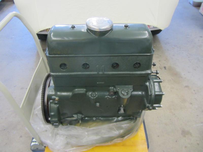

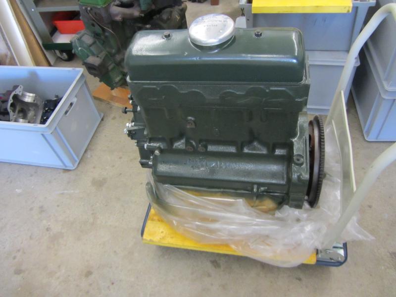

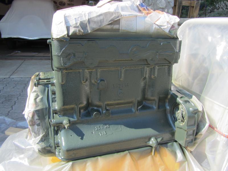

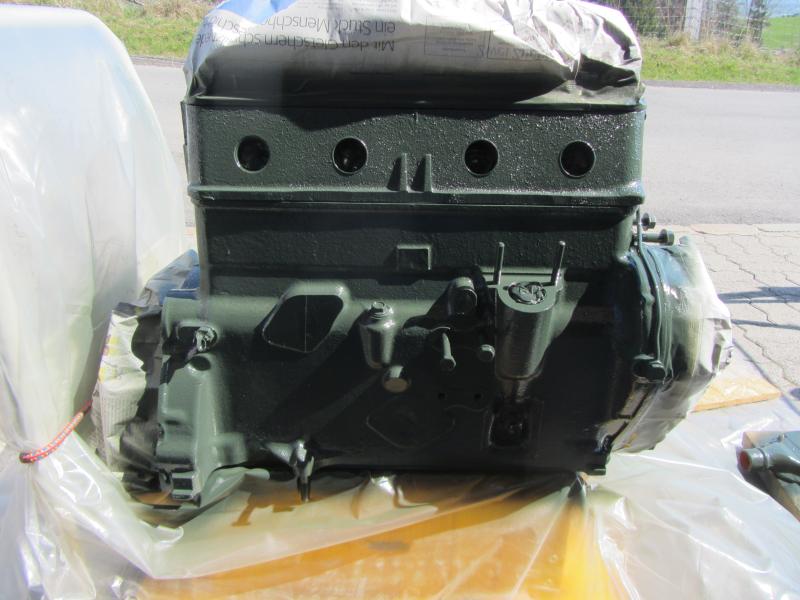

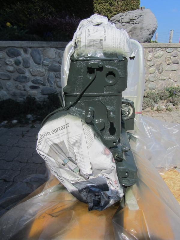

Pour ne pas perdre de temps, je poursuit avec la peinture. J'ai pu récupérer des pièces non retouchées avec la couleur d'usine.
On est arriver à retrouver cette teinte de vert dans un nuancier, il se nomme "Vert SNCF" ce qui est tout à fait plausible en peinture industrielle de cette époque.
Une météo clémente en ce mois de mars à permis de gicler en extérieur. C'est un vernis 2K qui résiste bien aux agressions des hydrocarbures.
Peinture 1.jpg [ 59.55 Kio | Vu 25269 fois ]
Peinture 2.jpg [ 58.01 Kio | Vu 25222 fois ]
Peinture 3.jpg [ 68.25 Kio | Vu 25337 fois ]
Certaines pièces étaient déjà giclées au préalable lors des essais de peinture. La cuve et le cache culbu pour des raisons pratiques, le carter distrib. qui à reçu une couche d'epoxy en apprêt.
Peinturte 4.jpg [ 51.21 Kio | Vu 25326 fois ]
Peinture 5.jpg [ 39.91 Kio | Vu 25400 fois ]
Peinture 6.jpg [ 39.91 Kio | Vu 25448 fois ]
Petit à petit ça ressemble à un moteur de Traction.
A suivre ....

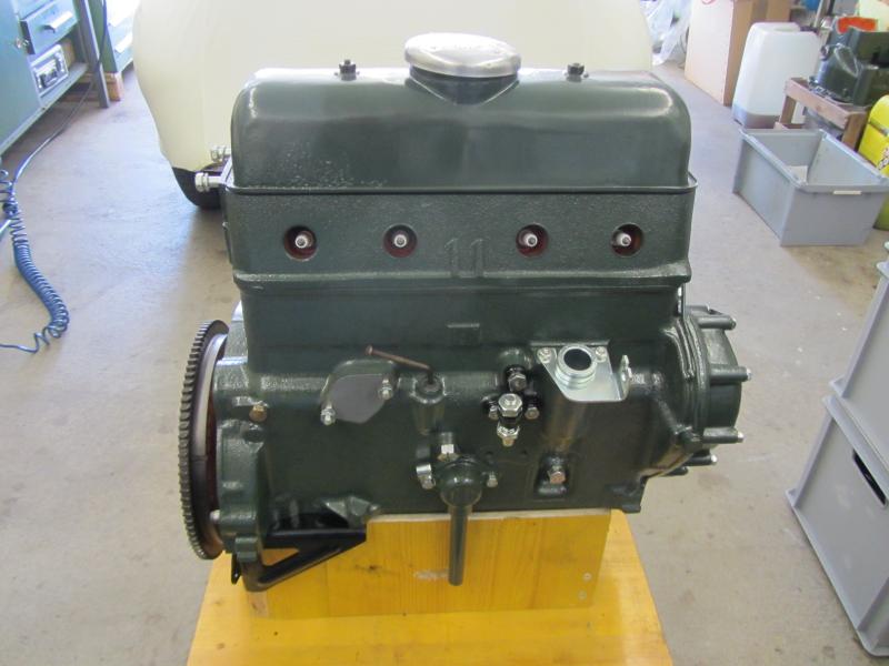

Montage des périphériques

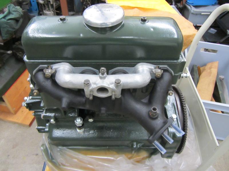

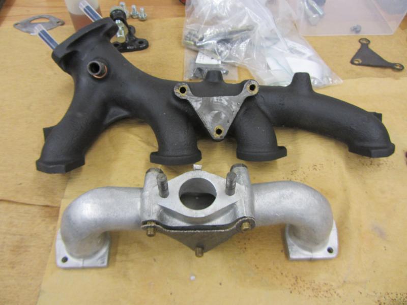

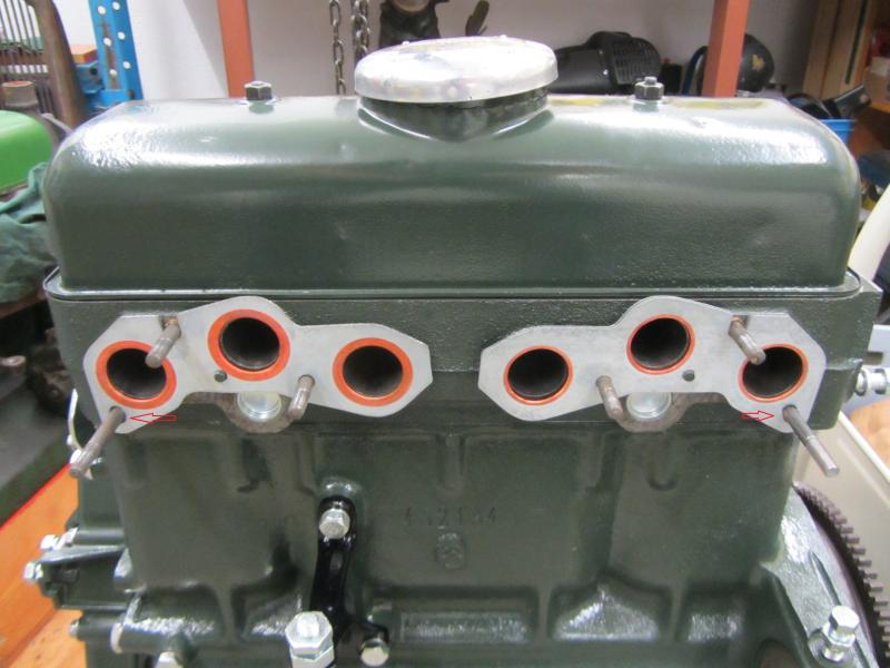

J'avais acheté il y a deux ans un collecteur de 7 en annonce, quand j'ai vu que c'est un 11 (admission plus grande) j'étais bien content j'anticipais déjà avec ce moteur.
Un bon nettoyage, surfaçage de l'échappement, remplacement du joint triangulaire et c'est comme neuf.
Collecteur 1.jpg [ 48.06 Kio | Vu 25112 fois ]
Collecteur 2.jpg [ 49.78 Kio | Vu 25141 fois ]

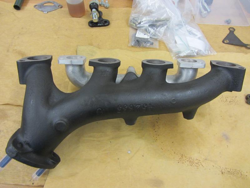

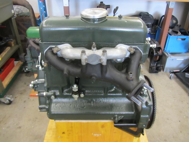

Une nouvelle fois il a fallu retoucher des joints (flèches rouges), les fabricants sont juste incapables de recopier des pièces, c'est misérable.
Collecteur 3.jpg [ 57.46 Kio | Vu 25125 fois ]
Collecteur 4.jpg [ 58.84 Kio | Vu 25180 fois ]

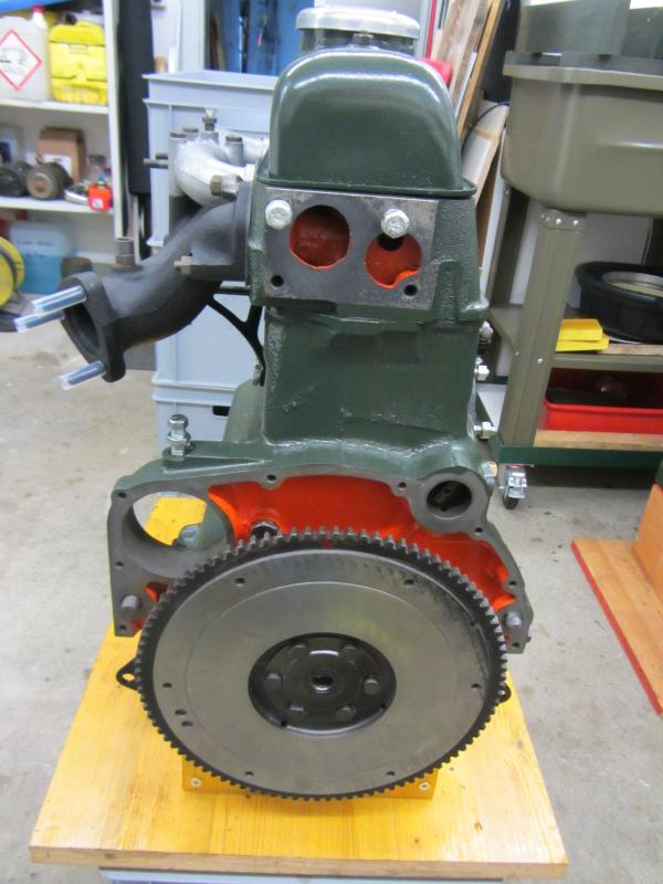

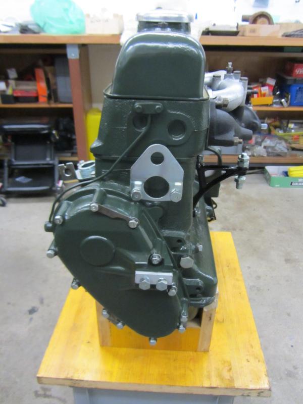

Montage des supports moteur, équerres de boite de vitesses et petites pièces diverses.
Supports moteur 1.jpg [ 49.53 Kio | Vu 25084 fois ]
Supports moteur 2.jpg [ 57.25 Kio | Vu 25261 fois ]
Support moteur 3.jpg [ 52.55 Kio | Vu 25107 fois ]

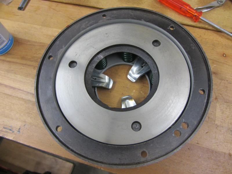

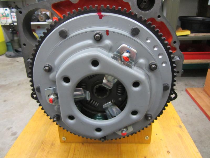

Montage des périphériques, suite ...

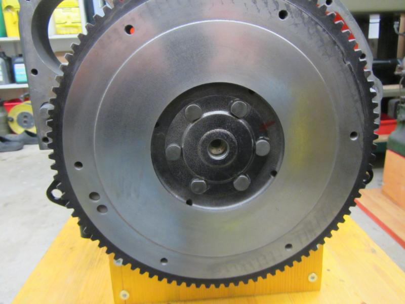

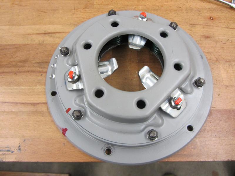

Montage de l'embrayage. Le plateau de pression a été équilibré, sa position est repérée (trait rouge).
Montage embr. 1.jpg [ 61.55 Kio | Vu 25262 fois ]
Montage embr. 2.jpg [ 60.06 Kio | Vu 25041 fois ]
Montage embr. 3.jpg [ 53.43 Kio | Vu 25140 fois ]

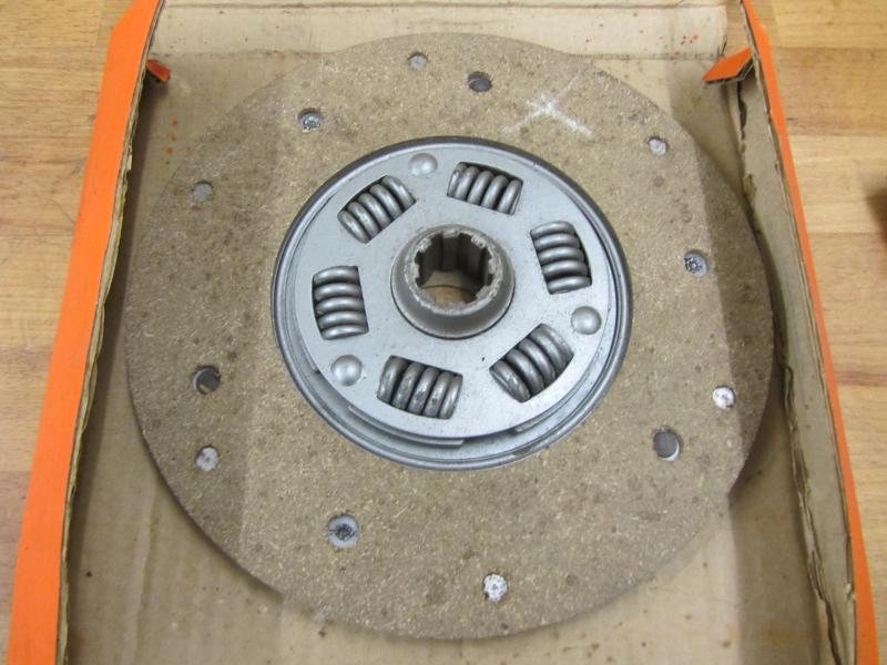

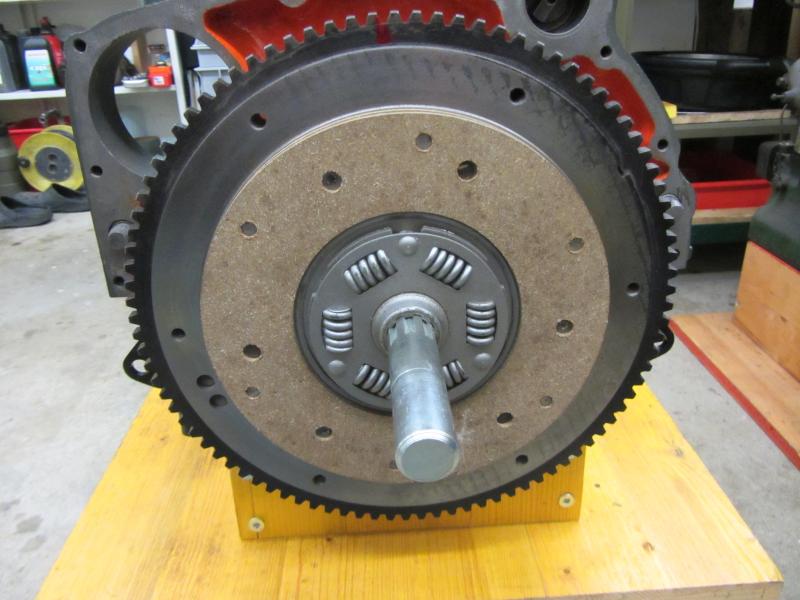

Un disque d'embrayage neuf trouvé sur le coin coin. Les disques actuels ont un diamètre intérieur de garniture nettement plus grand ? Immanquablement il s'usera plus vite.
Montage embr. 4.jpg [ 50.2 Kio | Vu 25233 fois ]
Montage embr. 5.jpg [ 66.57 Kio | Vu 25200 fois ]
Montage embr. 6.jpg [ 46.88 Kio | Vu 25406 fois ]
Montage embr. 7.jpg [ 61.2 Kio | Vu 25011 fois ]
Montage embr.8.jpg [ 55.02 Kio | Vu 25018 fois ]
