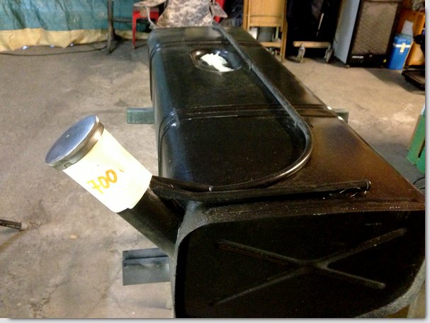

D'abord protégé le tube de sortie pour un passage présumé hasardeux des orifices au montage.
Pas envie de le repeindre :
IMG_0244_i6.jpg [ 51.86 Kio | Vu 12306 fois ]

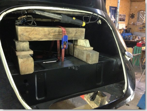

... ensuite le monter molo avec des cales en bois empilées :
IMG_0245_i6.jpg [ 53.46 Kio | Vu 12303 fois ]

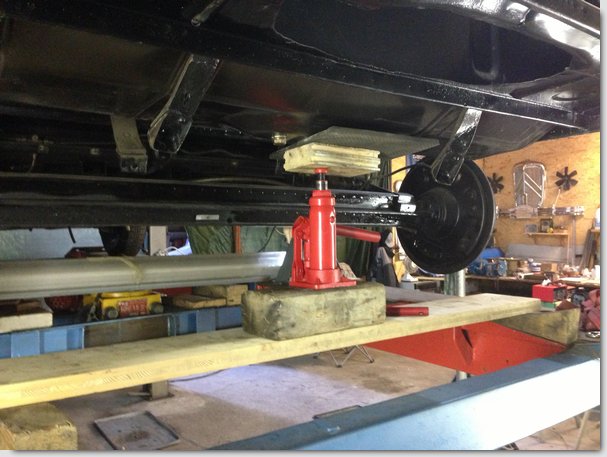

Comme çà ne va pas, j'essaie de le tirer en haut avec une sangle :
IMG_0246_i6.jpg [ 55.88 Kio | Vu 12308 fois ]
C'est mieux...je peux mieux le bouger mais pour la mise en place définitive, il faut trouver une autre solution... :roll:
MessagePosté: Mer 18 Sep, 2013- 17:40

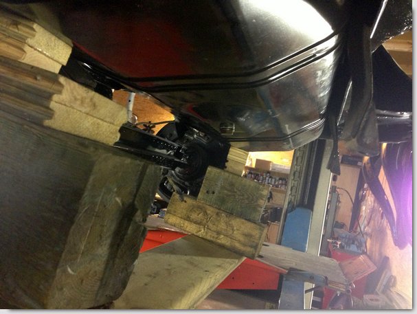

Ce sera la bonne, je le pousse doucement en haut :
IMG_0247_i6.jpg [ 56.16 Kio | Vu 12283 fois ]
...Il est enfin en place.
IMG_0250_i6.jpg [ 63.71 Kio | Vu 12315 fois ]
J'ai remplacé les boulons chevronnés soigneusement dérouillés par de l'inox.
A cet endroit très exposé, j'espère moins de corrosion.

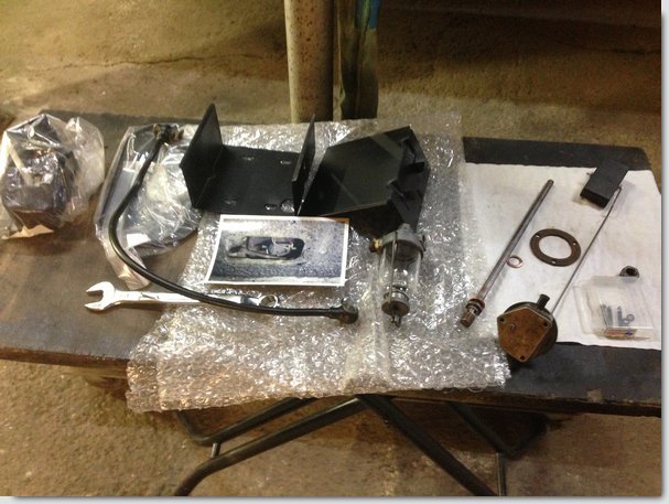

Ce qui m'attend pour aujourd'hui :
Tout l'habillage du réservoir, décanteur-filtre "Tecalemit", jauge, tuyauterie etc.
IMG_0249_i6.jpg [ 63.75 Kio | Vu 13389 fois ]

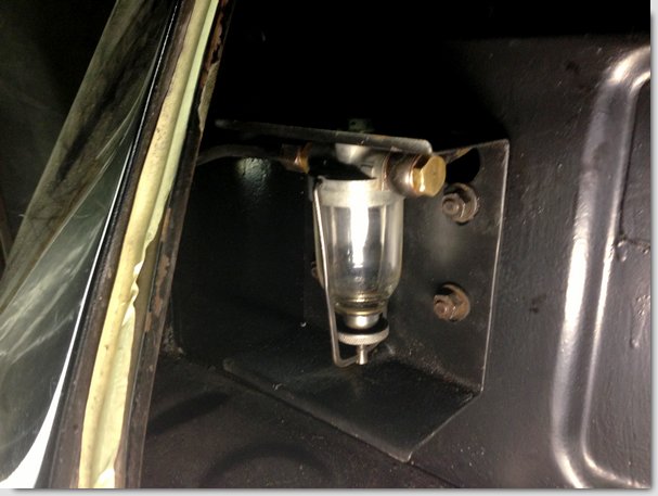

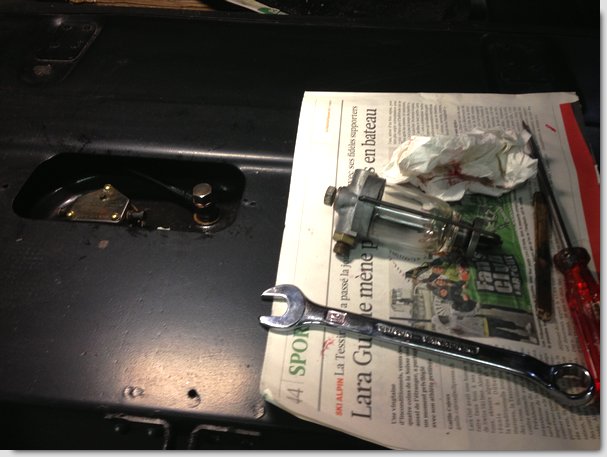

- Montage du filtre-décanteur. Mauvais alignement, pas possible d'amorcer le pas de vis...
Alignement des pièces, puis essai à la main, rien à faire... le pas de vis laiton est foiré ! :shock:
Taraud-filière au pas de 12 /1,25...
IMG_0254_i6.jpg [ 43.92 Kio | Vu 13204 fois ]
IMG_0253_i6.jpg [ 40.29 Kio | Vu 13271 fois ]
Bon... cette fois çà y est, on ferme boutique... 8)

Petite question de néophyte en 15, ton filtre décanteur était déjà installé ou c'est un choix personnel ?
MessagePosté: Ven 20 Sep, 2013- 08:32
Sur toutes les 15 dont j'ai vu le coffre, il était présent, Olivier.
Il figure aussi dans le catalogue de pièces.
NB: Il faut être attentif à l'étanchéité de tout ce matos, ses joints et raccords.
La mienne avait une grosse prise d'air à cet endroit.

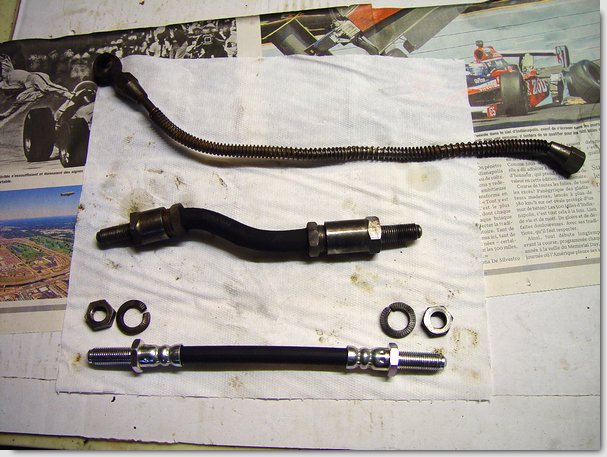

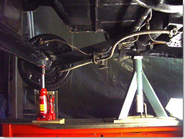

Étape suivante, remplacement des flexibles des freins arrières

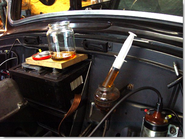

Pour limiter les fuites de Dot, je vidange le bocal à la seringue et le dépose.
Je bouche ensuite la conduite vers le MC pour créer un vide d'air.
DSC04439_6.jpg [ 62.18 Kio | Vu 12322 fois ]

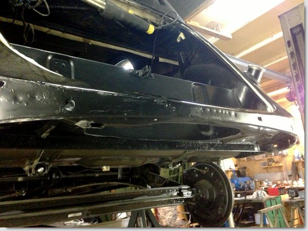

A l'arrière, je soulève l'essieu pour avoir une moindre tension et une meilleure position du flexible à remplacer.
DSC04440_6.jpg [ 63.55 Kio | Vu 12313 fois ]

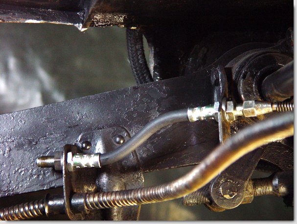

La suite se passe bien, j’avais préventivement arrosé le tout de dégrippant.
Avantage du nouveau système, tube souple plus long et raccords au minimum.
DSC04441_6.jpg [ 66.14 Kio | Vu 13343 fois ]
On récupère ensuite les écrous et rondelles de l'ancien système.
DSC04444_6.jpg [ 63.99 Kio | Vu 13556 fois ]
... et comme fuites, je n'ai eu que le contenu des flexibles Image
Demain, l'autre côté. :wink:

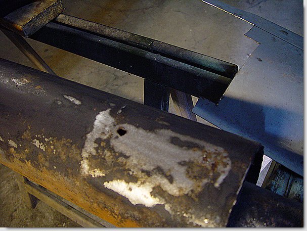

La ligne d'échappement...

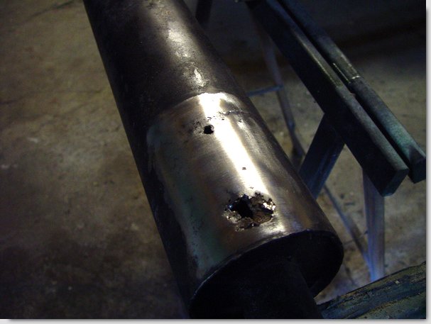

Repeinte il y a trois ou quatre ans, je m’apprêtais à la rafraîchir avant de la la poser quand ...
...Tiens, un petit trou ! :?
DSC04446_6.jpg [ 68.29 Kio | Vu 12182 fois ]
Et en recherchant la tôle saine, eh bien... petit trou est devenu grand... :shock:
DSC04447-6.jpg [ 38.15 Kio | Vu 12220 fois ]
On va le sauver, ce pot. La tôle est déjà prête. Soudure demain. :wink: (si je ne roule pas Germaine...)
MessagePosté: Jeu 26 Sep, 2013- 19:41
Comme quoi un trou peut en cacher un autre et vice et versa
MessagePosté: Jeu 26 Sep, 2013- 19:53
Bonsoir Pierre; dommage pour ton silencieux
as tu possibilité de souder un peu de tôle là dessus?
MessagePosté: Jeu 26 Sep, 2013- 20:23
Messages: 135
dommage, il pourri de l'intérieur
ça risque de s'étaler partout
une tôle peut permettre de le pousser un peu plus loin, car un sou est un sou :roll:
a+
tuclabete
MessagePosté: Jeu 26 Sep, 2013- 20:36
J'ai tapé la tôle tout autour.
La partie dégradée n'est pas si grande que çà. C'est l'eau stagnante à cet endroit qui l'a dégradé. Je soude une tôle de 1mm et ce sera reparti.
Pour l’intérieur, çà va être la méthode radicale... çà risque bien de fumer un peu au début, mais sa vie sera prolongée... Sûr et certain !
MessagePosté: Jeu 26 Sep, 2013- 23:02
Certains faisaient un trou juste a cet endroit pour évacuer l eau des pots. Ce n etait peut être pas aussi incongru que cela
