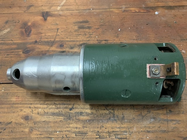

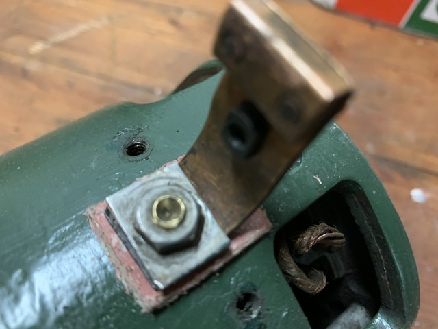

J’ai également refait l’isolant du contact de démarreur dans un morceau de klingerit.
11C9086B-F42E-4604-9167-432673B8D5DB.jpeg [ 104.9 Kio | Vu 27445 fois ]
B5158F01-17D4-440A-895B-92894D353E1A.jpeg [ 72.13 Kio | Vu 27272 fois ]

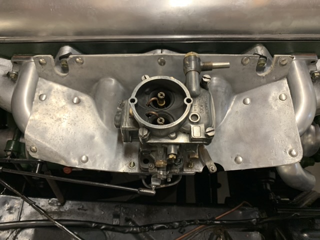

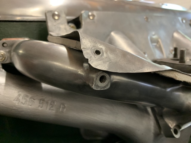

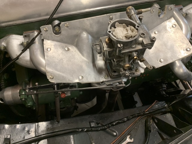

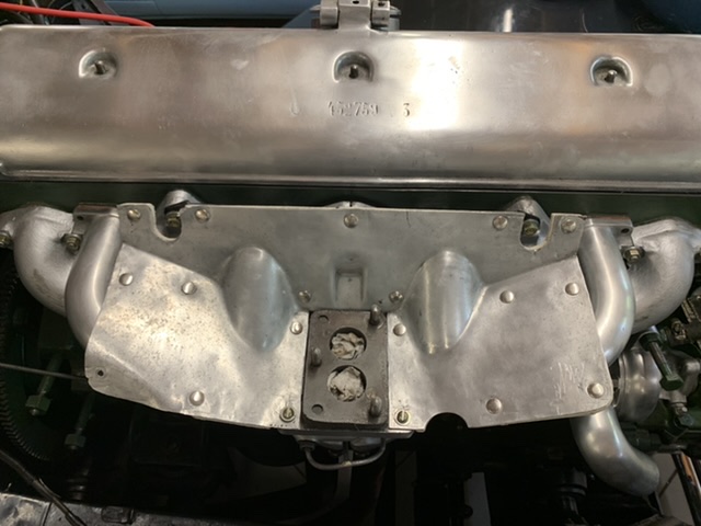

Bonsoir Jean Louis.
Sur ma 15 la protection alu sous le carbu est une pièce neuve d'origine et parfaitement plate alors que la tienne est coudée à une extrémité
Peut être une particularité sur la "H"....??????

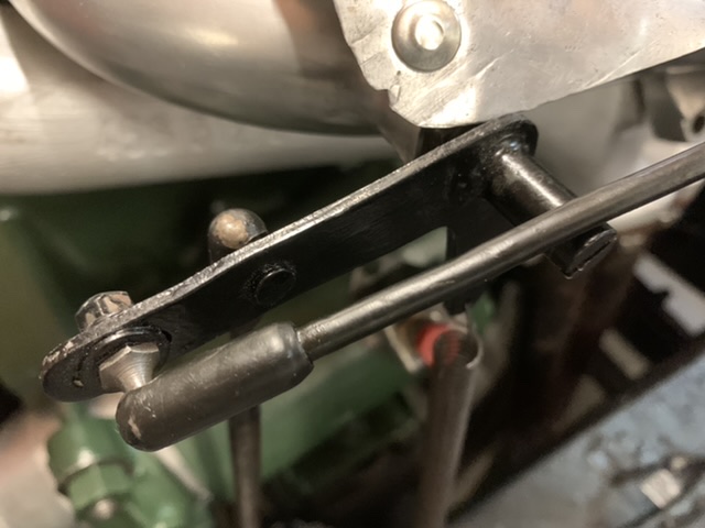

MessagePosté: Mer 03 Juin, 2020- 20:46
Président de la TU
Messages: 777
Bonsoir Alain,
Tu as raison, l’écran de protection du carburateur est en tôle d’aluminium parfaitement plate sur les 15 Six...
Mais sur la 15/6H, la commande d’accélérateur est fixée sur le collecteur d’admission et la tôle est pliée !
6DDE3B01-8C94-41B1-B248-44588BED5D9E.jpeg [ 81.63 Kio | Vu 27230 fois ]
B2835C6C-59CD-410D-A0C0-4EE513D642DE.jpeg [ 64.1 Kio | Vu 27115 fois ]
57440B8D-152C-4611-807D-4C12E0DA00C9.jpeg [ 99.54 Kio | Vu 27303 fois ]
1031B578-A075-44EE-954B-579C268DE814.jpeg [ 71.87 Kio | Vu 27386 fois ]

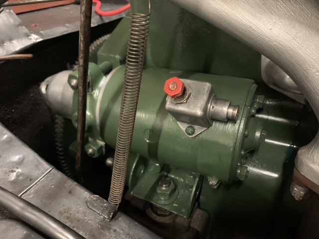

Aujourd’hui, petite journée...

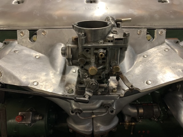

On a donc monté le carburateur et son écran de protection fraîchement refait.
21280B76-E15C-456B-9242-AC2B218AAE38.jpeg [ 89.49 Kio | Vu 27320 fois ]
5C894B89-183E-4DC5-B500-844D9EC87C9D.jpeg [ 84.23 Kio | Vu 27261 fois ]
Jean-Louis Poussard
MessagePosté: Mer 03 Juin, 2020- 20:52
Président de la TU
Messages: 777

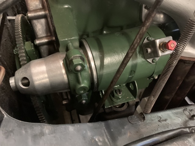

On a monté également le démarreur...
Elle va démarrer beaucoup mieux !

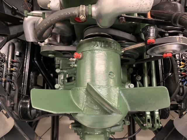

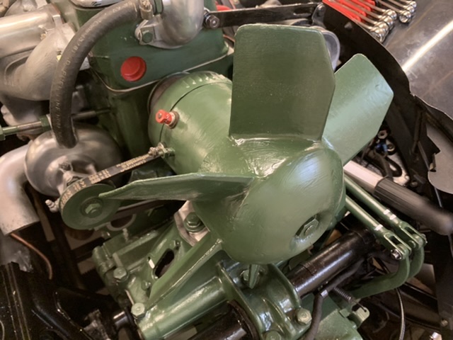

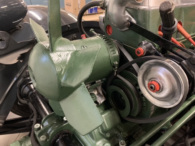

Ensuite on a monté la dynamo avec une courroie neuve.
On contrôle l’alignement des poulies et la tension de la courroie.
D28E0C91-A57B-4CDD-99FF-78160FC9C19C.jpeg [ 116.24 Kio | Vu 27253 fois ]
38F7DEAE-FDAD-4D9D-99DC-166EDB61C798.jpeg [ 108.98 Kio | Vu 27207 fois ]

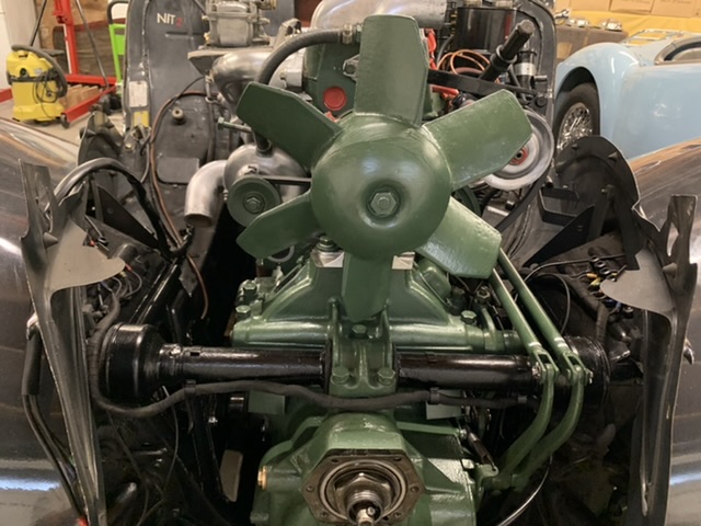

La dynamo a repris sa place.
FC03F7C4-8DBE-4179-8C61-7D8E810ED981.jpeg [ 102.47 Kio | Vu 27061 fois ]
E5BB3D86-CAFC-4257-8F4B-BE63A109002D.jpeg [ 105.68 Kio | Vu 27335 fois ]

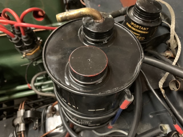

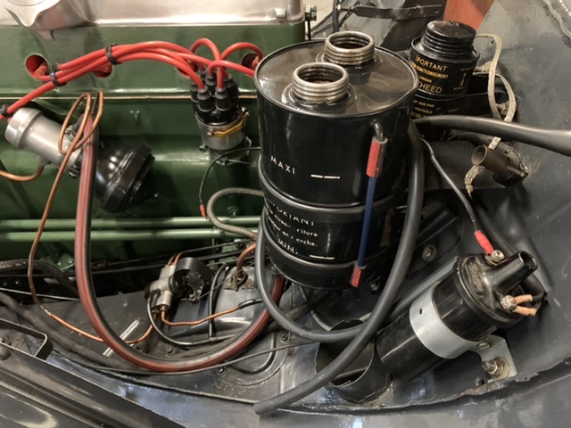

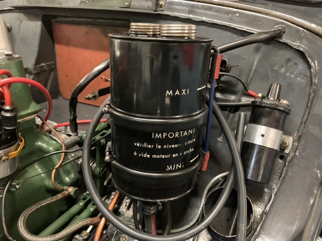

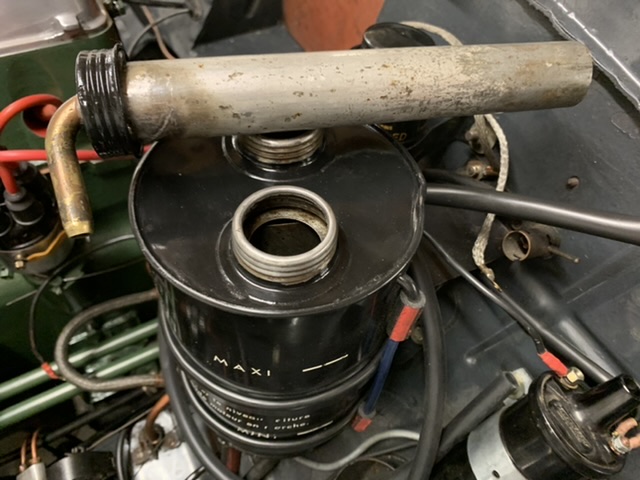

Ensuite, on a monté le bocal de liquide hydraulique.
Il a subit un grand nettoyage à l’alcool à brûler.
4966D9E4-CA7F-4F95-8214-3ADB2B0C1DD4.jpeg [ 117.63 Kio | Vu 27175 fois ]
6C104434-348E-47B9-AEF4-F04F8A02C59E.jpeg [ 112.4 Kio | Vu 27198 fois ]

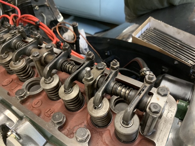

MessagePosté: Mer 03 Juin, 2020- 21:09
Président de la TU
Messages: 777

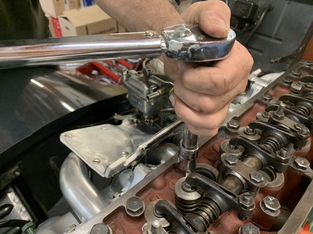

Enfin, on a terminé par le serrage de la culasse à 5 mkg.
Puis on a procédé au réglage du jeu des culbuteurs.
Comme pour le 11 Perfo, c’est 0,15 admission et 0,20 échappement.
F150B9D5-CEB6-456A-A434-BB1C21081431.jpeg [ 108.35 Kio | Vu 27124 fois ]
8CC25E2A-43FE-4AFB-AB61-D2588E49839D.jpeg [ 118.5 Kio | Vu 27203 fois ]

MessagePosté: Mer 03 Juin, 2020- 22:24
Magnifique travail !!!
Pourquoi il y a deux bouchon sur le bocal de liquide hydraulique ?
il y a deux compartiment ?
MessagePosté: Jeu 04 Juin, 2020- 00:08
Président de la TU
Messages: 777
Merci Jean-Michel,
Il y a deux compartiments qui communiquent entre eux et donc deux bouchons :
Le premier coté passager reçoit le filtre et le tube d’aspiration de la pompe haute pression.
Le deuxième côté conducteur ne sert qu’au remplissage du bocal de liquide de suspension.

MessagePosté: Jeu 04 Juin, 2020- 07:06
Tien le seul truc qui devrait être rouge c'est le bouchon de remplissage du bocal lhm heu non lhs ben la il est noir ?
