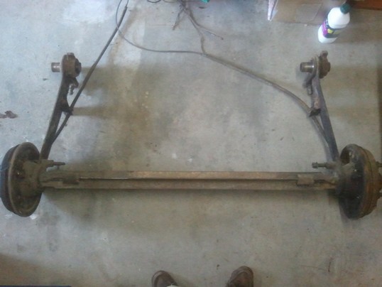

C'est enfin reparti :) après 2 ans de recherche j'attaque enfin et pour de bon, je l'espère la restauration de cette AM ... pas mal de choses ont été accumulées depuis l'achat de façon à compléter le puzzle et je commence à contrôler ce que j'ai acheté ....
J’attaque donc le démontage d'un train arrière supposé 11BL 37 :
2012-06-11 17.39.27.jpg [ 50.09 Kio | Vu 8997 fois ]
En étudiant l'évolution des différents catalogues de pièces, ceux-ci montrent trois montages possibles entre 7 et 11 Légère
421.001 : Pour 7 - Fusée 30 mm - l = 1m492 - frein de 10" - avant Janvier 37
421.001/01 : Pour 11L - Fusée 35 mm - l = 1m522 - frein 12" - avant Janvier 37
421.450 : Pour 7 et 11L - Fusée 30 mm - l = 1m492 - frein de 10" - depuis Janvier 37
Je suis bien en présence d'un essieu de 11L (ou 7) avec ces fusées de 30 mm

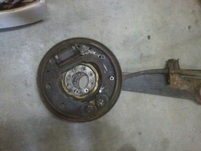

Le démontage continue ainsi que le contrôle de concordance des pièces :
Commentaire: Plateau de frein ARG
2012-06-17 Démontage Plateau Frein ARG.jpg [ 93.8 Kio | Vu 8948 fois ]
Ce plateau à une dimension de 297mm ce qui correspond bien à celui monté avant septembre 37 référence 438.616 . Après septembre 37 la dimension passe à 277mm !!!

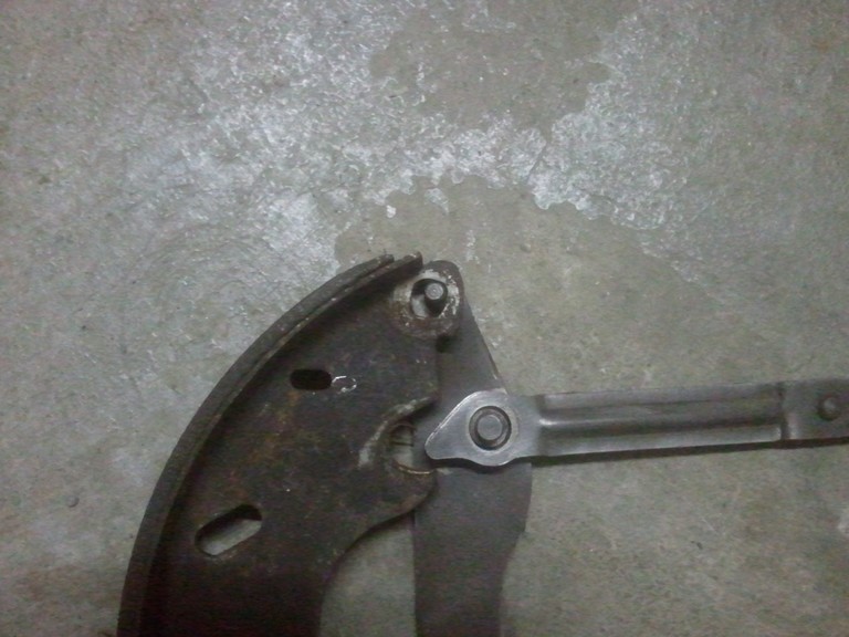

Commentaire: Articulation levier
Machoires AR Usure.jpg [ 101.78 Kio | Vu 8920 fois ]
Par contre ce frein est très usé !!! le logement de l'axe est mort ... le levier lui-même est particulièrement usiné.

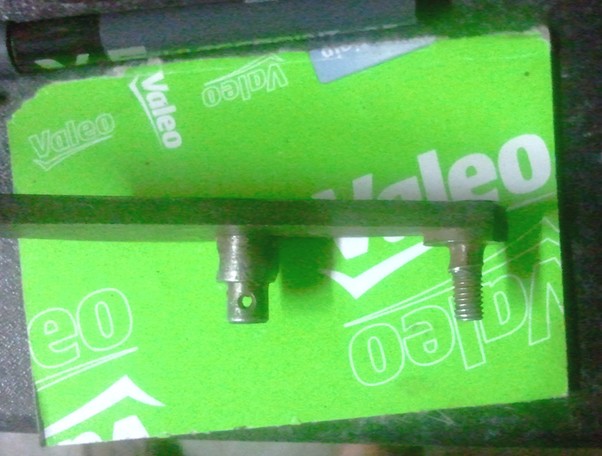

Commentaire: levier
Levier Frein Main.jpg [ 64.32 Kio | Vu 8871 fois ]
Je vais devoir chasser les emboutis et les refaire

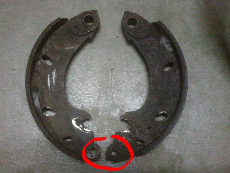

Commentaire: Segments de frein
Machoires AR.jpg [ 103.92 Kio | Vu 8929 fois ]
On voit bien l'usure du trou de l'axe du levier par rapport à l'autre segment. Je vais croiser les deux segments et refaire le trou de fixation du ressort manquant sur l'autre moitié symétrique.

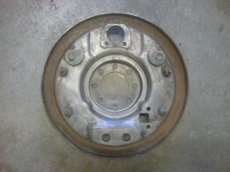

Commentaire: Plateau frein nettoyé
Plateau Frein ARG.jpg [ 98.37 Kio | Vu 8920 fois ]
un bon coup de brosse et le plateau à déjà meilleure allure :)

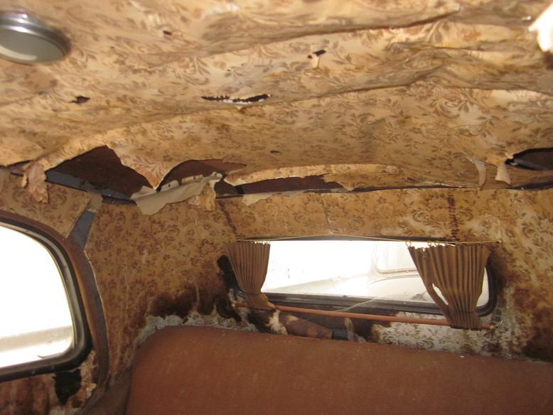

Voui voui, je confirme. Une 11AL de 1936 que j'ai vue là où je ne puis vous dire ( 8) ), du luxe de chez luxe. Et en plus, la propriétaire (était-elle de Pigalle... :?: ) avait fait remplacer le ciel et les parois par du papier peint motif floréeal... :shock:
(c'est bien une 1936, non?)
