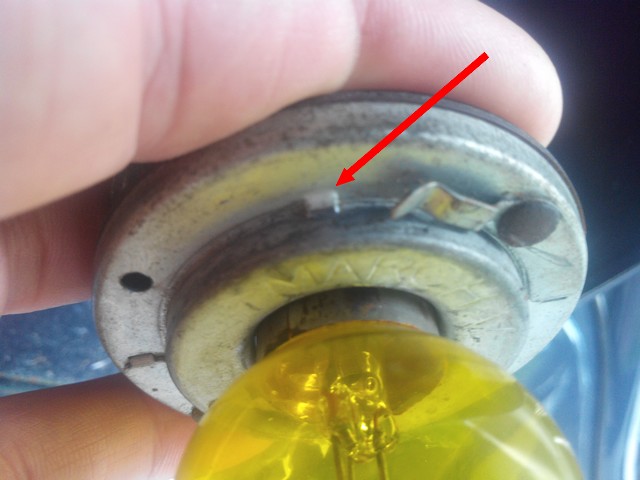

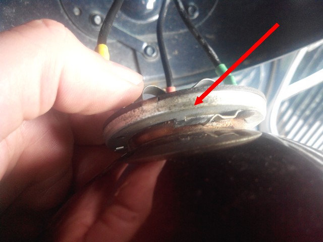

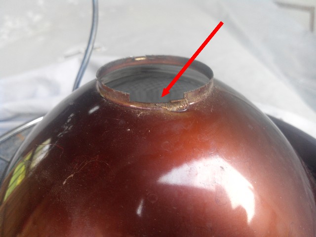

Alors voila l'explication :
Avant toute chose, je rappelle que toute les pièces sont des Marchal : Verre AB-TP 478 - Parabole - Porte ampoule et Porte de phare
Si on regarde la parabole, elle n'est pas symétrique : un coté comporte un lamage et pas l'autre.
Parabole.jpg [ 58.01 Kio | Vu 10534 fois ]
On prend ensuite le porte ampoule. Un coté comporte un ergot.
Porte ampoule.jpg [ 64.01 Kio | Vu 10493 fois ]
Donc au final on a pas trop choix ... d'autant que le sigle Marchal ainsi positionné se trouve dans le bon sens navette en bas.
Montage.jpg [ 61.26 Kio | Vu 10465 fois ]
Le fait est que malgré le détrompeur on arrive sans forcer à monter le porte ampoule dans les deux sens. Je pensais plus logique d'avoir la veilleuse du coté du témoin rouge, j'avais tord. J'ai fait un essai cette nuit, on voit bien le témoin allumé. Certe c'est moins intense mais cela se voit tout de même.
Bon maintenant va falloir régler les faisceaux ... à suivre :)

Si tu te fais le réglage toi-même, devant un mur, tu verras de suite si ton ampoule et ton porte-lampe sont dans le bon sens. Si le faisceau de lumière est parallèle, c'est OK
Si tu as un oeil en haut en l'autre en bas , c'est pas bon !!!!!!!!!!!

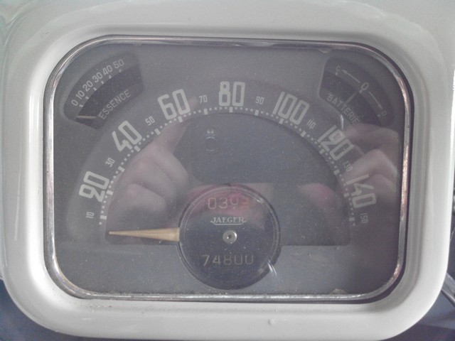

Après la balade en Italie voici le bilan en ce qui concerne la BelLe :
1300 km parcourus dont 7350m de dénivelé !
144l de SP95 consommés soit 11l de consommation moyenne
0,5l d'huile moteur
0,5l d'huile de boite (j'ai une fuite aux joints SPI de cardan ...)
0l d'eau (sans vase d'expansion)
et puis comme signe de son plaisir de rentrer à la maison, elle affiche ce soir après l'avoir garée, comme valeur kilométrique, exactement le code postal de son garage !!! pas fait exprès :)
Compteur.jpg [ 62.96 Kio | Vu 10328 fois ]
