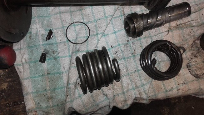

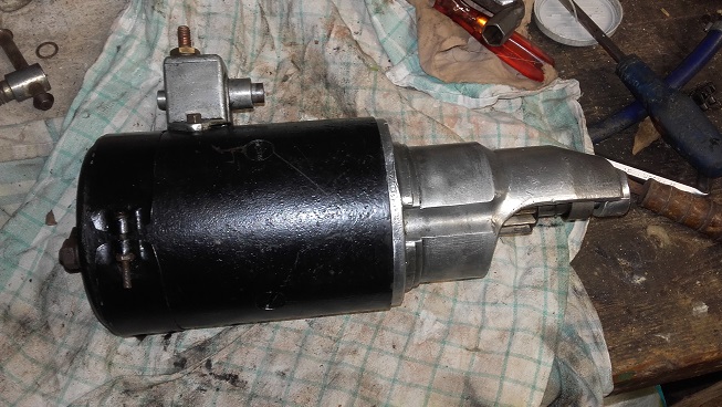

:( Aujourd'hui ressort d'entrainement du démarreur cassé :(
20161120_154952.jpg [ 99.39 Kio | Vu 10805 fois ]
20161120_154931.jpg [ 87.7 Kio | Vu 10815 fois ]
Il doit rester des bouts dans la cloche du carter d'embrayage :shock: Faut il les extraire, ou je peux rouler comme cela ?
Merci
Christophe
11B 1957
 Sujet du message: Re: 11B de 1957
MessagePosté: Dim 20 Nov, 2016- 18:49
En principe, pas de pb, ça reste au fond
Tu peux essayer d'extraire avec un aimant au bout d'une ficelle, la cloche étant en alu, le ressort en ferraille
Par contre, bon courage si tu veux mettre des ressorts neufs en place
Et gaffe, il y a "presque" les même pour HY, spires tournant en sens inverse
Je n'y suis pas arrivé (saloperie de Beneda !)

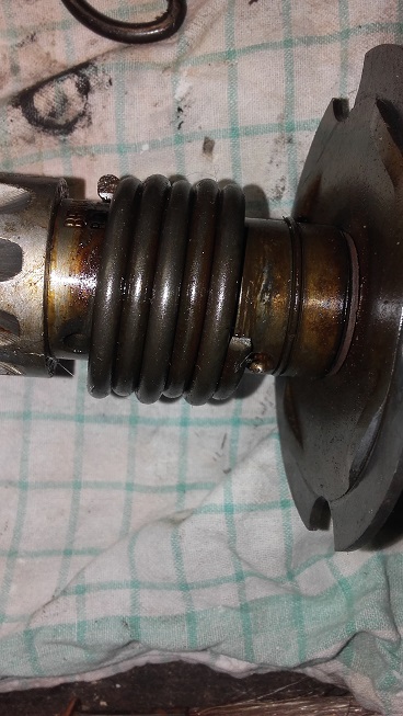

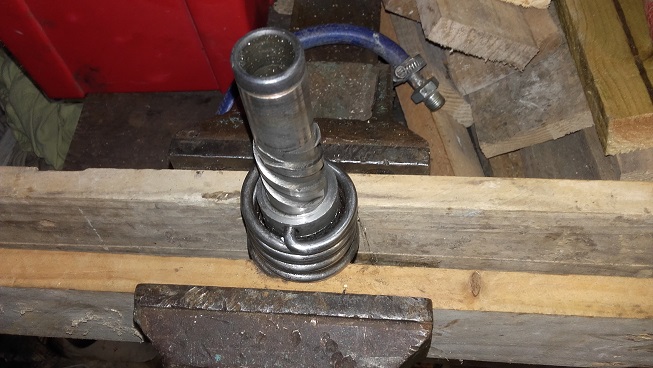

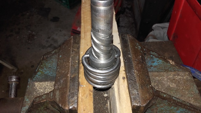

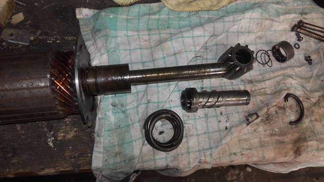

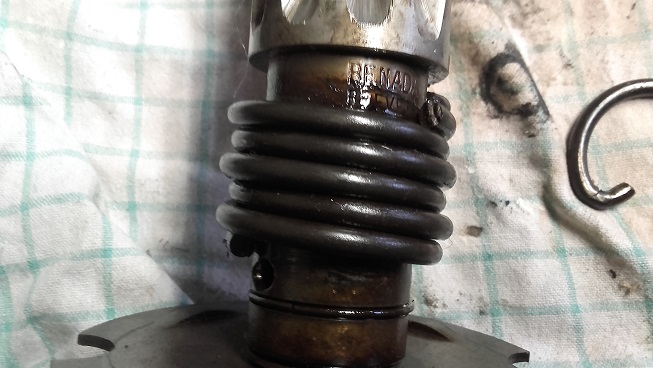

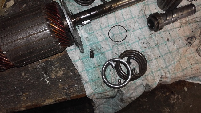

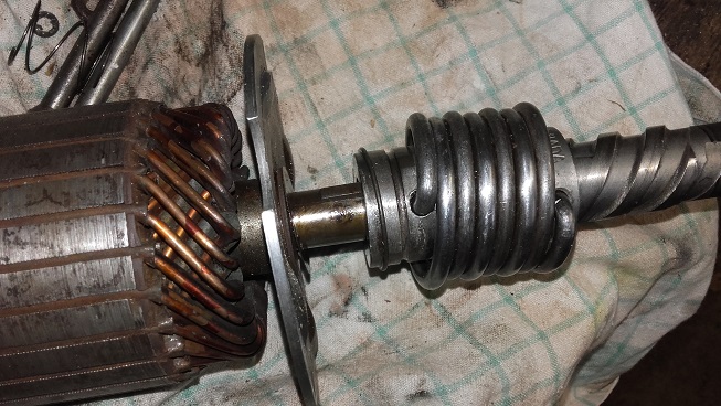

:D :D :D Après plusieurs heures et différentes tentatives mes ressorts sont montés :D
20161127_093801.jpg [ 110.47 Kio | Vu 10535 fois ]
20161127_094204.jpg [ 124.07 Kio | Vu 10554 fois ]
20161127_094839.jpg [ 121.55 Kio | Vu 10520 fois ]
20161211_145940.jpg [ 104.46 Kio | Vu 10584 fois ]
20161211_145950.jpg [ 96.73 Kio | Vu 10538 fois ]
20161211_150018.jpg [ 134.16 Kio | Vu 10534 fois ]
20161211_150514.jpg [ 125.35 Kio | Vu 10539 fois ]
20161211_175955.jpg [ 120.43 Kio | Vu 10525 fois ]
Et voilà !
et en plus elle a démarré !
Michel, si tu veux m'envoyer ton lanceur avec les ressorts, je peux te les monter :D :D
Christophe

bonne nouvelle Christophe, elle est où la difficulté avec ce ressort ? Donne nous la technique :D :wink:
MessagePosté: Lun 26 Déc, 2016- 21:21
Messages: 574
Localisation: Seine Maritime

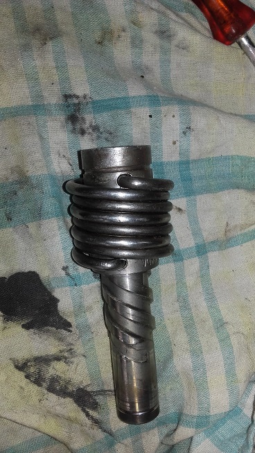

:D Le fil du ressort est vraiment gros, il faut écarter l'embout plié du ressort avec un tourne fils pour faire rentrer l'ensemble (les 2 ressorts) sur l'arbre.
Ensuite avec l'aide d'un marteau et toujours le tourne vis, il faut rentrer de plus en plus les 2 ressorts jusqu'aux 2 trous de l'arbre afin d'y introduire les 2 embouts pliés.
Puis faire de même pour la 2ème partie.
20161211_145940.jpg [ 104.46 Kio | Vu 10519 fois ]
Cela parait simple, mais le fils des ressorts est tellement gros que c'est pas évident.
Je ne sais pas si c'est clair pour vous ?
Il y a sûrement une autre méthode....
