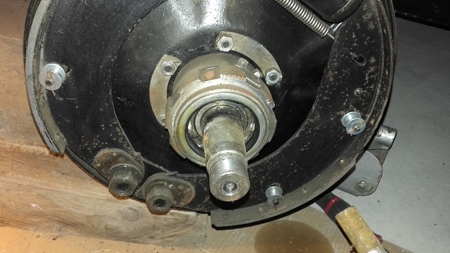

:D Ce week end, c'était le démontage des 2 tambours avants ; RAS,
20160305_184241-2.jpg [ 102.98 Kio | Vu 10000 fois ]
Puis réglage de câble d'embrayage (trop tendu) , j'ai appliqué la méthode que m'a conseillé Pierre (Merci!!) et maintenant elle avance correctement après un arrêt dans une forte cote

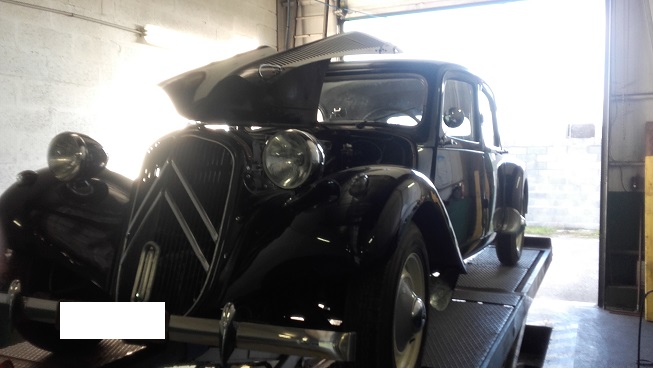

Et aujourd'hui contrôle technique
20160307_172508-2.jpg [ 71.13 Kio | Vu 9927 fois ]
Pas de contre visite, :D :D :D :D mais un soufflet de cardan coupé, c'est vrai qu'il est neuf et a déjà parcouru 50Km :evil: Je vais me tourner vers les soufflets en cuirs, c'est sûrement plus solide ! et une dissymétrie importante sur la suspension avant, le contrôleur m'a dit que cela pouvait être normale , qu'il faillait que la voiture roule maintenant
Sinon RAS :D :D :D
Maintenant je peux rouler.....

MessagePosté: Lun 07 Mar, 2016- 23:55
pour une bonne nouvelle c'est une bonne nouvelle 8) il faut laisser le temps aux organes de se placer puis reprendre au besoin les réglages. Pour les soufflets :evil: je vais aussi tout remettre en cuir comme les caches de rotules.
bonne route avec ta titine :D :wink:
