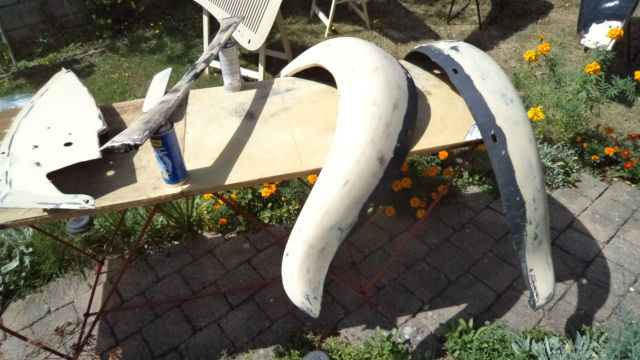

est ce du R....l le produit que tu as utilisé pour l intérieur de tes Ailes?

oui marc c'est bien du RUSTOL :D

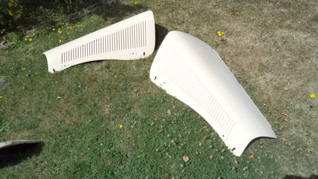

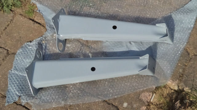

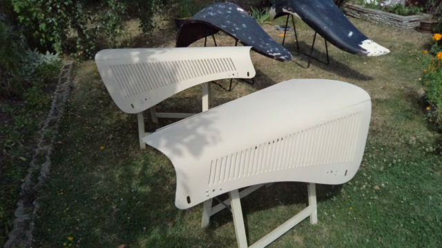

LE RESTE 8)

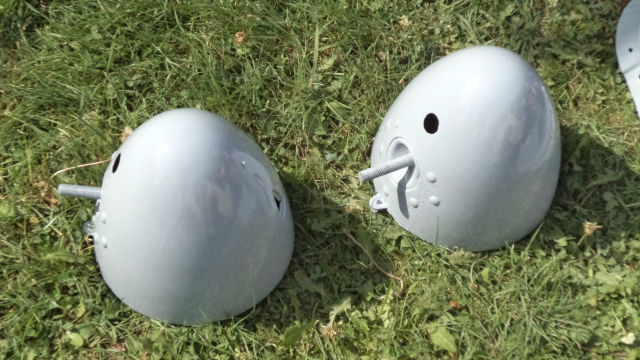

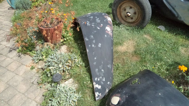

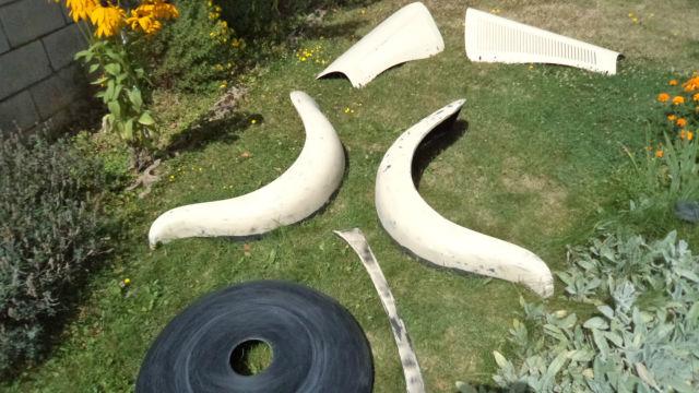

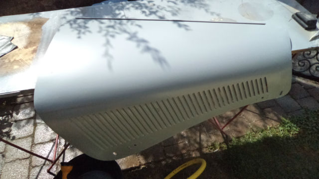

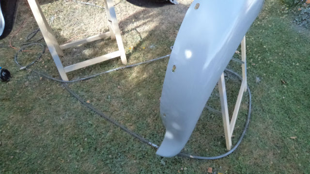

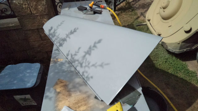

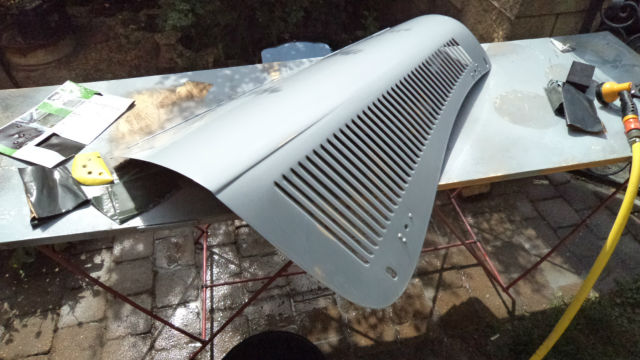

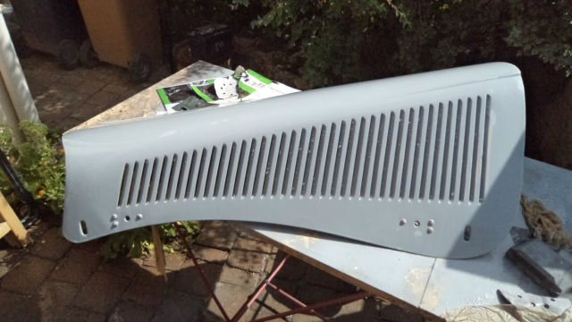

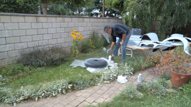

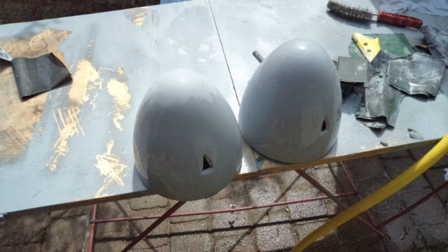

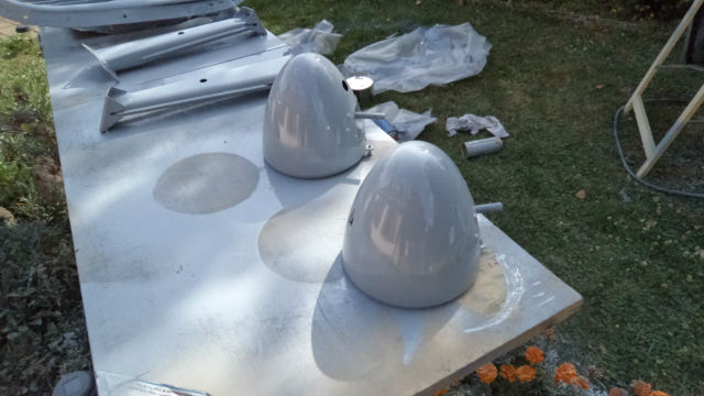

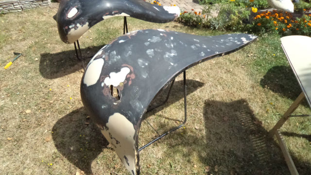

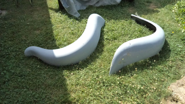

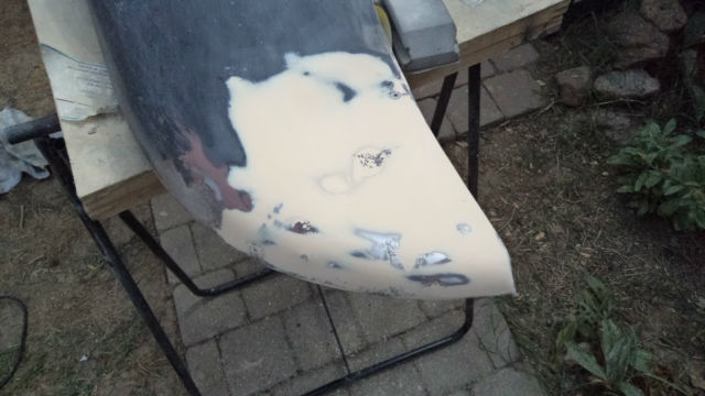

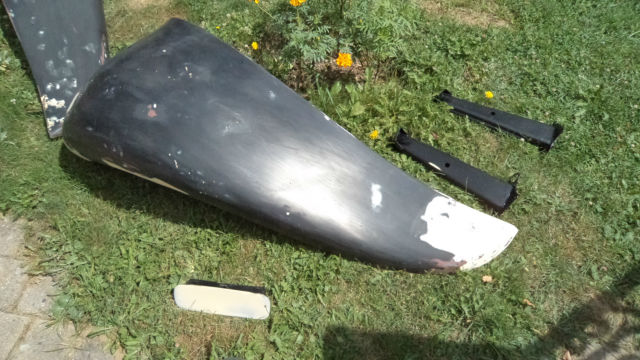

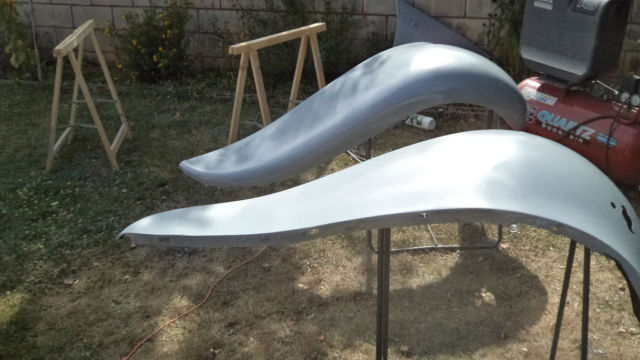

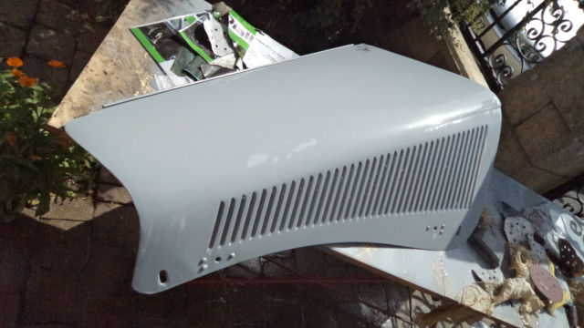

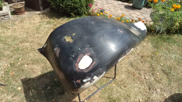

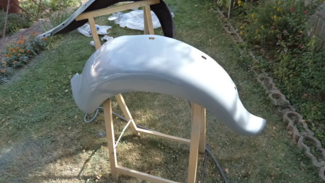

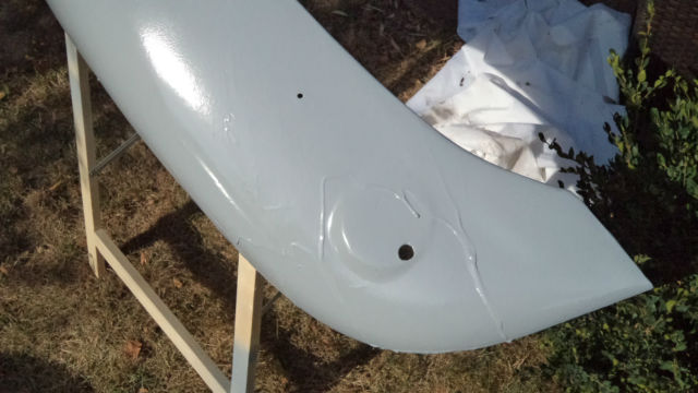

Il me restait la pointe de l'aile à faire

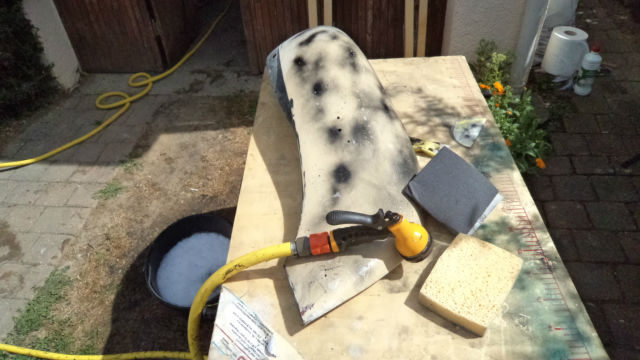

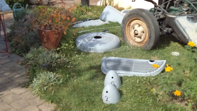

lavage et dernier ponçage avant mise en aapprêt
ça sèche au soleil

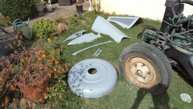

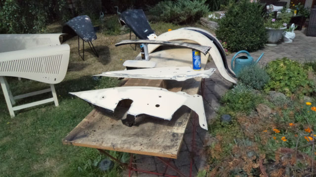

un nouveau jardin

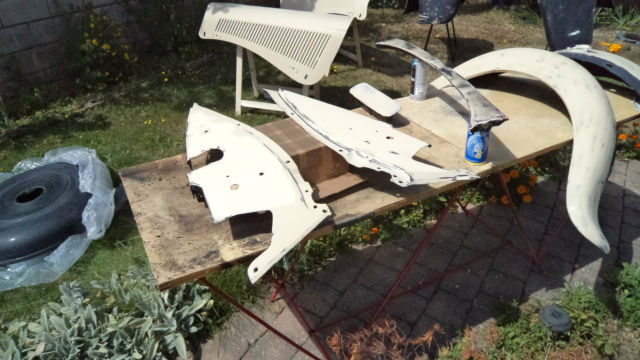

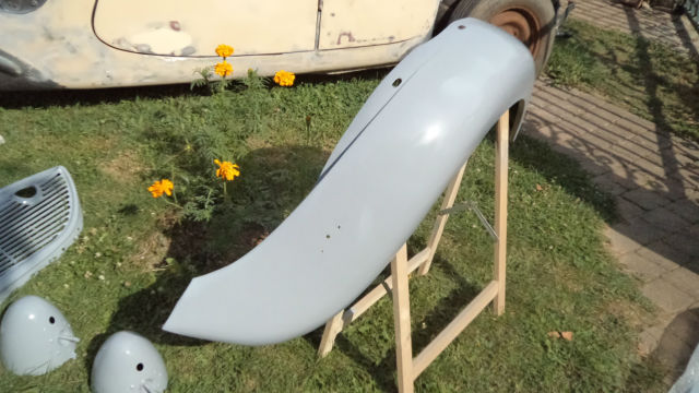

préparation

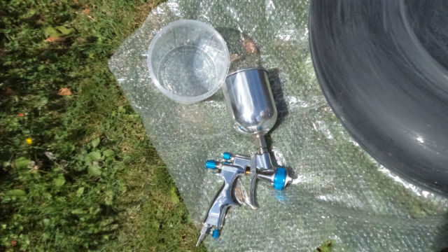

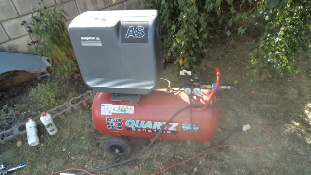

le pistolet
le compresseur

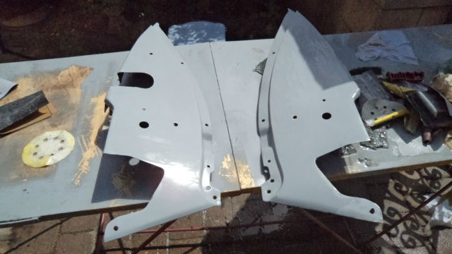

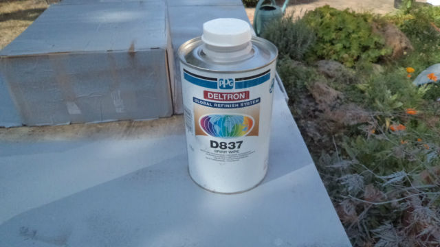

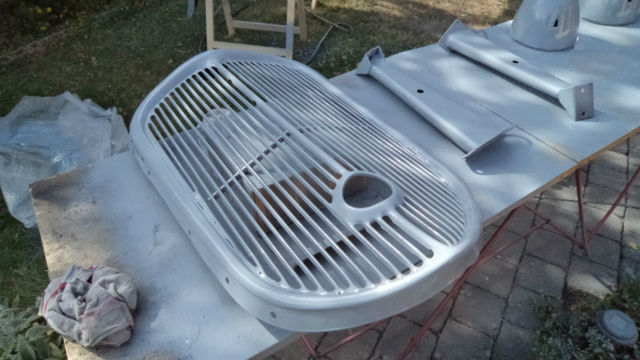

dégraissage des éléments
GO

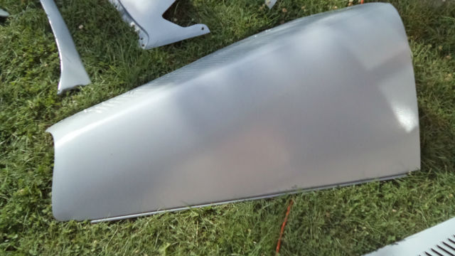

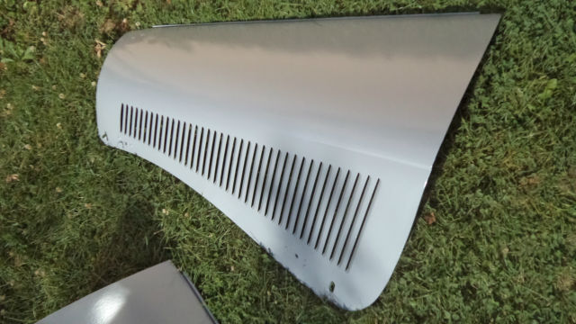

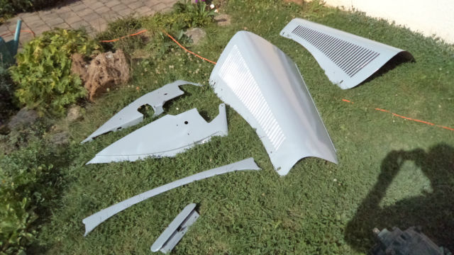

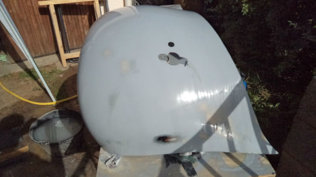

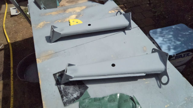

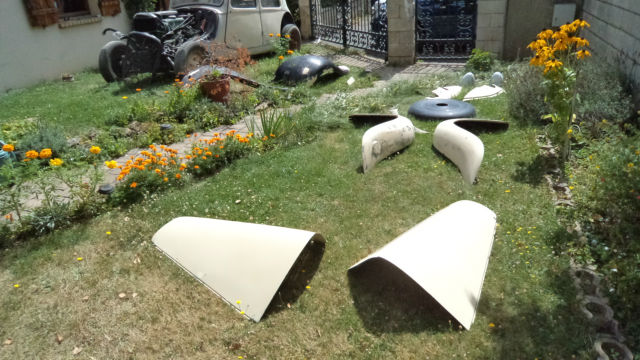

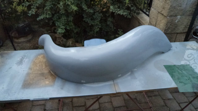

Et le reste

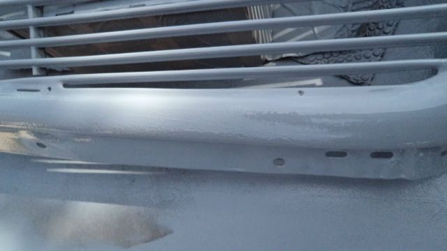

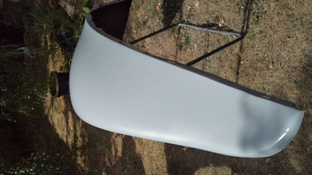

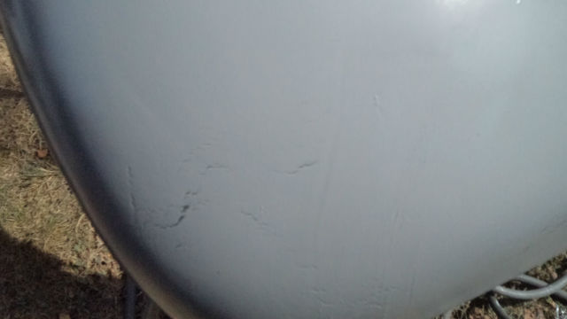

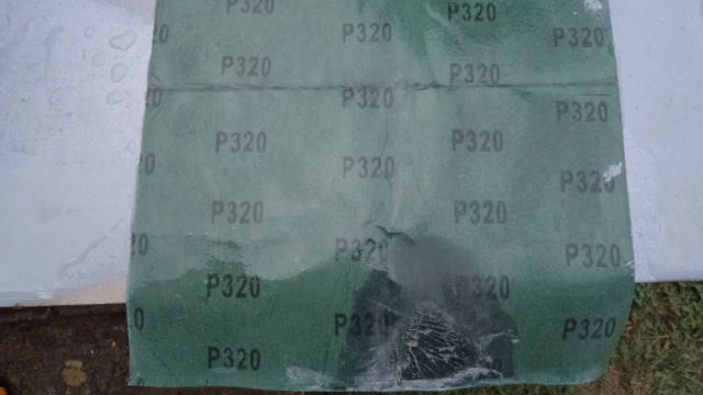

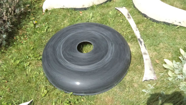

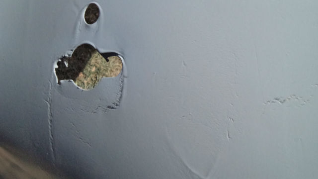

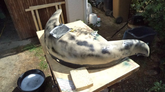

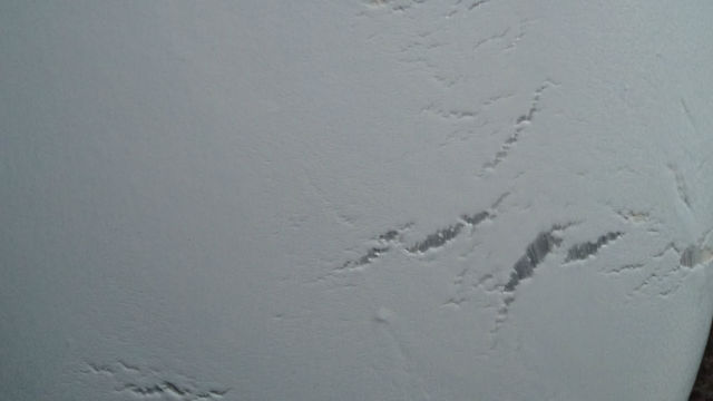

PROBLEME le dégraissage ?
Il faudra reponcer

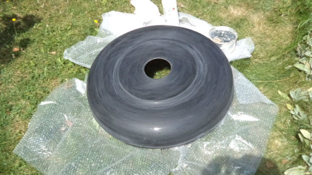

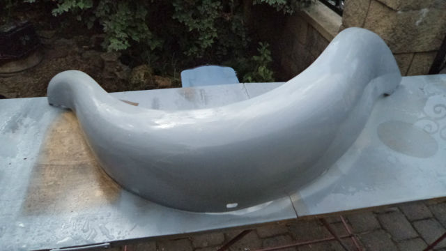

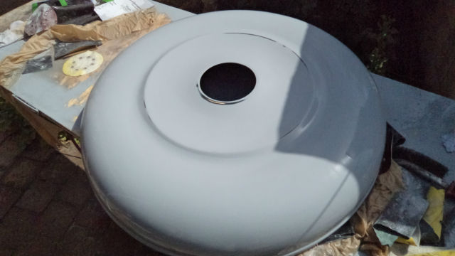

PROBLEME aussi la peinture craque et marbre

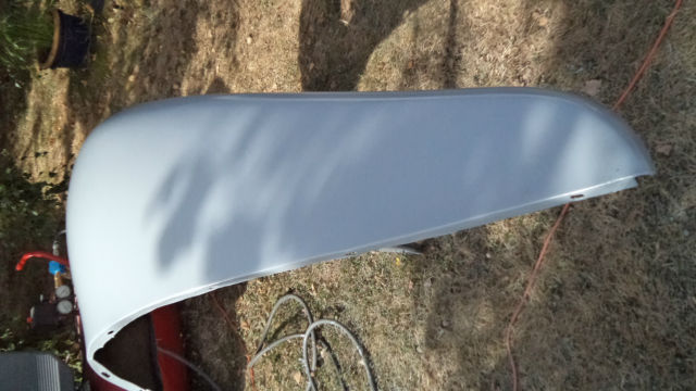

et ici c'est de ma faute,coulure,j'ai tenté de charger et grosse erreur ça coule bien
alain

ça se précise; pour le Rustol je te demandais, parce que j ai eu l occasion d essayer de peindre à la bombe et ça frise ou ça craquèle, moralité: j ai peint au pinceau avec de la laque noir-ferronnerie...
MessagePosté: Jeu 16 Aoû, 2012- 19:49
plutôt que du Rustol, il vaut mieux du Férose !!!
MessagePosté: Jeu 16 Aoû, 2012- 21:03
pour le RUSTOL marc quand j'ai fait les dessous d'ailes AV elles étaient retournées et de ce fait ça a coulé par le trou du phare et il y en avait sur la carrosserie justement au niveau des coulures :o ce produit est relativement gras,j'ai ponçé et bien dégraissé mais je me demande si cette réaction ne vient pas de là :?:
en tout cas je dois poncer la première couche ça fera du boulot en plus :cry: comme le dit LR j'aurais dû Féroser :oops:
en tout cas pour la caisse,je vais prévoir un bon lavage au dégraissant 8) :wink:

Ah c'est bête mais ça fait du bien de voir les bavures (c'est le cas de le dire) chez les autres.
Parce qu'avec tes images, tu m'as donné des idées! J'ai voulu repeindre ma planche de bord avant de la renvoyer chez le sellier. J'ai fait flasher la porte de boite à gant par Corbess histoire d'avoir le bon noir mais il m'a fait des bombes à l'eau, donc avec vernis.
J'ai déshabillé, poncé, caché, enduit, apprêté et peint en noir. Jusque là nickel.
Et puis j'ai fait ce p.. de vernis, sans recul suffisant, en chargeant pas assez d'abord puis trop ensuite!
Moralité: Un beau crépi. 24 heures après, j'ai dépoli à la laine d'acier et poli à la pate puis au polish. Le centre est acceptable, les cotés sont bons à refaire. Et le tout la semaine prochaine avec une sellerie neuve autour!!!
Bon courage à toi!!
MessagePosté: Jeu 16 Aoû, 2012- 22:12
bonsoir moux
je vois que tu a fait un petit louper mais rien de grave c'est en forgent que l'on devient forgeron :wink:
dilue ton aprés a 25% la je pense qu'il était trop épais , et un bon mouvement du bras
aprés ton nouveau ponçage et dégraissant
minimum compresseur 100 l deux cylindre pour un débit constant car il ne faut surtout pas que tu baisse en pression ( pas important pour de l'après ,mais pour la peinture finale OUI )
le réglage de ton pétard c'y c'est un conventionnel 2,5 a 3, bar en continue voir 3,5
pour un HVLP 0,7 à 1,8 bar ( avec se model économie de peinture et d'air )
buse pour de l'après 1,5 à 1,7
"" " peinture 0,8 à 1,3
température de travaille 22°

MessagePosté: Ven 17 Aoû, 2012- 07:56
Tu peux dégraisser au vinaigre dilué, mais uniquement avant surfaçage. Par la suite, dégraissant de carrossier.
C'est bien chargé. Je préfère moult couches fines à une charge importante en une fois.
Bien charger a cet avantage que l'on a au moins par la suite de l'épaisseur à poncer.

pour le pétard il est donné pour une pression de 1.8 à 2.5 bars,l'apprêt est épais car je voulais cacher aussi les imperfections de surface,je poncerai bien et bien sûr dégraissant 8) les bourdent arrivent toujours et c'est ce qui fait le charme de l'amateur :?
pierre tu as raison et c'est que je ferai des couches fines et si je me loupe il y aura toujours moyen de sortir la polisseuse :D

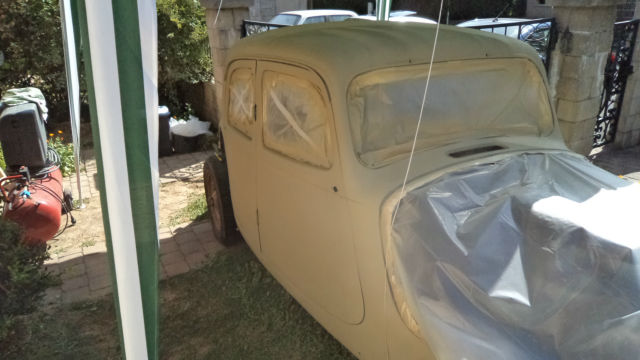

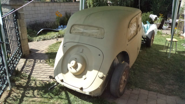

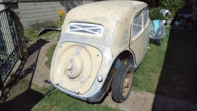

MessagePosté: Sam 18 Aoû, 2012- 18:25

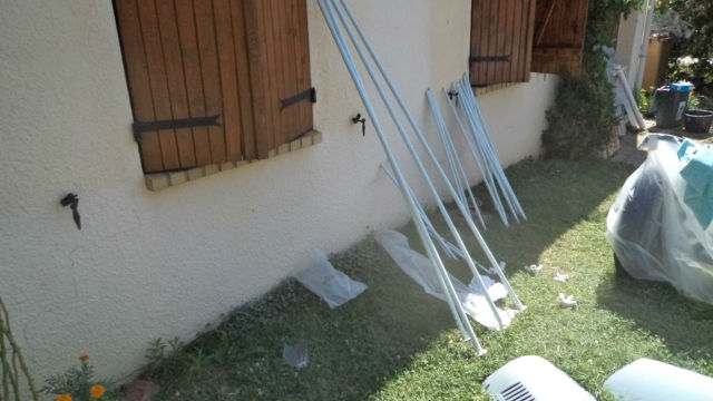

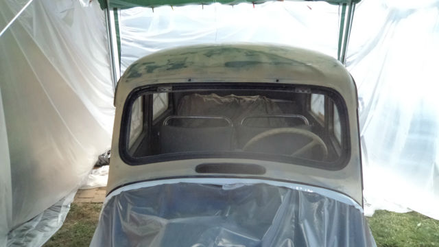

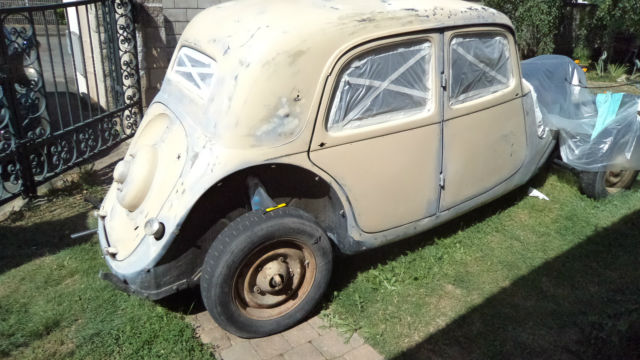

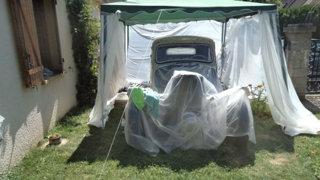

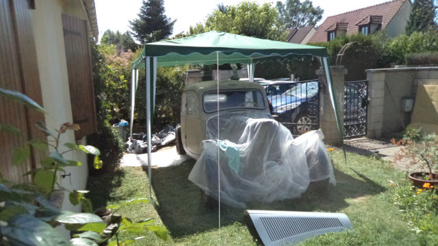

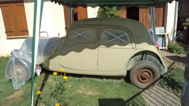

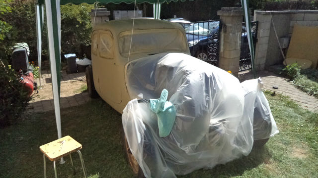

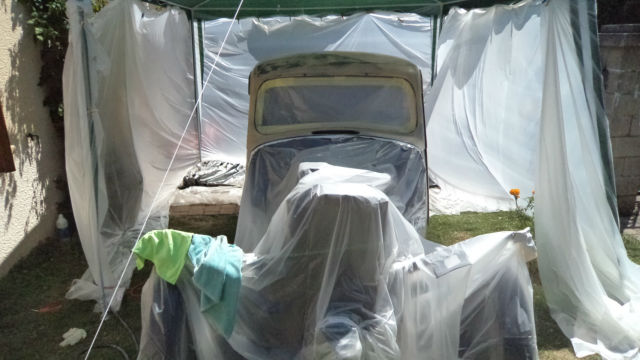

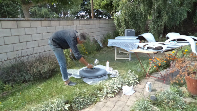

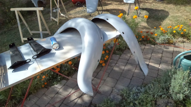

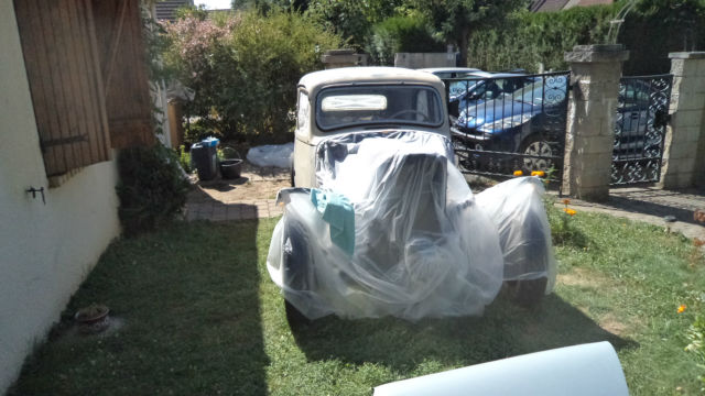

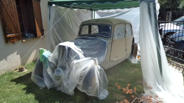

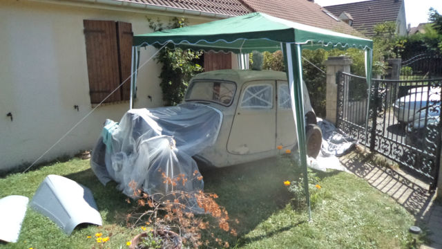

bon préparation du chantier :D

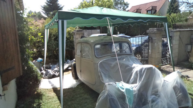

il fait chaud impossible de travailler comme ça,je décide de monter le barnum :idea:
pose d'un vinyl en protection
il fait encore plus chaud mais madame est contente car pas de projection :oops:

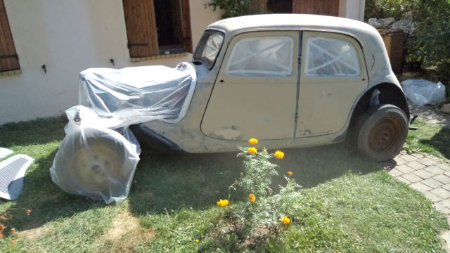

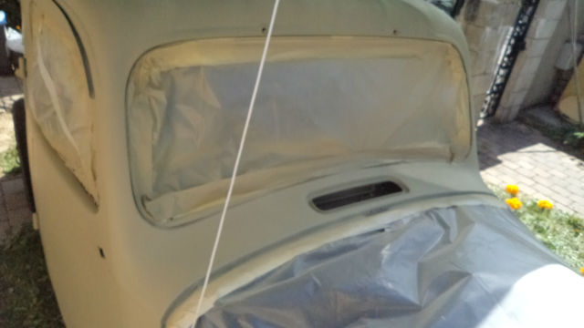

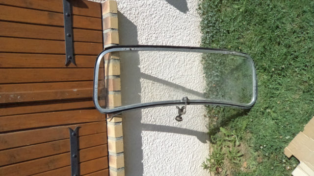

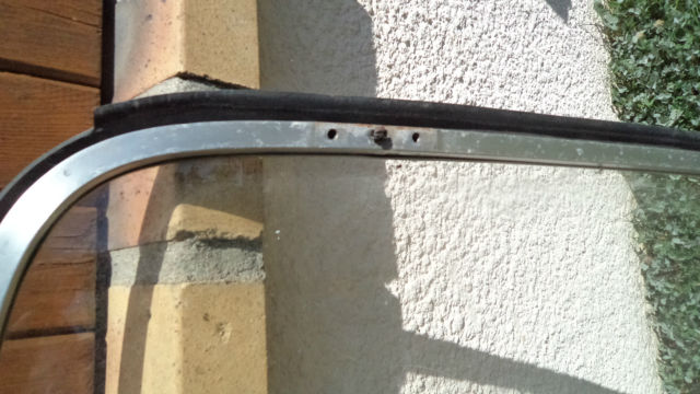

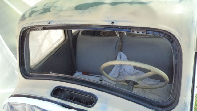

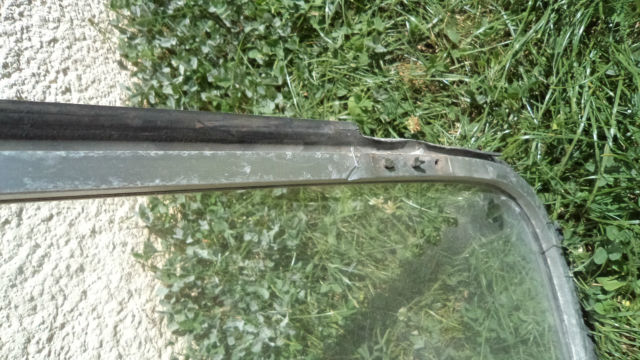

il reste le pare brise,impossible de sortir 3 vis même avec du w40 depuis un bon moment
donc disqueuse pas le choix :evil:
la baie de pare brise est TOP

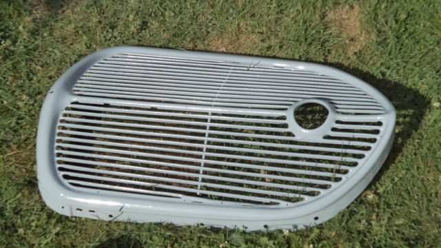

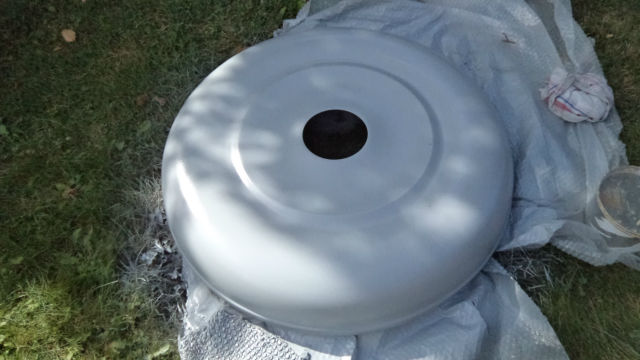

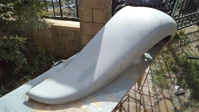

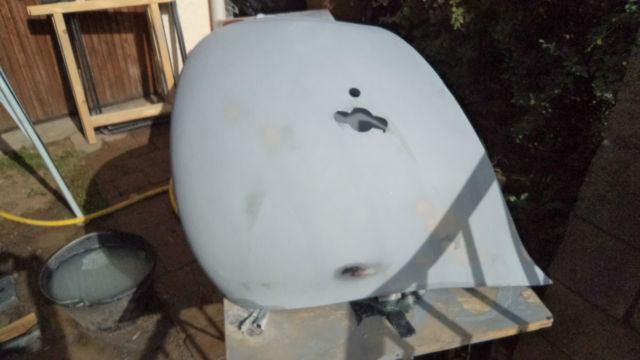

Essuyage,dégraissage encore et encore et un coup d'air pour les dernières poussières 8-)

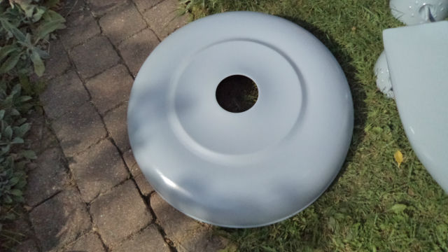

le résultat :D
les autres pièces attendent car c'est bon pour aujourd'hui,je rêve d'une bonne douche et je vais la prendre :lol: ;)

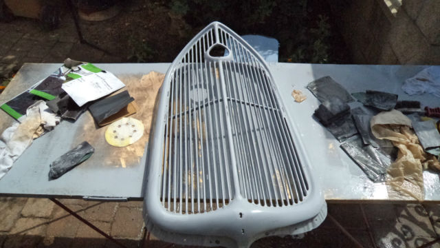

MessagePosté: Dim 19 Aoû, 2012- 21:11

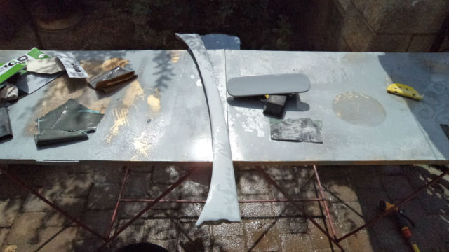

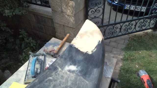

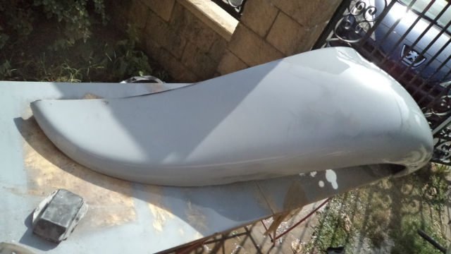

Aujourd'hui ponçage pour enlever les coulures et en finir avec les derniers défauts,08h00 de ponçage,j'ai ma dose,il me reste une aile AV à faire
alain
