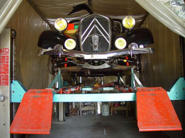

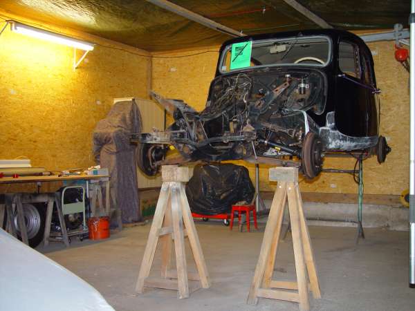

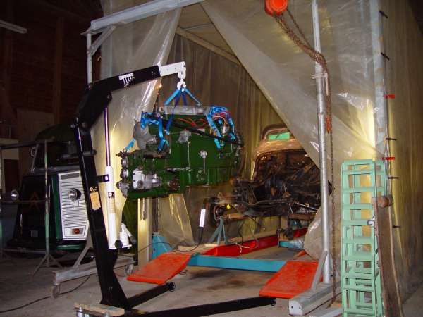

Les moyens de levage
Accessoirement, les réparations ou restaurations d'une voiture, supposent une accessibilité si possible confortable, ou qui, au minimum, permette une activité normale, sans être obligé outre mesure de se "contorsionner" , comme j'ai dû le faire en son temps pour rénover ma BL...! :?
Alors je me suis donné des moyens de levage et manutention, en occase, neuf ou "fabrication maison" qui tendent à me donner enfin un accès aisé qui en rajoute au plaisir de l'ouvrage.
Le Lift "FOG" a été récupéré à bas prix à la fermeture d'un garage, en piteux état. J'ai eu pas mal de boulot à le remettre en état. La chèvre est neuve, et le palan à chaine mobile est une construction bien pratique pour se passer du lift pour les opérations de longue durée...
Commentaire: Lift FOG
Dsc02459.jpg [ 39.13 Kio | Vu 20335 fois ]
Commentaire: Extraire un groupe de 335kg
Dsc02604.jpg [ 35.63 Kio | Vu 20279 fois ]
Commentaire: Mise en place avec palan à chaine mobile
Dsc02647.jpg [ 34.82 Kio | Vu 20243 fois ]

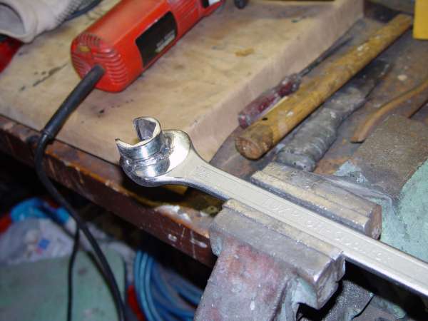

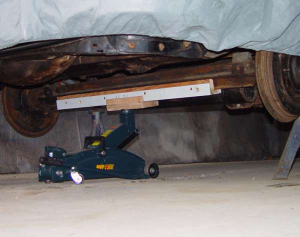

Support de levage pour essieu arrière 11BL et 15, selon dico,
et clé de 23 pour régler les hauteurs de coque arrière pour 11 et 15... et çà fonctionne !
Commentaire: Support pour essieu TA
Dsc02325.jpg [ 24.97 Kio | Vu 20118 fois ]
Commentaire: Clé de 23...maison
trac302.jpg [ 29.2 Kio | Vu 20490 fois ]

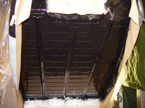

Bonjour CX..D
Citation:
Faudra m'nettoyer ses dessous sont tous rouillés :?
Pour les dessous, j'en fais mon affaire :
Commentaire: Plancher
Dsc02762.jpg [ 19.3 Kio | Vu 20053 fois ]

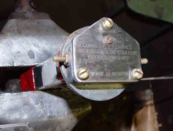

...parfaitement vrai, et quand l'œil accroche quelque chose qui lui fait mal, cette chose-là, elle n'y échappe pas ! Parfois difficile de raison garder ... Inconvénient, on ne profite pas de la voiture, c'est elle qui profite de nous ! Certains les roulent "dans leur jus", çà a son charme aussi.
Exemple : réfection de la jauge :
Commentaire: Jauge à essence
Dsc02502.jpg [ 16.49 Kio | Vu 19979 fois ]

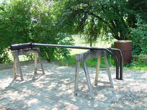

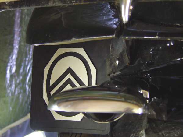

MessagePosté: Mar 02 Juin, 2009- 20:15

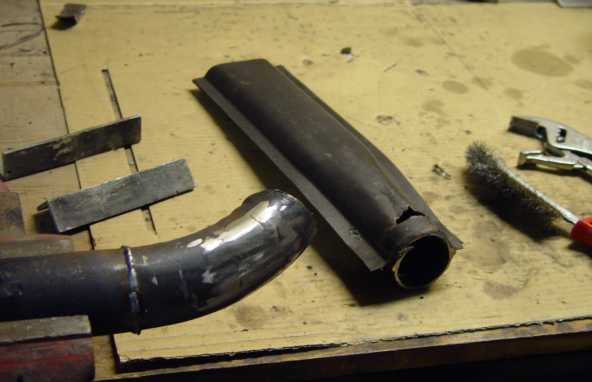

... çà avance, doucement, mais çà avance.
Modification de la ligne d'échappement à l'arrière, pré-montage d'une sortie Robri, et décalage du tube sur la droite pour permettre la pose de bavettes arrières...
Commentaire: Sortie HS
Dsc02949.jpg [ 20.15 Kio | Vu 19641 fois ]
Commentaire: Montage d'essai
Dsc02955.jpg [ 21.31 Kio | Vu 19641 fois ]
Dsc02953.jpg [ 20.76 Kio | Vu 19625 fois ]
